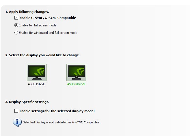

Asus PB27UQ | keine Probleme, Freesync wurde automatisch am Monitor aktiviert
Asus MG279Q | Freesync musste manuell am Monitor aktiviert werden
Iim nvidia control panel werden auch beide korrekt erkannt, genauere Tests gibts nach Feierabend.

Die Einstellungen ist in der NVIDIA Systemsteuerung unter Anzeige - G-Synch einrichten. Eventuell müsst ihr am Monitor erst FreeSync im OSD aktivieren. Sonst erkennt der Treiber ja nicht, dass eine angeschlossene Anzeige das unterstützt. Und selbstverständlich braucht ihr den Treiber 417.71 von heute
Reaktionen: Pvt. Paula und zelect0r
Ok, die Einstellung taucht bei mir gar nicht auf. Mal schauen wie ich das am monitor aktiviere
