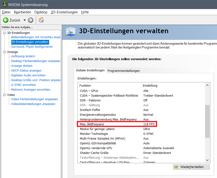

@TE: Geh ins NVidia Controlpanel und stell das hier ein:

ich habe aber trotz fps Limitirung tearing in den meisten games.
Egal ob ich die 118 fps im nvidia Treiber setze oder ingame.
