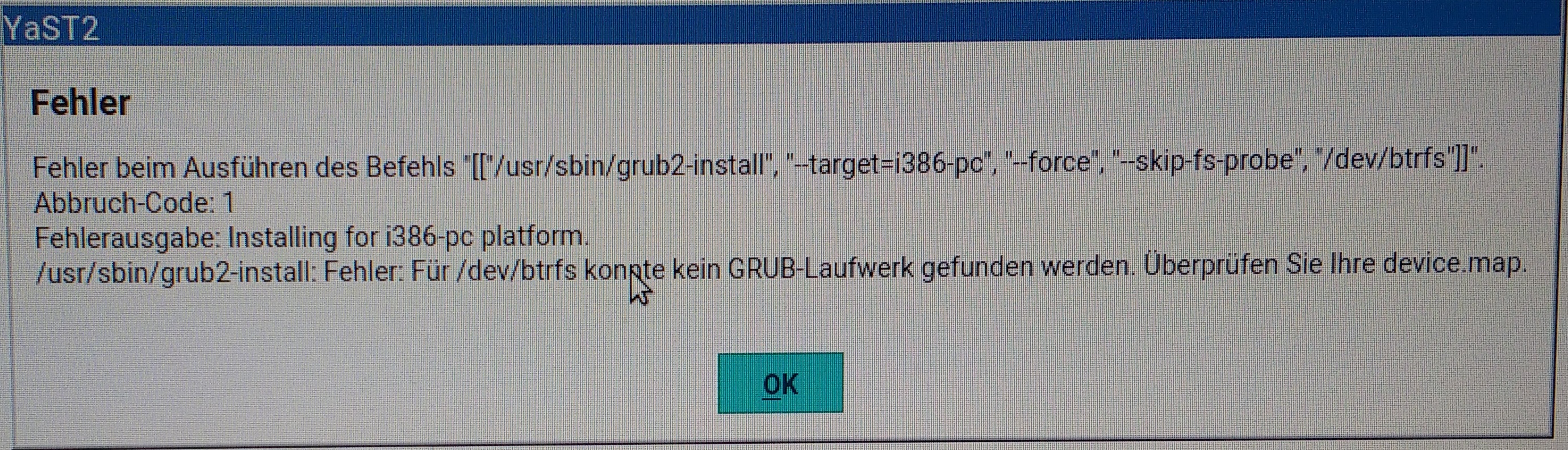

Am Ende der Installation kommt leider dieser Fehler:
Wieso kam das und was kann ich jetzt machen?
Bin kein Linux-Experte, ich verstehe nur das der Bootloader für Linux (Grub) warum auch immer nicht installiert werden konnte:/
Hatte gehofft das geht recht einfach mit der Installation...
Vielen Dank schon mal für eure Hilfe :)

Separate bootpartition brauchst du nicht weil der grub von allem booten kann (raid, lvm etc.). Das bringt dir hier nix.
Kenne opensuse nicht aber /dev/btrfs sieht ziemlich falsch aus. Würde spontan tippen das es entweder ein Bug im Installer ist oder dein Bootdevice kaputt ist. Hast du die checksumme des runtergeladenen isos überprüft? Hast du das auf DVD gebrannt oder einen USB Stick erstellt? Wenn USB wie hast du den eratellt?
Weil btrfs kein block device ist sondern ein Dateisystem. Bei einer 0815 Installation müsste da sowas wie /dev/sda oder so stehen.
Es sei denn /dev/btrfs ist ein symlink auf ein block device
