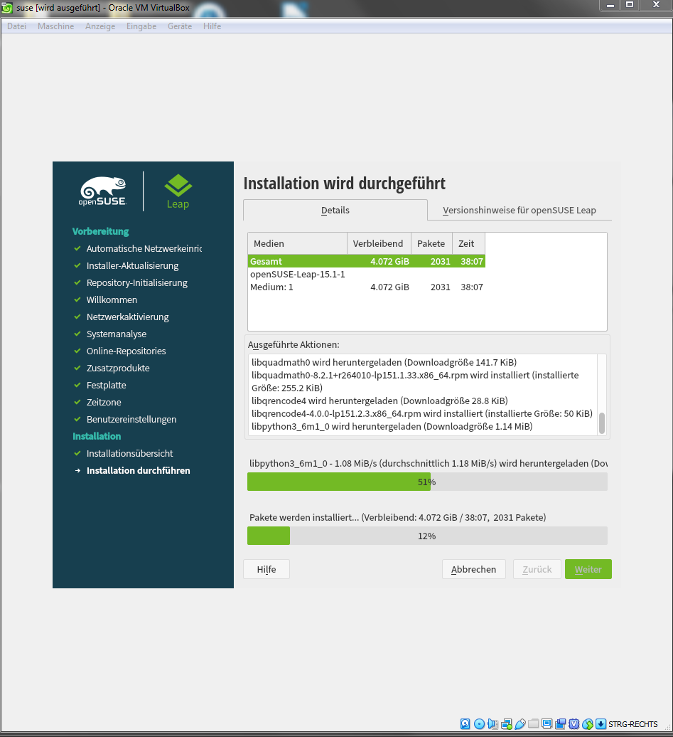

Ich will/muss mich mit Linux beschäftigen und hab mir hierfür mehrere Distributionen runtergeladen und will die in VirtualBox (6.1.6) installieren.
Ist ein i5-4310U mit 16GB und 1TB SSD, Win10 1909/64.

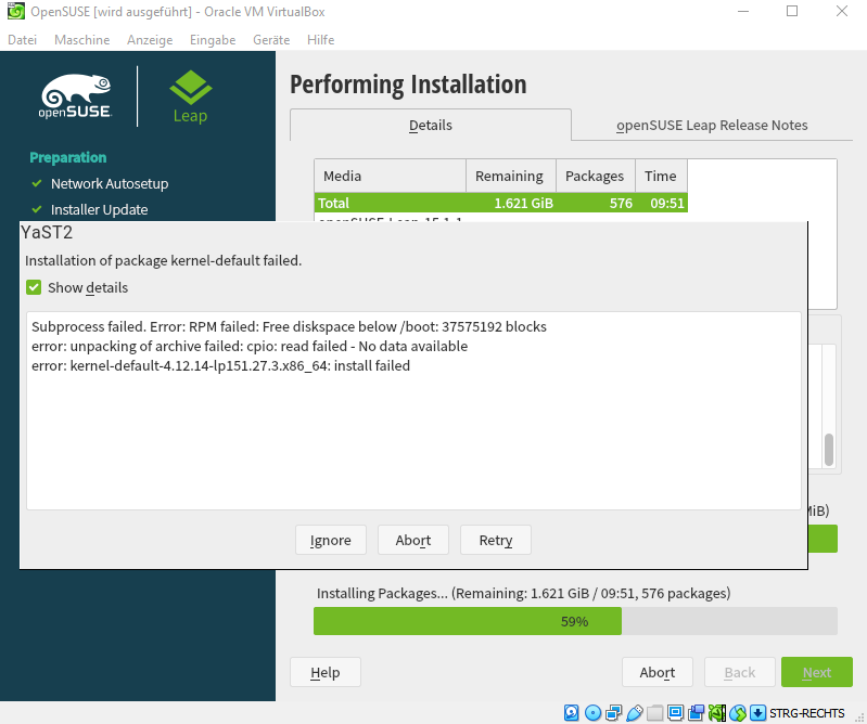

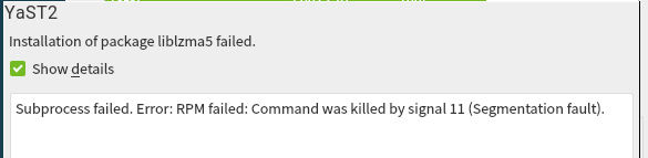

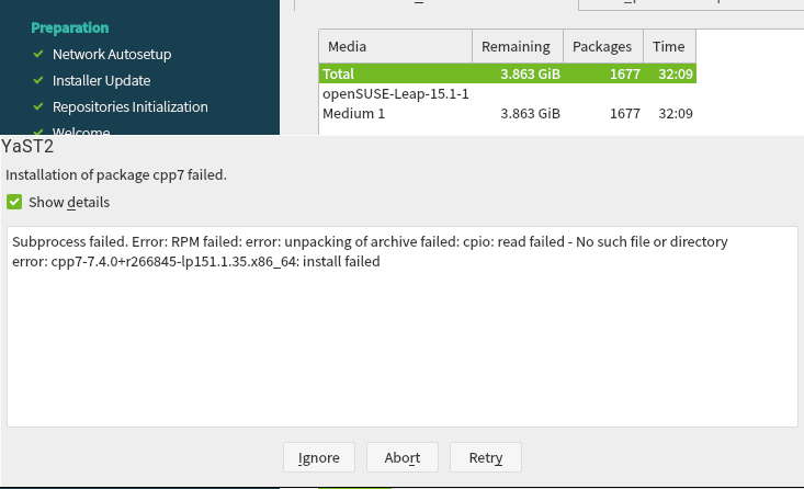

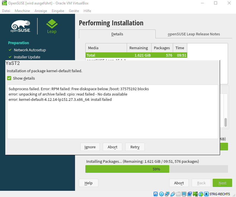

Nachdem eine Installation von Leap 15.1 unter Hyper-V problemlos durchlief, bekomme ich bei VirtualBox ständig Fehler - Anfangs kam 2x "Subprocess faile. Error: RM failed: Command was killed by signal 11 (Segmentation fault)." (dort hilft nur "Ingore") kommt im weiteren Verlauf ständig "Subprocess failed. Error: RPM failed: error: unpacking of archive failed: cpo: read failed - No such file or directory" - hier hiflt dann "Retry".
Später folgen dann noch "RPM failed: Free diskspace below" Fehler, auch hier hilft ein "Retry".
Was läuft hier falsch? Ich klicke das Setup einfach durch ohne spezielle Einstellungen, die Platte hat 25GB, das müsste wohl reichen?!
Und ich würde davon ausgehen, dass die default-Werte bei Partitionierung etc. passen?!
Als Desktop habe ich Gnome ausgewählt.
Ich eröffne den Thread, weil ich es jetzt schon mehrfach versucht habe. SHA-Check der ISO passt.
VM-Konfig ist angehängt.

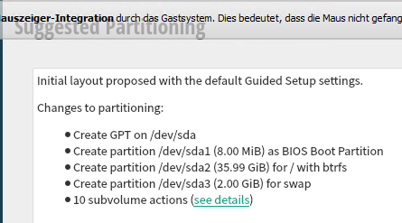

Mit welchen Dateisystem (Edit:Filesystem) hast du die das Virtual Harddrive formatiert?
Mit "Standard" - ich weiß nicht, was SUSE da automatisch macht (ext4?) - ich habe bei der Installation außer "Gnome" und "Tastaturlayout Deutsch" nichts Spezielles ausgewählt sondern einfach nur durchgeklickt - von daher würde ich bereits geschrieben davon ausgehen, dass die vorgeschlagenen Einstellungen passen sollten....

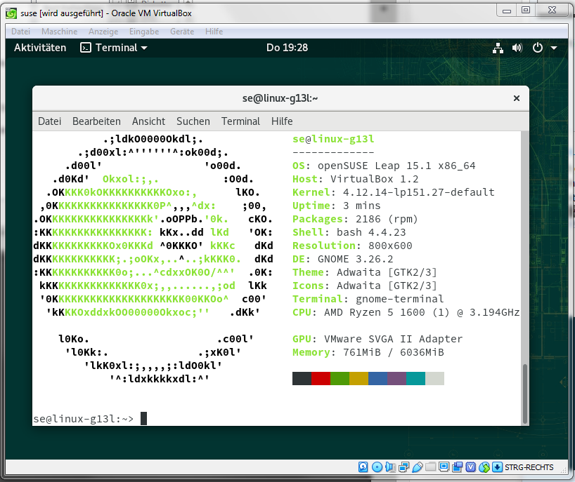

Das Setup ist jetzt durch, bootet aber nicht. Platte ist eine VDI.
Andere Distributionen, ältere VM, 5-er-Version. Bei Deepin und Debian gab es ähnliche Probleme wie bei Dir. Warum auch immer, eine größere VDI hat jeweils geholfen. Vorsicht, Anfängertipp.

Weißt du noch, wie du die Formatierung gemacht hast? Hatte einen ähnlichen Fehler, der lag daran, dass ich ein Netinstallimage hatte und er mir die Partition mit den Downloads voll gemacht hat. Ich hatte eine separate /home Partition, die den größten Teil meiner 20GB VM-Platte belegt hatte. Ohne separate /home-Partition habe ich den Fehler nicht mehr erhalten.
wie schon mehrfach geschrieben, habe ich da überhaupt nichts an den der Formatierung/Partitionierung geändert. (Next => Next => Next => Next....). Außerdem installiere ich von der ISO.
Wenn hier steht, dass 5GB für eine graphische Installation reichen, gehe ich davon aus, dass 15 oder 25GB auch reichen oder mir das Setup meldet, dass die Disk zu klein ist.

Es ist ein bisschen hinderlich, wenn bei abgetippten Fehlermeldungen einzelne Buchstaben fehlen aber wäre zu prüfen wie das Partition Scheme bei opensuse aktuell aussieht bzw. ob ein manuelles nicht besser/sinnvoller wäre. Afaik gibt es, zumindest bei SLES, eine gewisse Größe ab der manche Dinge anders gehandhabt werden, zumindest was das Thema automatische Snapshots für Rollbacks bei Updates angeht aber keine Ahnung ob sich da opensuse ähnlich verhält.

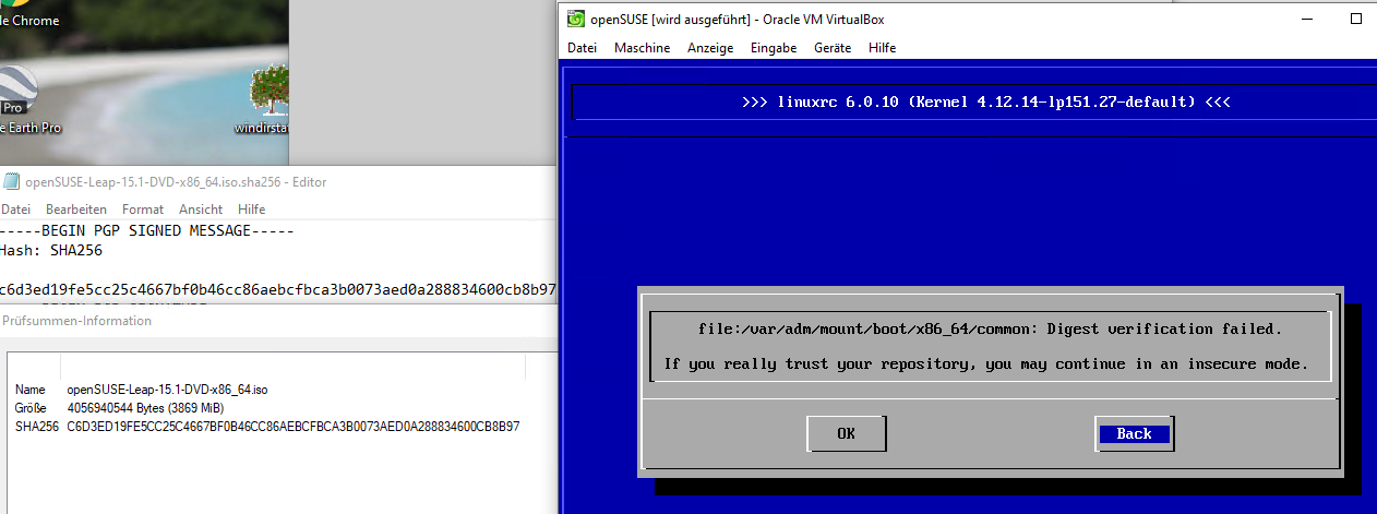

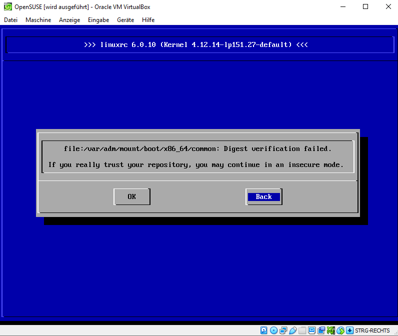

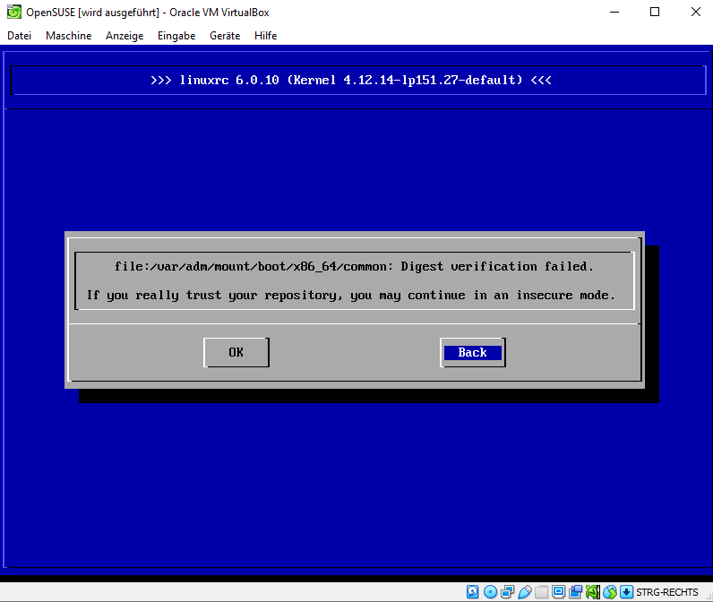

hab jetzt nochmal ne neu VM angelegt und dann kam schon beim Laden des Setups ein Fehler... sehr mysteriös - werde mal einen RAM und SSD-Check laufen lassen. Im Windows hatte ich aber bislang keine Bluescreens o.ä. was auf irgendwelche Macken hindeuten lässt. Außerdem werde ich es mal auf meinem anderen System testen - dort musste ich nur neulich die Virtualisierung deaktivieren weil sonst was anderes nicht wollte (ich glaube es war "Dolphin")

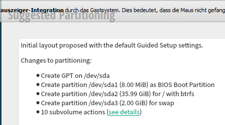

Erstens versuche im Experten Modus oder wie das bei Yast heist, selber eine ext4 Partition anzulegen. (Ich habe 2005 das letzte mal Suse installiert.)
Zweitens versuche eine andere Virtualisierungslösung.
Drittens könntest du eine andere Distribution ausprobieren.
Ich mach gerade mal den Quertest mit Leap 15.1.
Bisher bin ich durch das Setup gekommen, ext4 hab ich manuell auswählen müssen (Voreinstellung btfrs), Installation läuft. Win7, Oracle VM VirtualBox 6.0.14, 20GB Festplatte.

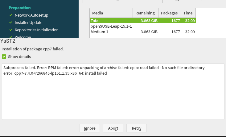

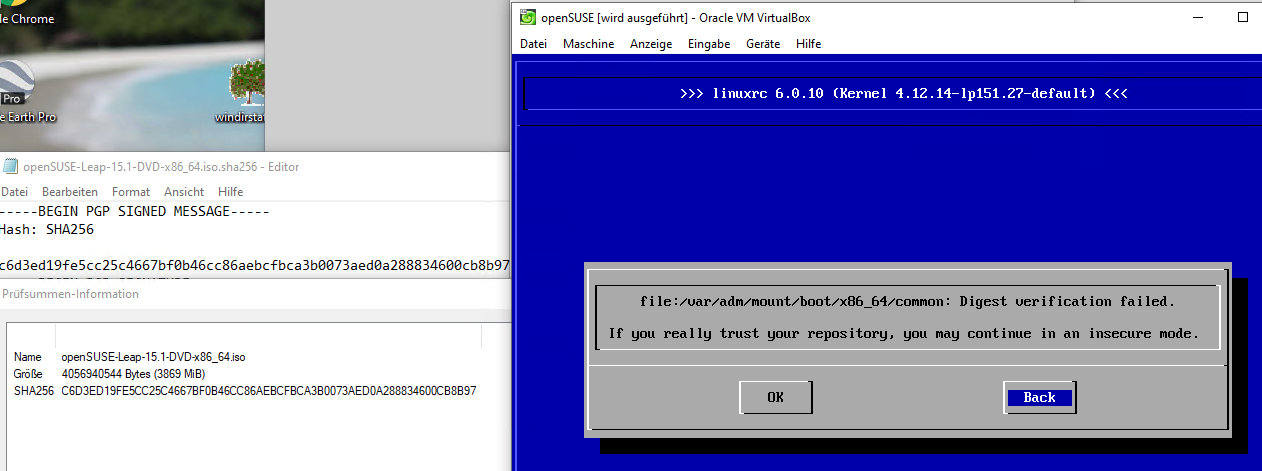

Hab es jetzt auf dem anderen PC versucht, auch hier kommt teilweise schon beim Laden des Images (ISO neu gezogen) ein Fehler :(
