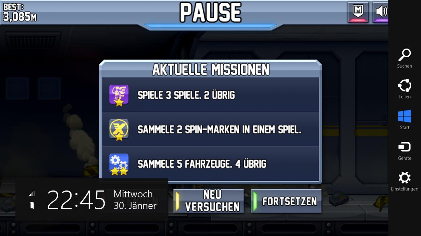

Eigentlich muss das immer funktionieren. Also der Wisch am rechten Rand, wo die Bar mit den fünf Symbolen kommen. Der Wisch am linken Rand funktioniert uU nicht, vorallem wenn nur ein Programm geöffnet ist.
aber die Leiste am Bild muss immer funkionieren.
screenshot-9-jpg.319405
Hier zum Beispiel aus Jetpack joyride raus.
