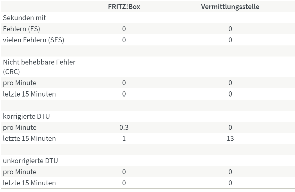

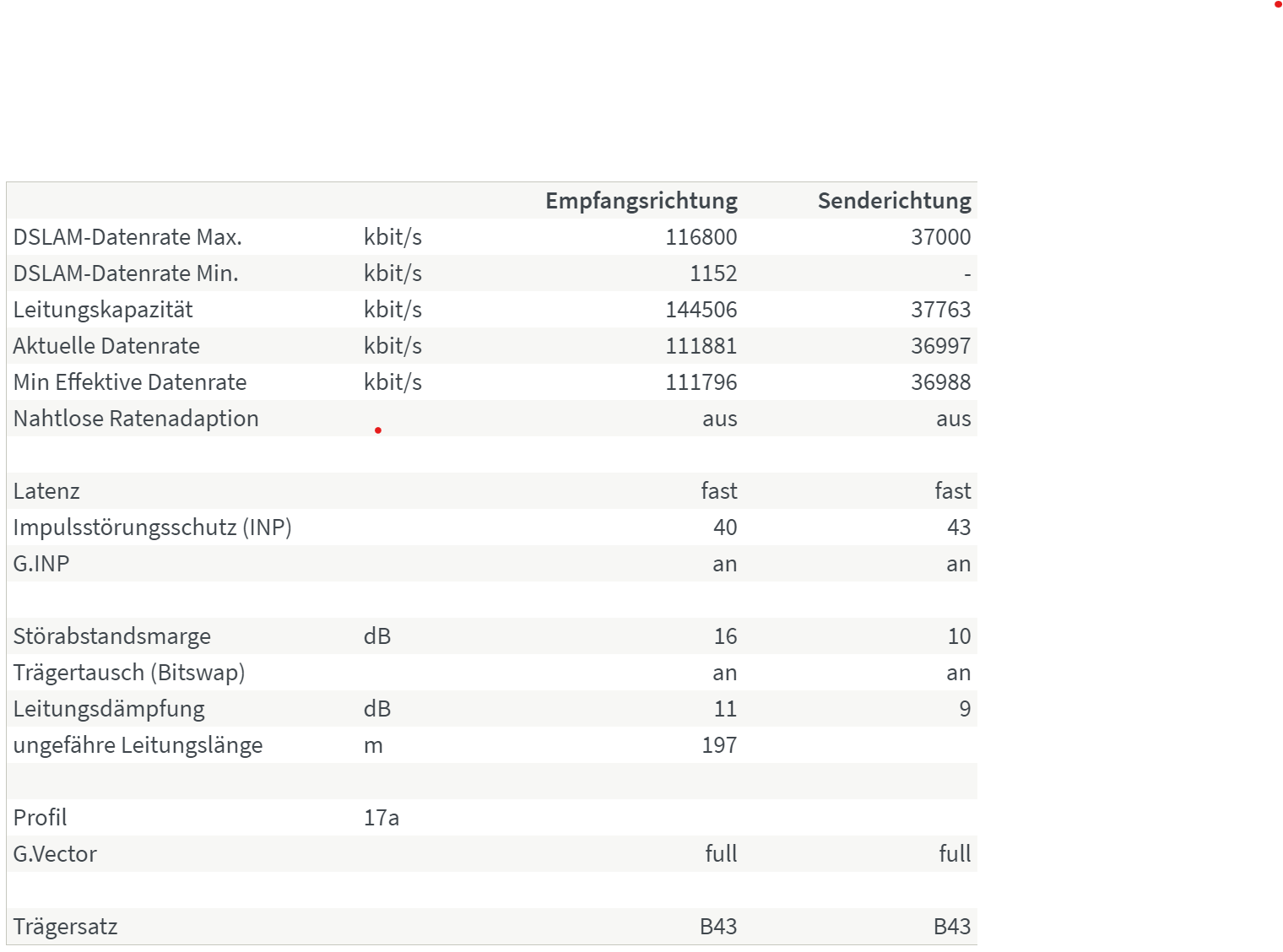

Laut deinen Screenshots hast du noch immer einen VDSL100 Port. Vermutlich wurdest du auf einen falschen Port geklemmt (oder nicht umgeklemmt, der Port aber für den Internetzugriff schon deaktiviert). Ohne Techniker geht da nichts.
Das gibt der Screenshot nicht her. Die 35b-fähigen Ports haben auch das Profil für 17a zur Verfügung. (das weiß ich, weil ich nach der Rückabwicklung des Wechsels auf 35b noch immer auf diesem Port geschaltet bin und nun 100/42 statt vorher 97/34 Mbit habe)
Sicher ist also nur das er ein Profil für 17a statt 35b hat.
Da der Port durch DLM im Upload gedrosselt ist halte ich es für sehr unwahrscheinlich, dass er auf ner SVDSL-LC sitzt und einen DLM-gedrosselten Port inkl. falschen Profil bekommen hat.
Ich weiß was DLM macht. Es wäre jedoch echt ein Zufall, wenn er auf einen falsch konfigurierten SVDSL-Port geschalten wurde, der auch gleich nach der Schaltung durch DLM gedrosselt ist ...
