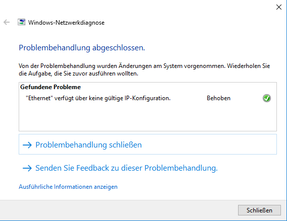

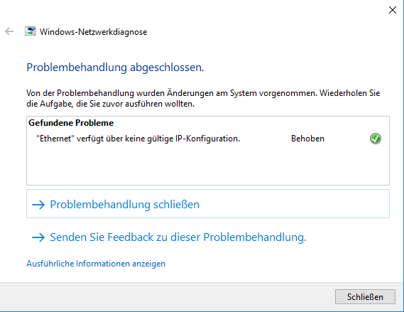

Seit ich mir wegen Netflix ein VPN Programm geholt habe, hat mein Rechner bei jedem Neustart kein Internet (gelbes Dreieck). Wenn ich eine "Problembehandlung" mache geht es wieder. Der Fehler ist immer derselbe (Ethernet musste IP neu beziehen). Wie behebe ich das nun?

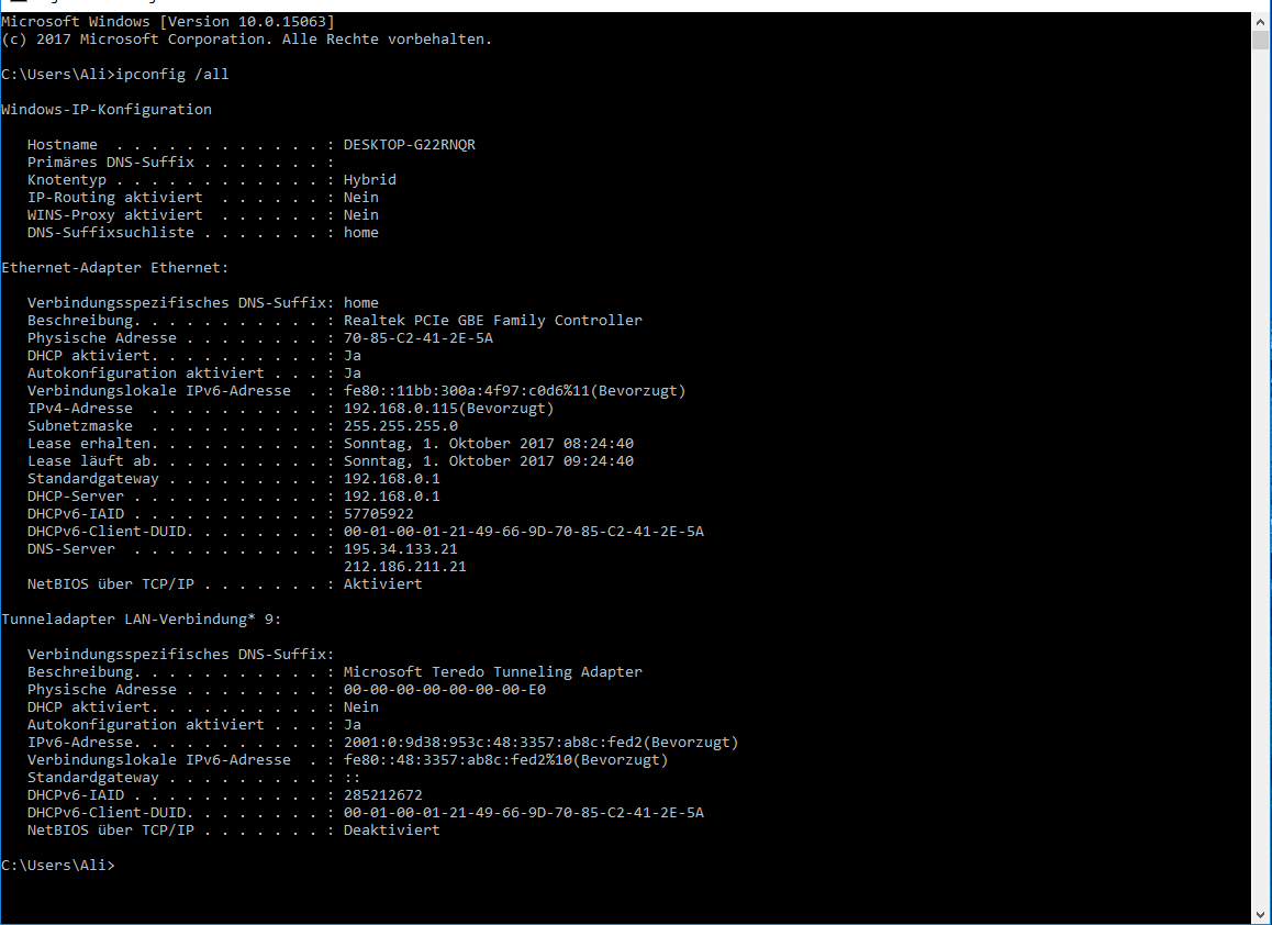

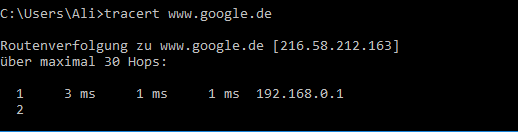

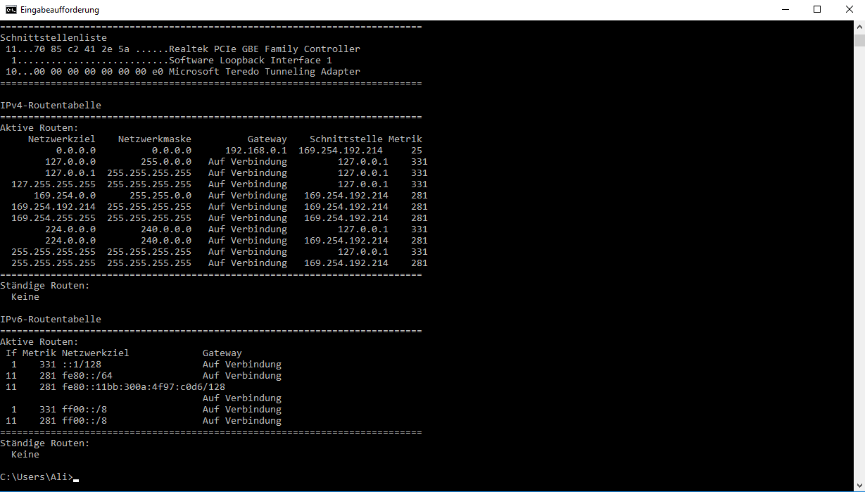

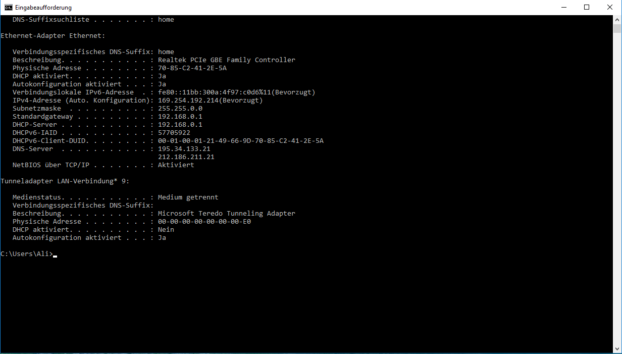

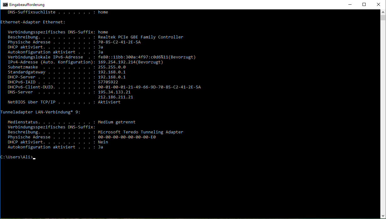

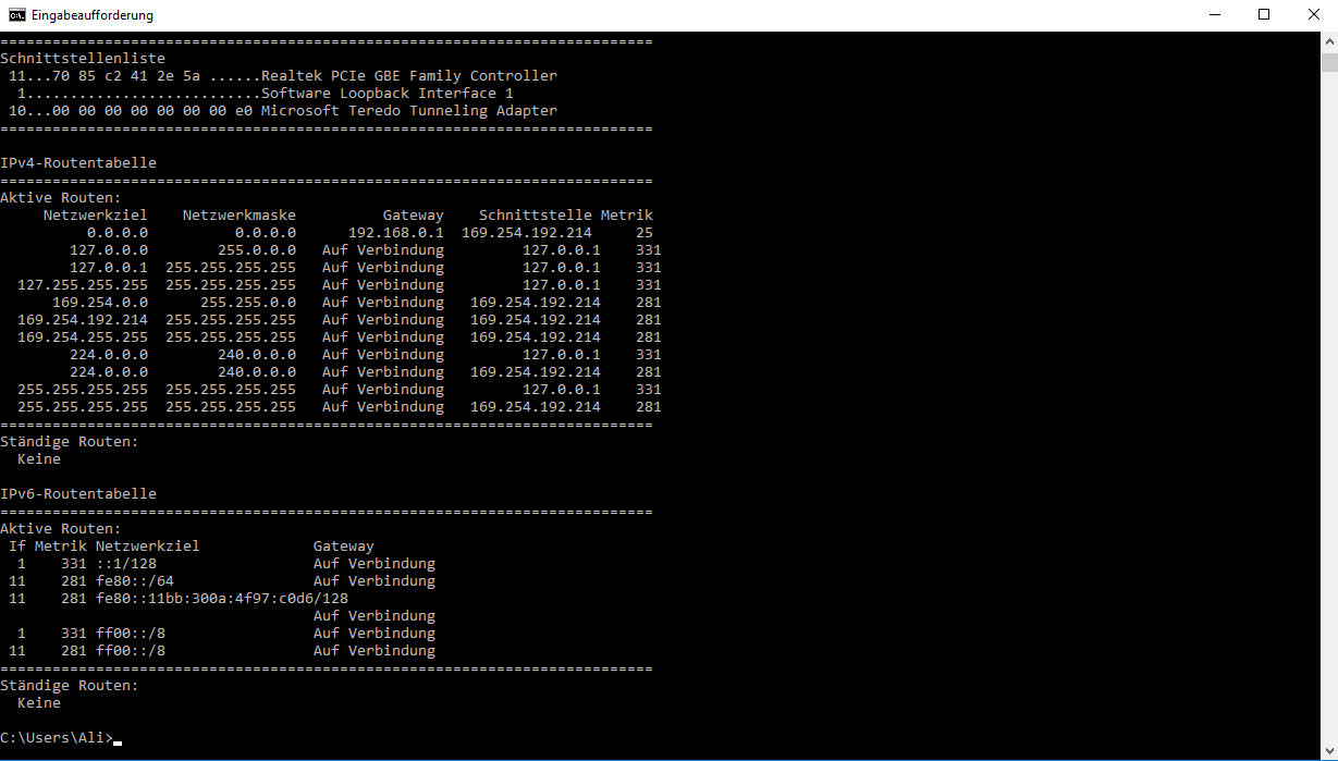

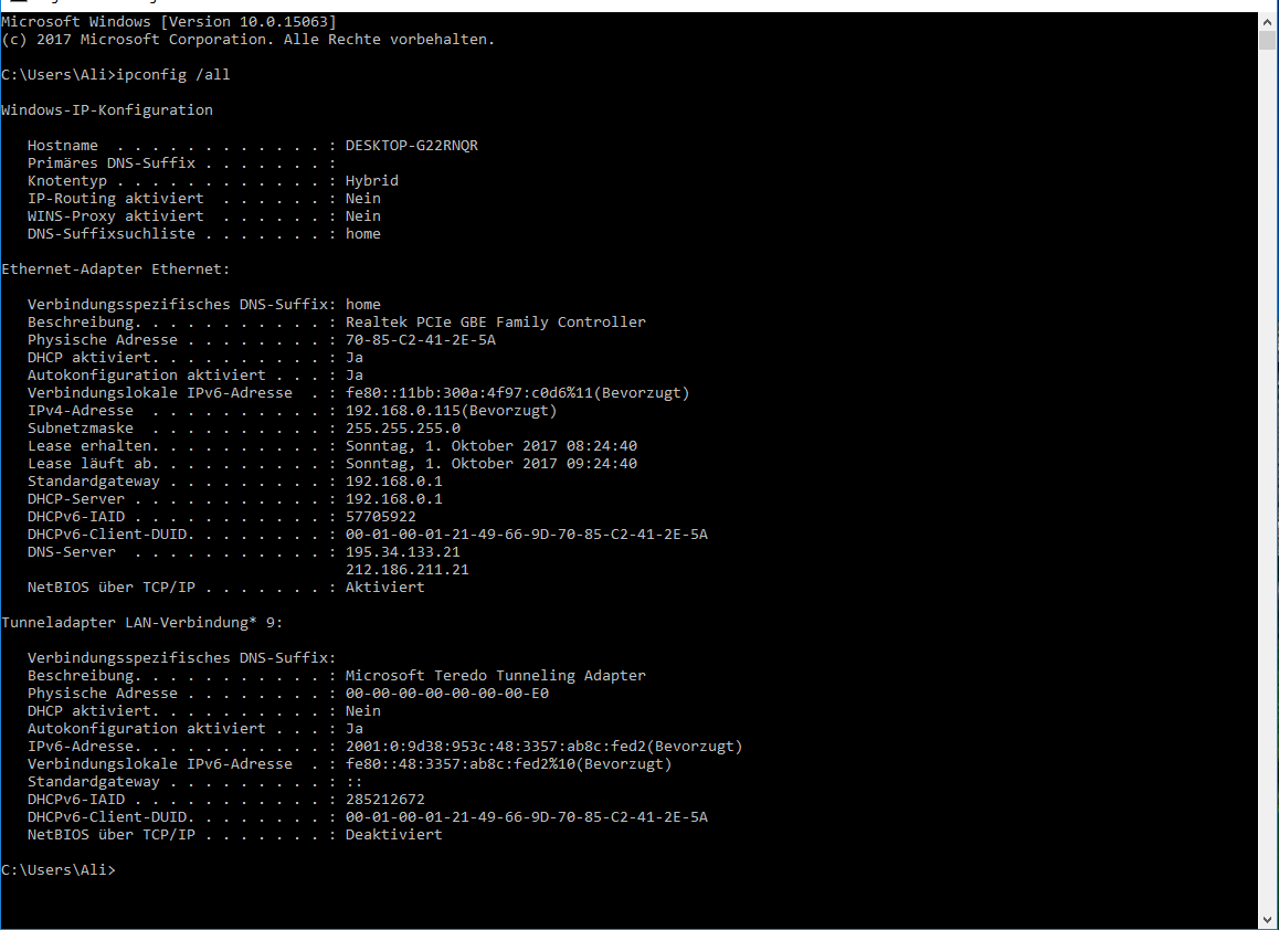

Lese mal, nachdem der Rechner neu gestartet ist und den Fehler aufweist, folgende Sachen aus:
"ipconfig /all"
"route print"
"tracert www.google.de"
und poste die Ergebnisse.
Das Gleiche dann nochmal nach der Problembehandlung, wenn es wieder geht, und poste auch diese Ergebnisse.
"ipconfig /all"
"route print"

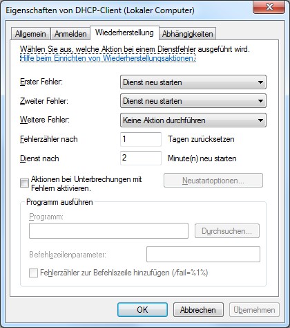

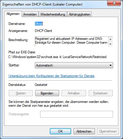

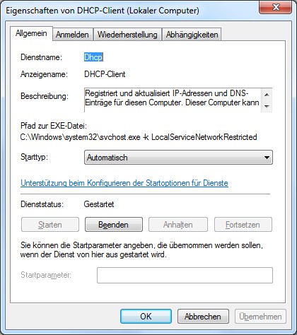

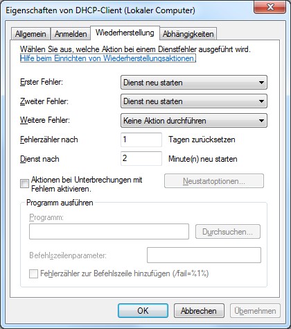

Irgendwas stört den DHCP Dienst.
Nach Neustart bekommst du keine IP, nur eine 169er.
Nach der Fehlerbehebung bekommst du wieder eine, 192.168.0.115.
Dann mal, wie schon geschrieben, prüfen ob der DHCP Dienst nach Neustart läuft.
Poste auch mal die Einstellungen/Eigenschaften des Diensts nach Neustart, wenn Fehler besteht, und nach Fehlerbehandlung, wenn der Fehler behoben ist, also insgesamt 4 Bilder.

Jetzt geht es
Der Starttyp war bereits auf automatisch gestellt. Ich denke mal, dass dieser Befehl "netsh int ip reset reset.log" das Problem gelöst hat. Ich danke euch allen sehr für die Hilfe
