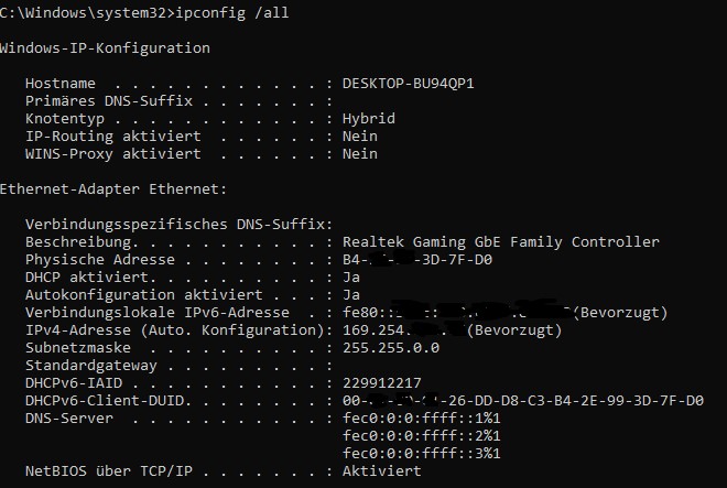

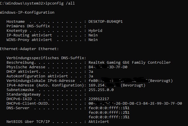

Der Befehl liefert:
"Verbindungsspez.... :
Verbindungslok. IPv6-Adresse: fe80::XXXX:XXX:XXXX:XXXXXX
IPv4-Adresse (Auto Konfiguration): 169.254.XXX.XX
Subnetzmaske : 255.255.0.0
Standardgateway: "
Also zwei Fehlder leer und IPv4 überrascht mich auch ein wenig.

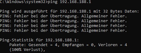

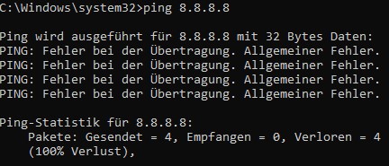

Nein das habe ich tatsächlich noch nicht. Was sollte ich dort am Besten mal ausprobieren?
@Raijin

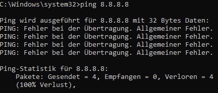

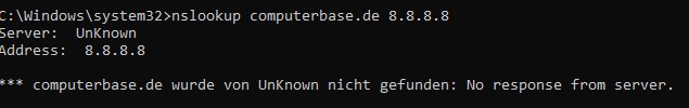

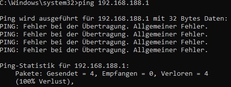

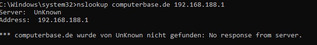

Die Bilder sind angehängt!
DHCP Bereich ist von 192.168.188.20 - 200. Gültigkeit 10 Tage.
Nach all den Kommentaren, glaube ich, dass mein PC nicht die richtige IP erhält und auch die Subnetzmaske falsch ist 255.255.0.0 statt 255.255.255.0. Woran könnte das liegen, bzw. wie behebe ich das?

Ununoctium
" 169.254.XXX.XX "
Dein DHCP-Server funktioniert nicht oder du hast keine Verbindung zu ihm.
Testweise mal ne feste IP Adresse vergeben.
Das zu Schwärzen ist sinnlos :) Das ist eine private APIPA Adresse und keine öffentliche
Dein PC kriegt keine Config vom DHCP deshalb hast du eine APIPA Adresse

Auf den Screenshots bestätigen sich auf jeden Fall deine Angaben: Der PC bekommt vom DHCP-Server keine IP-Adresse. Den Grund kennen wir allerdings noch nicht, der Schuss ins Blaue mit dem DHCP-Bereich hat ja schon mal verfehlt.
Wie über mir schon empfohlen würde ich jetzt mal eine manuelle IP-Adresse versuchen, um generell mal die Funktion der Netzwerkverbindung zu testen. Dazu wie folgt vorgehen:
- eine IP nach dem Schema 192.168.188.x + Subnetzmaske 255.255.255.0 raussuchen
-- dazu entweder nach der Reservierung für diesen PC im DHCP der Fritzbox suchen oder
-- von einem anderen PC aus auf gut Glück .2 - .19 bzw. .201 - .254 pingen bis eine freie IP gefunden wurde *
  • Standardgateway auf 192.168.188.1 setzen
  • DNS auf 192.168.188.1 setzen
* Hierbei mit Vorsicht vorgehen. Eine IP, bei der bei ping nichts antwortet muss nicht zwingend frei sein, weil es auch sein kann, dass ein Gerät ganz bewusst nicht auf einen Ping reagiert. Daher ist diese IP erstmal nur für die Dauer des Tests einzustellen bzw. man muss ggfs die nächste freie IP suchen, wenn evtl. ein IP-Konflikt auftritt.

Ich habe nun die IP manuell gesetzt (sowohl einmal eine freie Adresse, als auch diejenige die von der Fritzbox für diesen PC vergeben wurde). Wenn ich nun neustarte, wird mir angezeigt, dass ich mit dem Netzwerk verbunden bin und Internet hätte, ich erreiche allerding keine Website (übrigens auch nicht den Router von diesem Computer aus). Nach circa einer Minute wechselt dann das Icon und ich bin wieder bei "Netzwerk - Kein Internetzugriff".
Edit: Übrigens wird mir auch bei der Datennutzung aufgezeigt, dass ich Daten verbrauche. Also bin ich wirklich immer ganz kurz mit dem Internet verbunden.
Ob du mit dem Internet verbunden bist, prüfst du mit "ping 8.8.8.8" und nicht durch den Blick auf irgendwelche Byte-Zähler. Im Netzwerk bzw. Internet laufen viele Pakete ohne effektive Daten durch die Gegend, die zB einfach nur Fehlermeldungen enthalten wie "8.8.8.8 ist nicht erreichbar" o.ä. - das erzeugt ebenfalls Traffic und der Byte-Zähler geht hoch.
Zur Sicherheit: Hast du den Router angepingt oder nur im Browser aufgerufen? Wenn Ping, dann mit Namen oder mit IP? Zunächst bitte immer erst alles nur mit IP ausprobieren. Wenn zB computerbase.de im Browser nicht funktioniert, kann das sonst noch mehr Ursachen haben als wenn ein Ping auf 8.8.8.8 nicht funktioniert. Das sind zwei Paar Schuhe.
Wie dem auch sei, wenn eine manuelle IP augenscheinlich auch nicht funktioniert, Kabel und Ports schon getauscht wurden, liegt vermutlich ein Hardwaredefekt vor. Mache zunächst mal die Gegenprobe mit einem anderen PC/Laptop an demselben Kabel. Wenn das funktioniert, ist die Kabelverbindung nebst Port am Switch/Router auf jeden Fall schon mal nicht die Ursache. Dann würde ich mit an deiner Stelle ein Live-Linux auf einen USB-Stick laden und den PC damit starten. Funktioniert es unter Linux, ist Windows oder der Treiber wohl der Schuldige. Funktioniert es unter Linux auch nicht, ist wohl die Netzwerkkarte im Ar***
