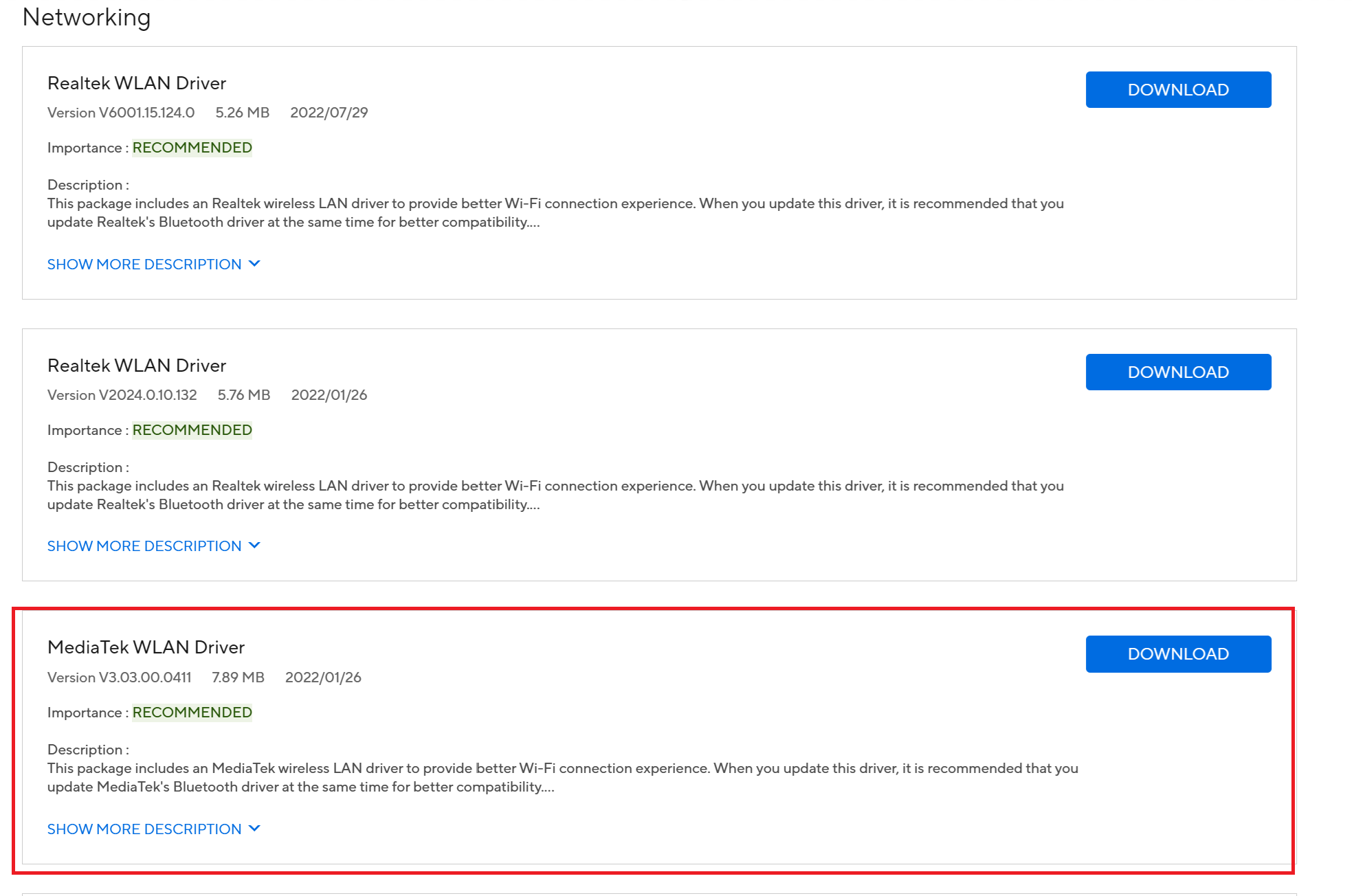

Du benötigst die Mediatek-Treiber und nicht die Realtek-Treiber, das Notebook gabs offensichtlich mit verschiedenen WLAN-Modulen.
Reaktionen: IDontWantAName
Scheint ein "MediaTek Wi-Fi 6 MT7921 Wireless LAN Card Driver" zu sein.

Den passenden Treiber runterladen und glücklich sein.
Ich habe gerade sowohl den MediaTek Bluetooth als auch den MediaTek Netzwerktreiber installiert und leider hat sich nicht verändert.
