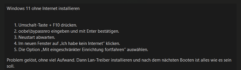

falls du kein MS Konto hast oder willst, wirst du das hier brauchen
Reaktionen: kolege
