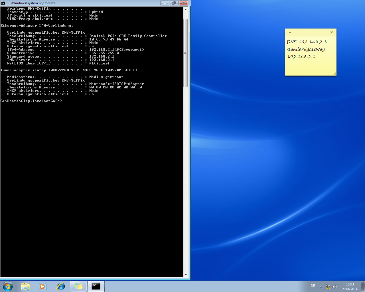

- cmd => ipconfig /all = siehe Anhang
- da die IP von den anderen PC's s. Pc16 extrem abweicht... hab ich dann:
- cmd => ipconfig /release = führte zu folgende Meldung:
"Beim Freigeben der Schnitstelle Lan-Verbindung....: Dem Endpunkt der Netzwerkverbindung ist noch keine Adresse zugeordnet"
"Beim Freigeben der Schnittstelle Loopback Pseudo Interface 1: Das System kann die angegebene Datei nicht finden"
- cmd => ipconfig /renew = klappte dann auch nicht..."kann keine Verbindung zum DHCP-Server herstellen"

andy_0 schrieb:
Du kannst auf PC 17 und 18 keine dynamische IP releasen, da du keine erhalten hast. Wie man sieht, stimmt die Verbindung zwischen PC und Netzwerk nicht. Wir wissen, PC 13 hat ein funktionierendes Netzwerk (PC und Kabel), PC 18 geht an Kabel 18 nicht, PC 18 geht jedoch an Kabel 13 d.h. es sieht nicht so aus als wäre es ein Problem am PC 18. Geht PC 13 an Kabel 18?
Also die 13, bekommt auch keine Verbindung an der 18.... ich wunder mich bloß über dieses "schnelle" kaput gehen.... beide liefen vorher ohne Probleme.... ich werde jetzt gleich mal nen Lan Kabel kaufen... dann in den Keller zum Switch gehen
