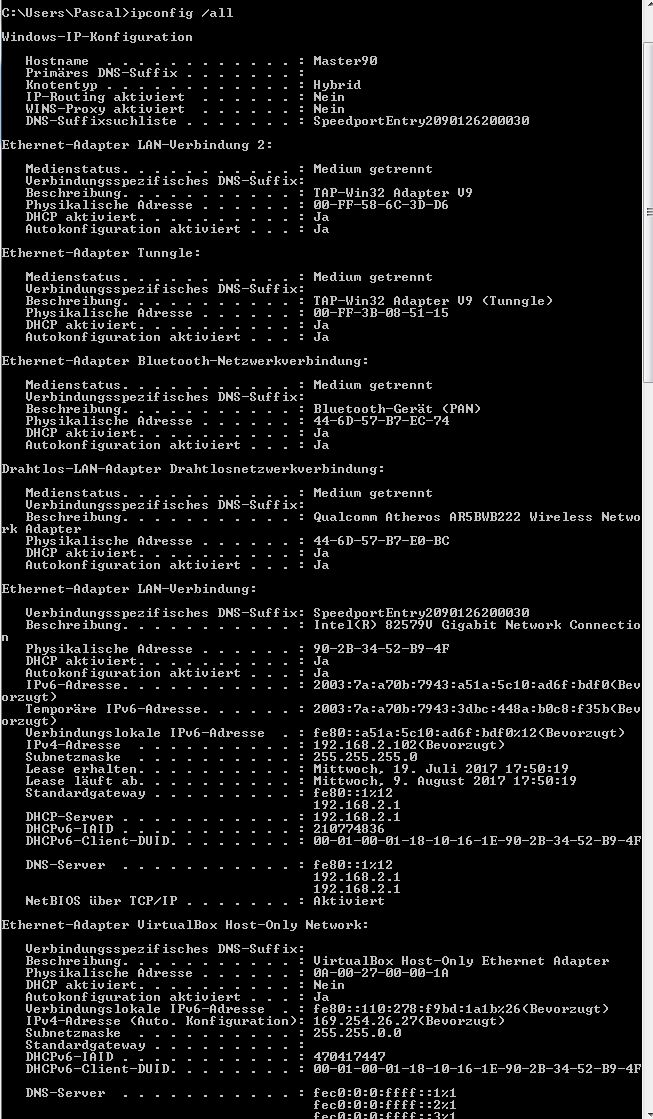

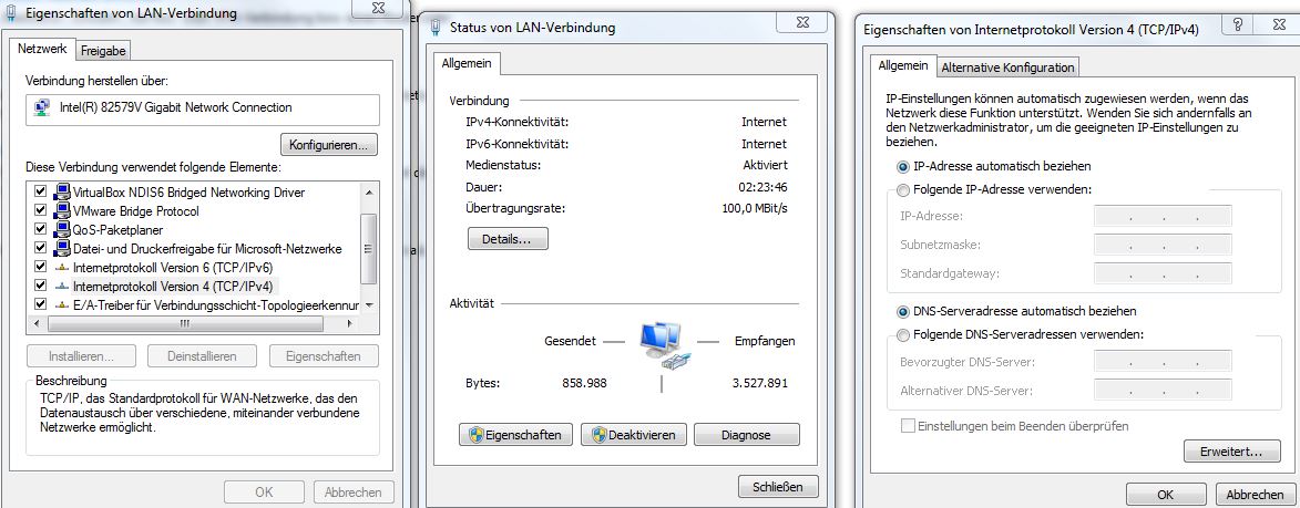

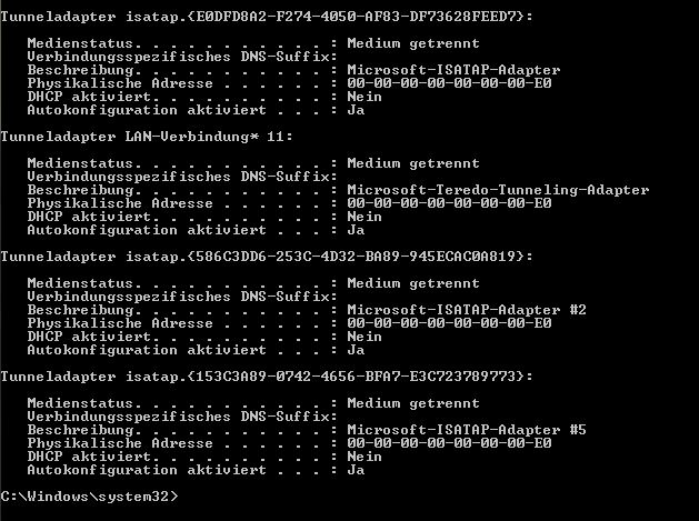

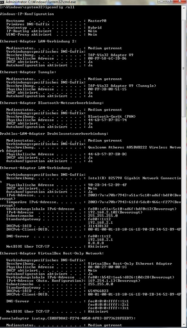

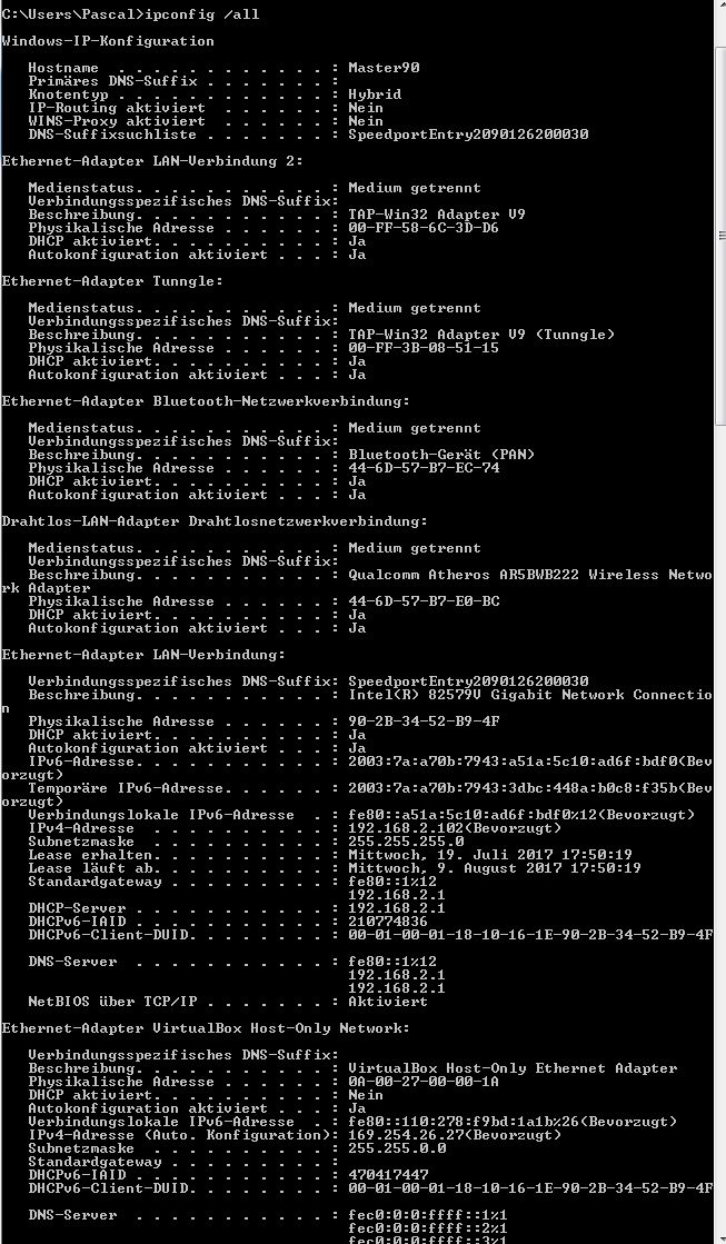

ich scheine ein sehr merkwürdiges Standardgateway-Problem zu haben, welches ich nicht lösen kann.
Wer kann helfen?
Der Bezug der Adressen soll automatisch geschehen, habe es jedoch auch schon manuell und mit anderen DNS-Adressen wie 8.8.8.8 und 8.8.4.4 versucht.
Außerdem einige Befehle in der Eingabeaufforderung wie z.B.
renew, flushdns, netsh etc.
Bisher hilft nichts

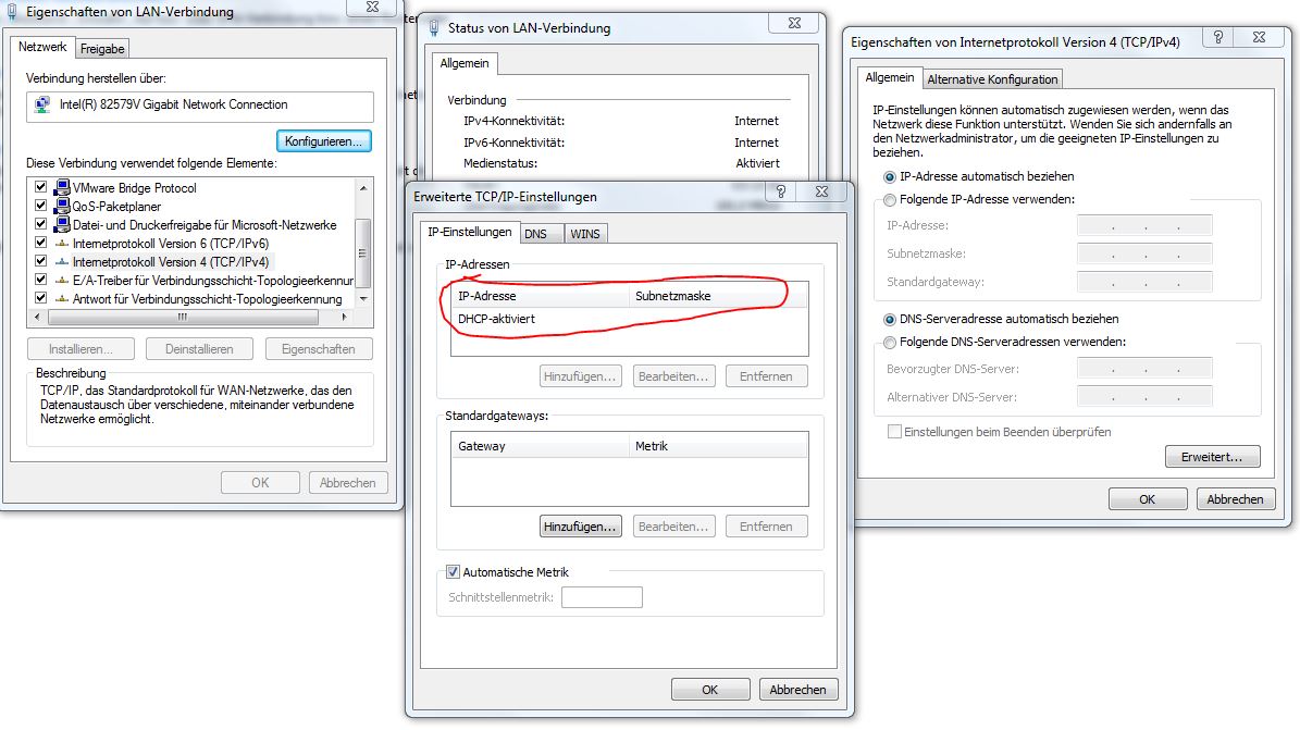

Ich glaube ich habe nen' Brett vorm Kopp - wie denn???
Die einzige Einstellung die ich vorfinde ist diese:
Jemand (Server, Router) stellt DHCP zur Verfügung.. am Client brauchste da nix einstellen außer "automatisch beziehen"..

laut Bilder beziehst du eine IP "192.168.2.102" und das Gateway ist die 2.1.. ich tippe auf Telekomrouter..
nimm mal den Haken bei "IPv6" raus und boote die Kiste neu..
ansonsten vergib dir manuell eine "feste" IP: (den Haken bei IPv6 trotzdem rauslassen)

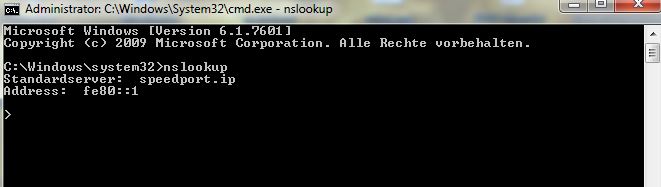

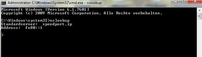

Wie ich DHCP grundsätzlich einschalte ist mir durchaus bewusst. Wie stelle ich das jedoch an, wenn ich durch speedport.ip bzw. 192.168.2.1 keinen Zugriff darauf bekomme (Seiten-Ladefehler), welche wohl durch den falschen ipv6-basierten? Standardgateway fe80::1 herführt?
schreibe in die HOST-Datei (c:\windows\system32\drivers\etc\)
192.168.2.1 speedport.ip
Es scheint hier ganz klassisch ein Auflösungsproblem zu geben..
