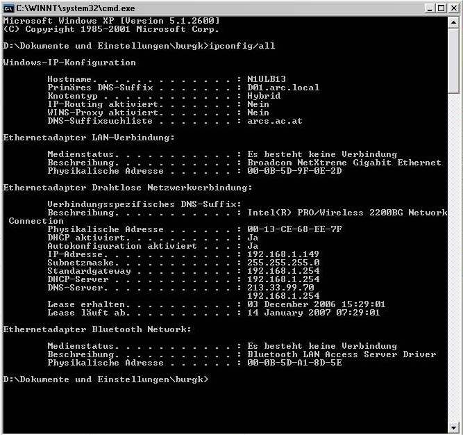

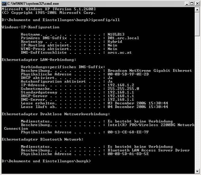

Hier sind 2 Screenshots von ipconfig/all, einmal mit dem MSI router mit dem alles wunderbar klappt, und einmal mit dem ASUS. Erstes Bild ist von MSI, das 2. von ASUS
