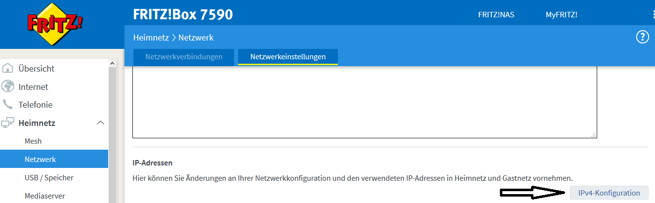

Sollte ja bei Dir auch dort zu finden sein.

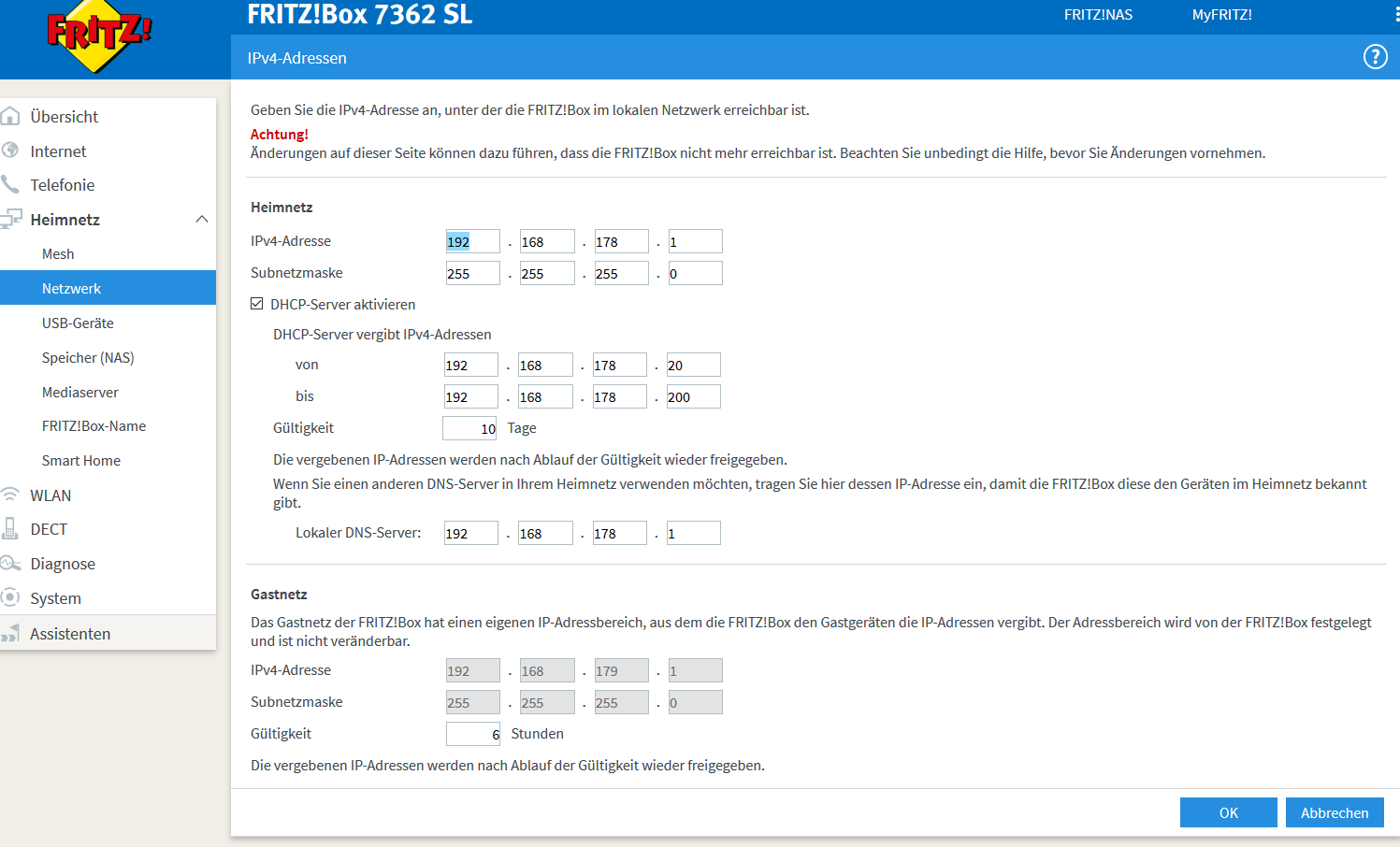

Das sieht dann so aus:
Du kannst also zu Deinem Nachbarn und dem Hotspot auch nicht verbinden?
Hast Du die Fritzbox denn auch schon mal vom Strom getrennt und neu gestartet?
Ja das klappt beides nicht!
Heute morgen war sogar einer von der Telekom da und hat den Router neu angeschlossen, da ich 2 Strassen weitergezogen war. Klappt alles NUR nicht am Desktop??!:freak:
Auf dem Bild sieht man aber die von mir gezeigten Einstellungen nicht. Evtl mal den erweiterten Modus aktivieren, weiss auch nicht ob man das an dem alten Teil sehen kann.

Helfen die weiter?
Die Vollzitate solltest Du vermeiden, gibt nur Ärger, jeder kann sehen was ich oben geschrieben habe, das muss man nicht auch noch wiederholen.
Sonst sehe ich aber keine Fehleinstellung. Router neu starten mal versuchen, sonst Windows reparieren auf dem Gerät, wenn alle anderen Geräte ins Wlan kommen.
