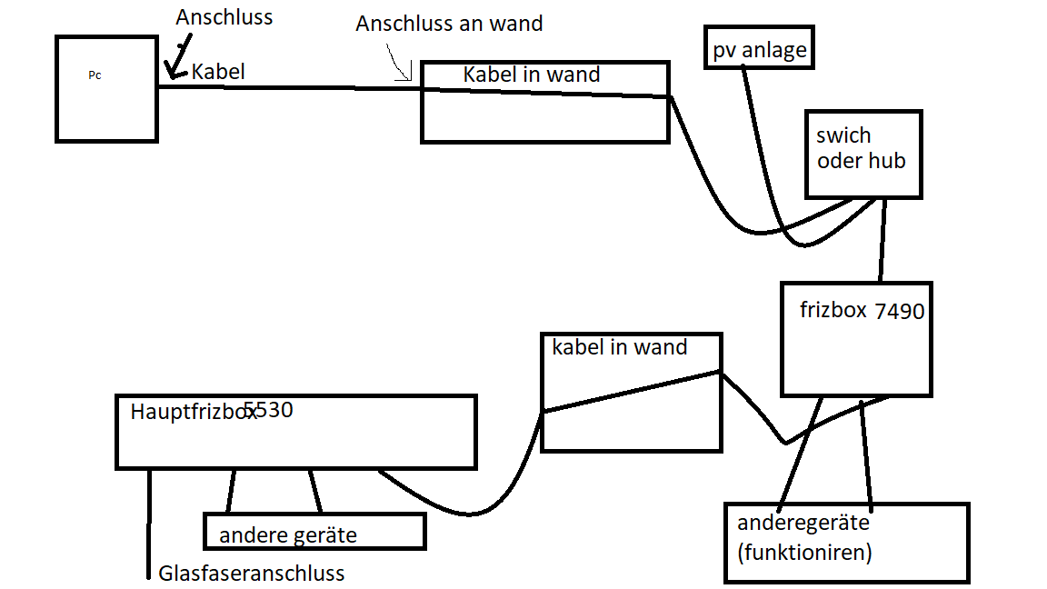

Hier ist die Zeichnung ich hoffe ich habe nichts vergessen

Nur da wo 'funktionieren' dransteht, funktioniert der Internetzugang? Da wo es nicht steht nicht? Also z.B. bei der PV-Anlage?
Kannst Du ihn mal irgendwo anders probieren, um die Dosen und die Verkabelung in der Wand als Fehler auszuschließen? Oder ein anderes Gerät an der Stelle Deines PCs?
die bezeichung des switch
fubnktioniert der PC wenn du ihn direkt zu switch bringst? oder wenn du ihn zur hauptfritzbox bringst?

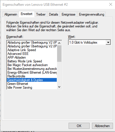

Ist der Switch neben der Fritzbox 7490 nen GBit-Switch?
Dann stell deine Netzwerkkarte am PC mal auf 1GBit/s Vollduplex.
Wenn das klappt, starte danach den Switch neben der FB7490 neu und setz die Aushandlung wieder auf Automatisch.
