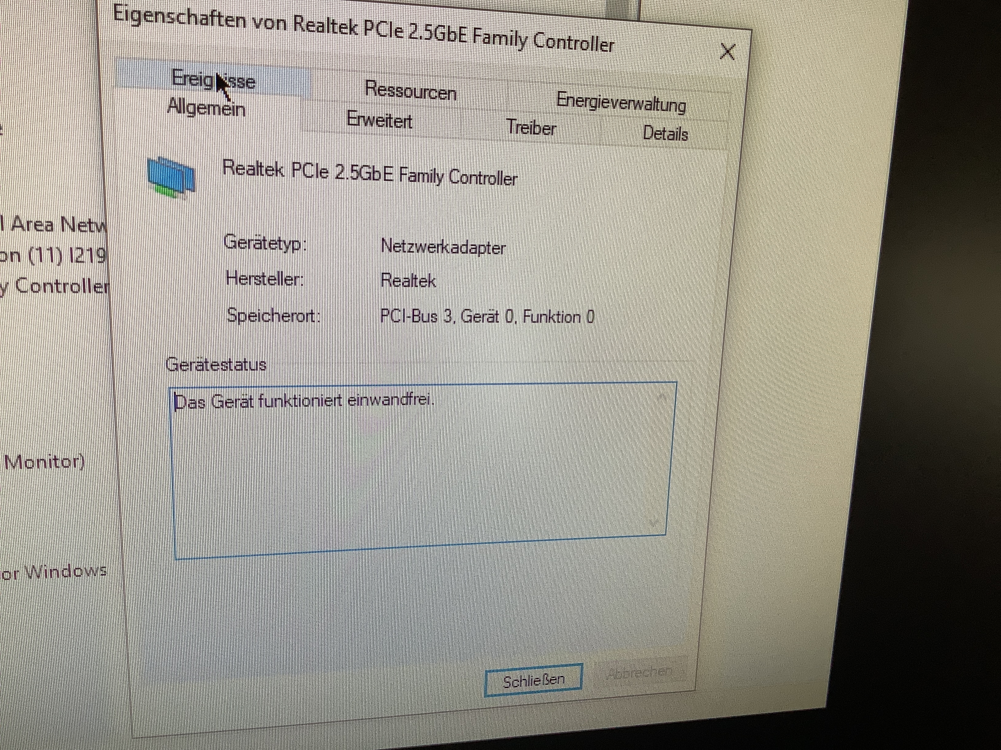

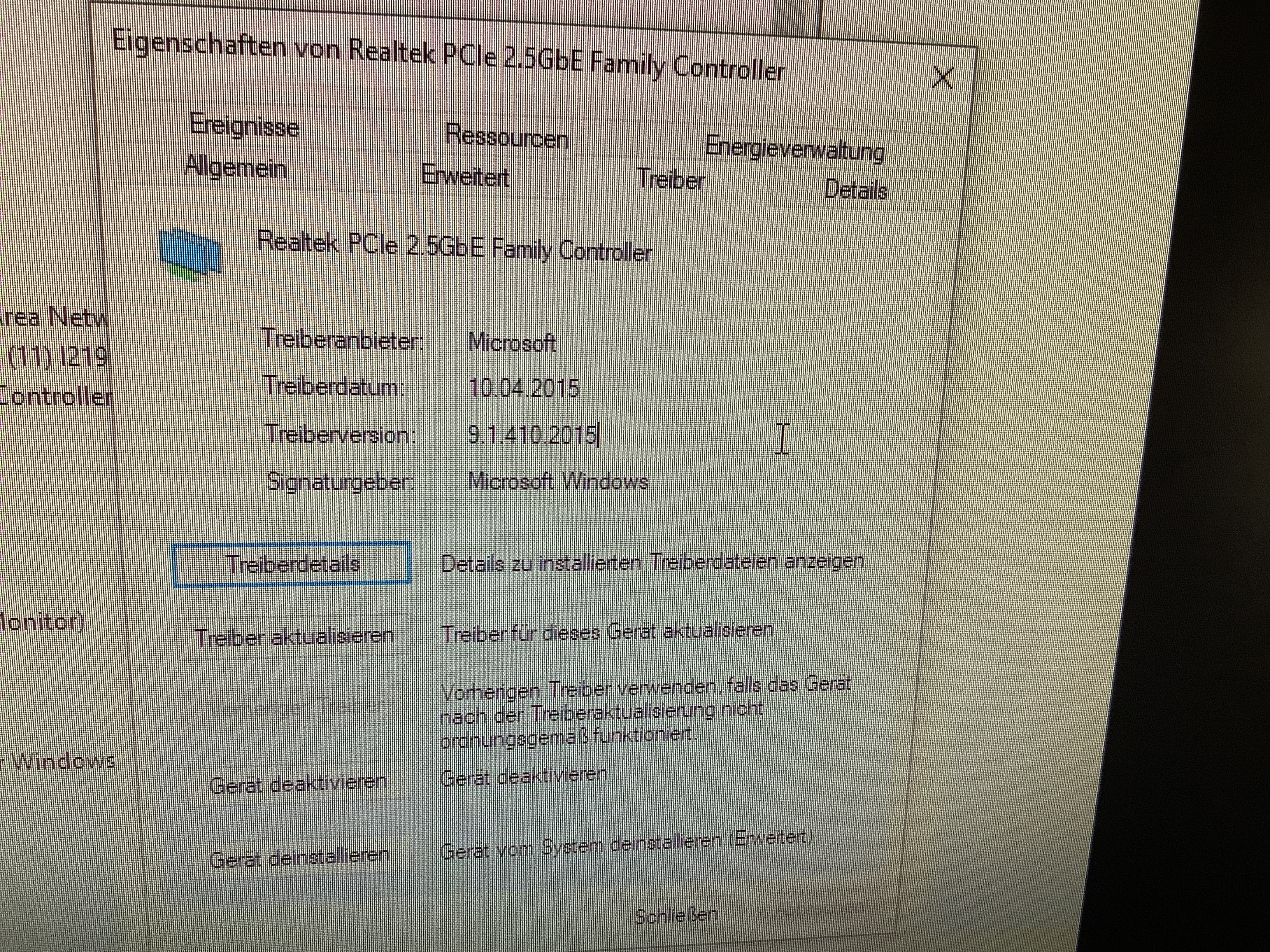

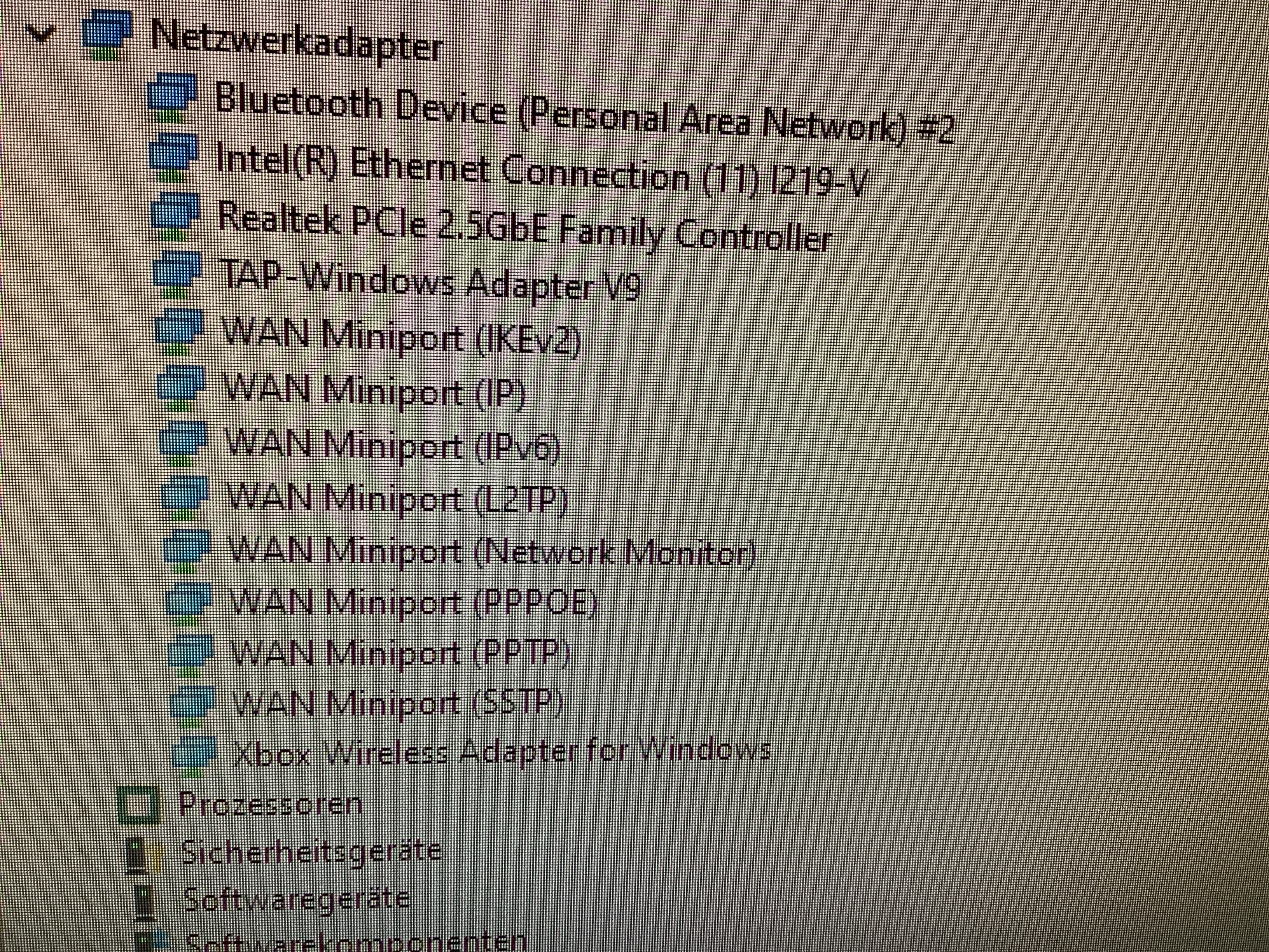

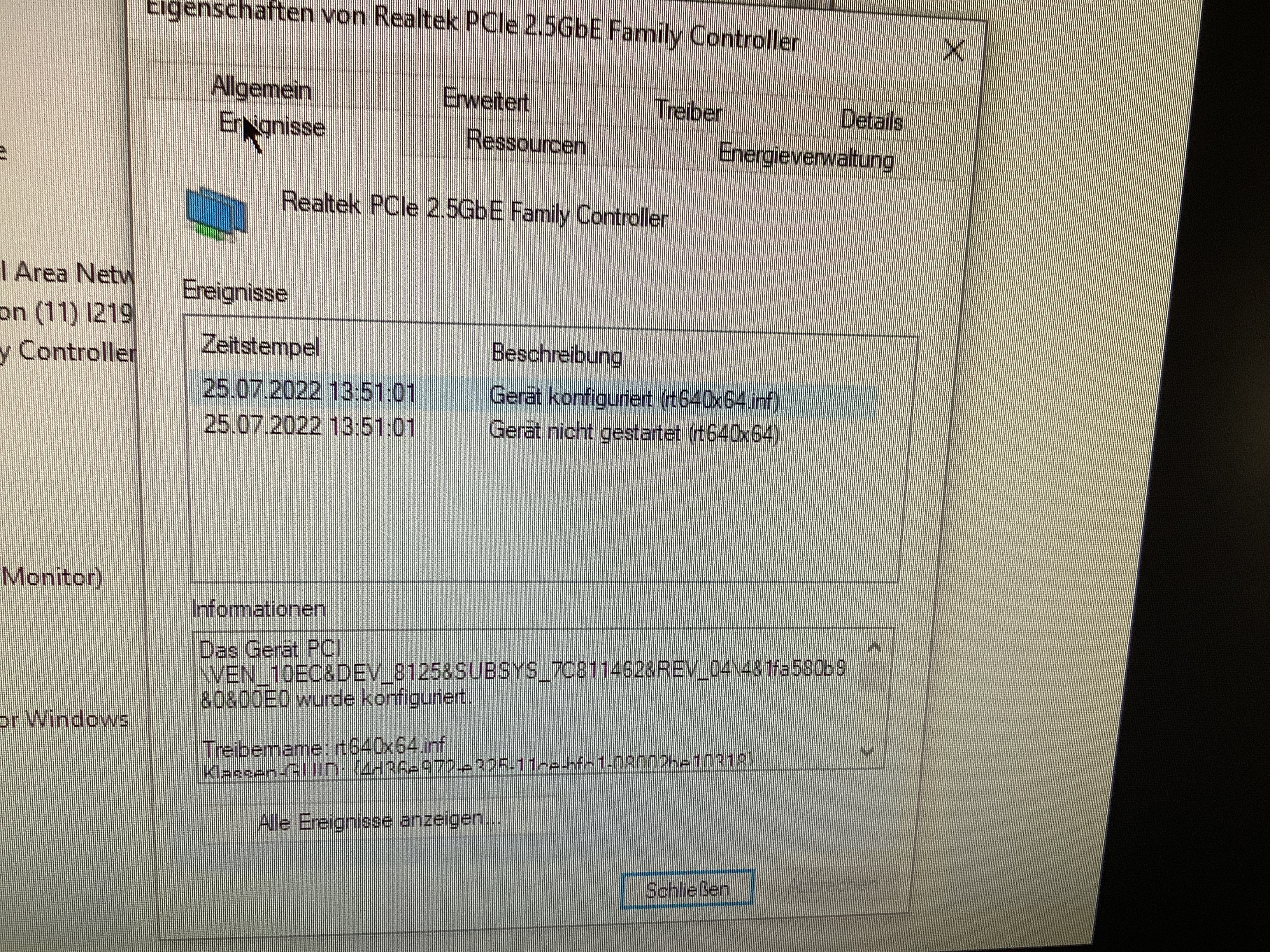

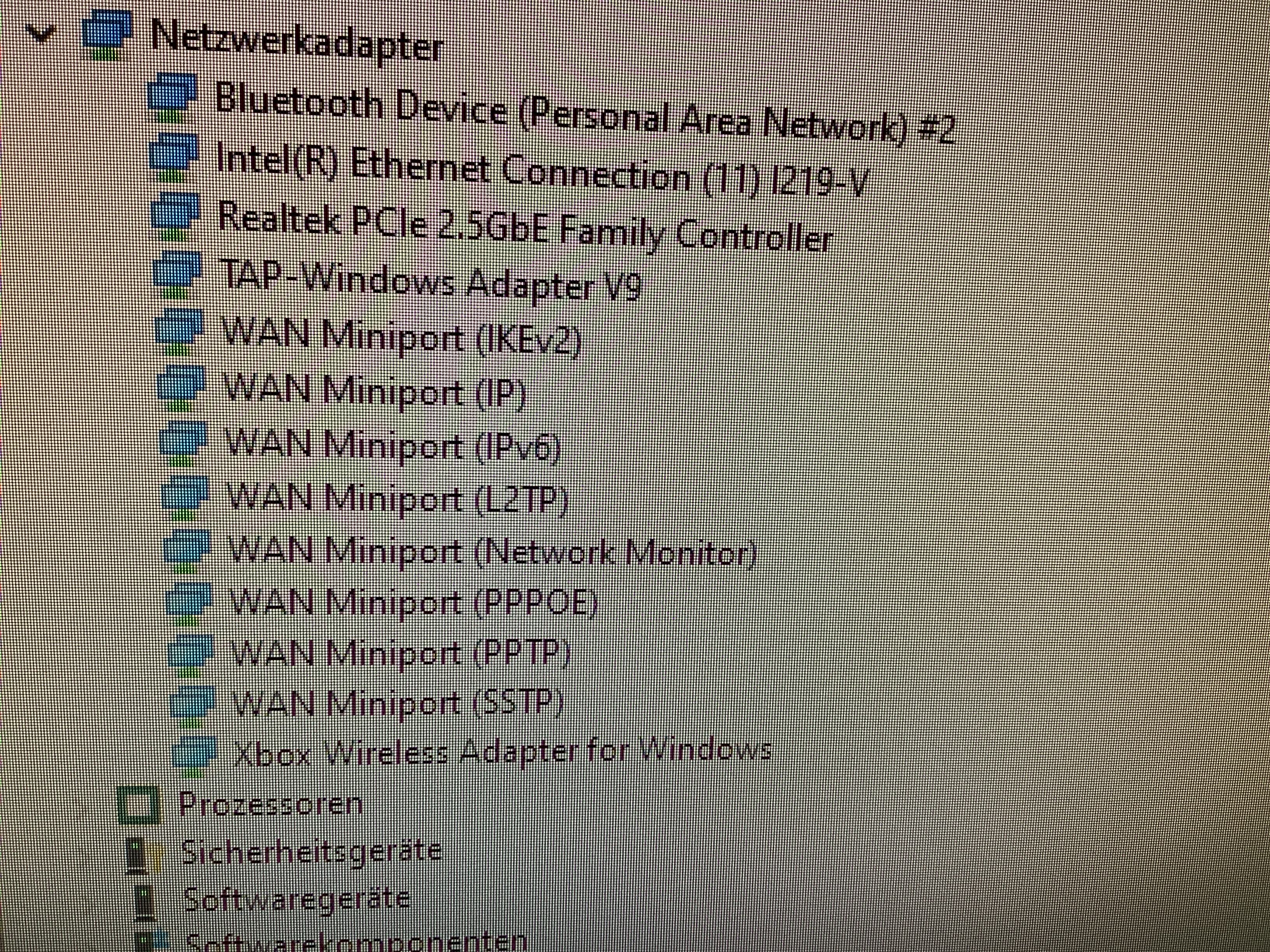

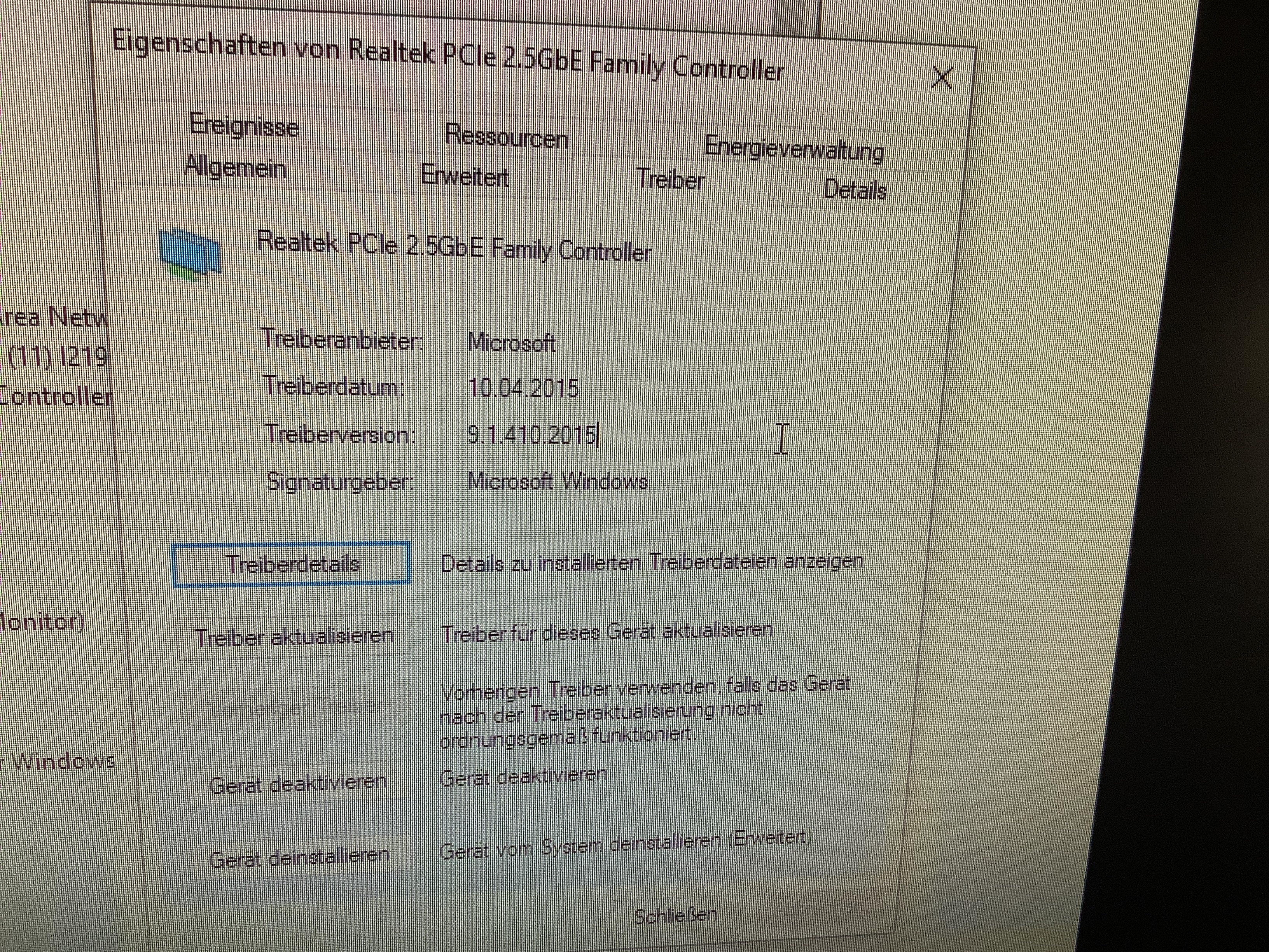

Ich denke nicht, dass es ein Treiberproblem ist. DHCP ist eine Grundfunktion jedes Netzwerkadapters.
Reaktionen: lazsniper und madmax2010
Lass mal die Treiber erstmal in Ruhe.

brauchehilfe768 schrieb:
mir kommen die treiber etwas alt vor wo kann ich den da neue finden?
Der Treiber funktioniert, wenn die Verbindung hergestellt werden kann.
Das MSI MAG B460 TOMAHAWK hat
  • 1x Realtek® RTL8125B 2.5Gbps LAN controller
  • 1x Intel® I219V 1Gbps LAN controller
Eine Möglichkeit ist über den Download-Bereich von ComputerBase Netzwerk-Treiber Download
