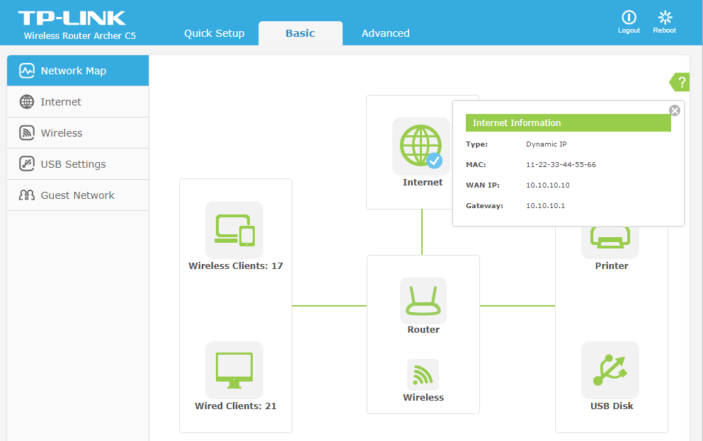

Du hast ja vermutlich einen Archer C5. Was zeigt der an dieser Stelle?
Bzw. was ist bei WAN-Konnektion-Type eingestellt? Wirklich Werksreset gemacht?

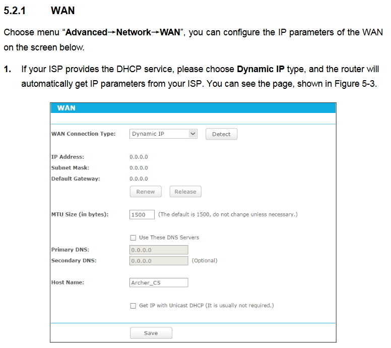

Wenn dein WAN auf "dynamic IP" eingestellt ist klicke mal auf "Detect"

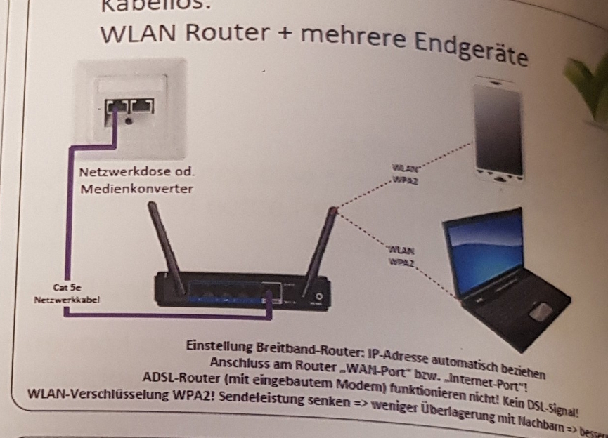

So sagt es ja auch die Anleitung vom ISP:
