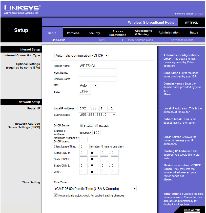

Ich persönlich würde behaupten es liegt am anderen Modem. Irgendwie beißt sich die Adresszuweisung von Modem und Router, so dass jeder dem anderen eine eigene Adresse zuweisen möchte bzw. von unterschiedlichen Netzwerken ausgegangen wird. Ändere die Routeradresse mal zu der IP, die du bekommst, wenn dein PC direkt am Modem angeschlossen ist. Dann sind die beiden auf jeden Fall in einem Netzwerk, das Modem erkennt den Router und der Router kann ans Modem senden.
Muss ich nicht, den mein Router gibt hat schon als IP 192.168.1.1, genau wie das Modem. Oder meinst du den richtigen IP anstatt den Internen?

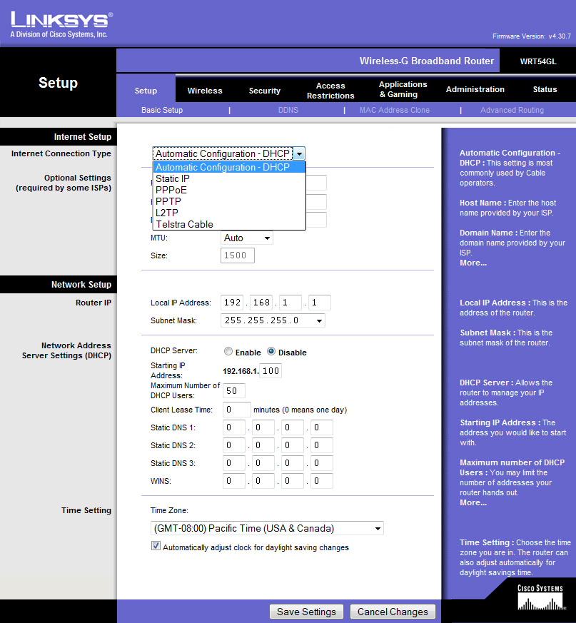

Oder würde es etwas bringen wenn ich "Auto Conf. DHCP" auf "Static IP" wechseln würde?
Worauf ich hinaus will:
Hast du nur das Modem, hat das eine bestimmte IP, ich sage jetzt einfach mal beispielsweise 1.1.1.1. Wenn du jetzt ein Gerät mit dem Modem verbindest bekommt das eine IP vom Modem zugewiesen. Nach meiner Vermutung sollte diese im Adressbereich des Modems liegen, also zum Beispiel 1.1.1.2 lauten. Bei unserem Satellitenmodem ist es allerdings so, dass der Computer die externe IP übernimmt und somit in einem ganz anderen Netzwerk ist.
Dementsprechend sollst du einfach den Computer direkt an das Modem anschließen und nachschauen, welche IP du vom Modem bekommst. Danach gibst du dem Router diese IP als eigene Adresse an, wenn nicht versuchst du es mal mit einer anderen IP im gleichen Bereich, also zum Beispiel 1.1.1.2.
Ich gehe davon aus, dass der Router dem Modem aktuell eine IP aufzwingen will, das Modem dem Router aber selbst eine zuweisen möchte, was natürlich nicht geht, weil der Router seine feste IP hat. Also gibst du einfach selbst dem Router eine passende Adresse und schon vertragen sich die beiden. Hoffentlich...

Ich hab von Modem aus den Ethernet Kabel in das "Internet" Port auf mein Router eingesteckt, dies sollte schon stimmen, da die anderen 4 Ports für den Switch ist.
In diesem Fall hast du dem Router die externe IP zugewiesen, nur in der Regel ändert sich diese bei DSL mit jedem Einwählen, dementsprechend ist das vermutlich keine dauerhafte Lösung, da der Router jedes Mal eine neue IP braucht.
Stell die Router IP testweise mal so ein, dass sie im gleichen Netz wie das Modem liegt, also erste 3 Stellen beibehalten, die 4. abändern und dann heißt es hoffen, dass das Modem und der Router sich verbinden können.
Wenn der Router sich mit dem Modem im WAN-Port nicht schon automatisch verbinden und gleichzeitig einen eigenen Adressraum aufbauen kann muss man wohl einen Weg finden, einen Adressraum einzustellen, den das Modem auf jeden Fall unterstützt.
Das Zyxel-Gerät ist ein Router.
Stell das so ein, dass sich das Gerät einwählt.
Dann klemm das an den LAN1-Port von dem anderen Router.
Dann bekommst du normalerweise an allen Rechnern die IP's von 192.168.1.33-192.168.1.100 oder so.
Damit degradierst du den zweiten Router zum Switch.
Andererseits kannst du den zweiten Router auch auf DHCP/Dynamische IP-Adresse stellen und ihn sich nicht einwählen lassen, dann bekommt der zweite Router die 192.168.1.33 und die anderen Rechner dahinter an den LAN-Ports bekommen die IP's vom 2. Router per DHCP zugewiesen normalerweise.

Wenn man den 2. Router doch nur als Switch verwendet, müsste man dann nicht dort DHCP deaktivieren, weil nichts läuft, solange beide Router anderen IPs verteilen wollen?
Aber wenn das Modem wirklich einen Router integriert hat, DHCP dort aktiv ist, der zweite Router an einem LAN Port verbunden wird und selbst über kein aktives DHCP verfügt sehe ich wirklich keinen Grund mehr, warum das scheitern sollte.
Eventuell kann man auch bei Router 1 (dem Modem) DHCP deaktivieren und es beim zweiten laufen lassen.
Modem 1.1, Router 0.1,
Die beiden Geräte müssen im gleichen Netz sein, also vergebe dem Linksys eine feste IP im Bereich 192.168.1.x nur nicht die x.x.x.1, die hat ja bereits der andere Router. Nur auf einem Router solltest Du das DHCP aktivieren, am besten den mit Wlan, damit auch Wlan Geräte von diesem verwaltet werden.
Zyxel auf Standard lassen und DHCP abstellen, er hat dann 192.168.1.1
Linksys auf 192.168.1.2, DHCP aktivieren und ab x.x.x.100 beginnen lassen.
Soooo... hab jetzt über 30min enorme Probleme, kam gar nichts mehr ins Internet, egal ob LAN-LAN oder LAN-WAN, musste mein Router und Modem Router reseten.
Jetzt habe ich die LAN-LAN verbindung genommen, sowie den DHCP des LinkSys Routers abgestellt und den DHCP des ADSL Modems genommen.
Und es funktioniert :) Allerdings ist mein IP 192.168.1.35 (Stahlseele erwähnt).
Ich glaube, mit diesen Config sollte ich Problemlos leben können?
Jo, sollte gehen.
Damit hast du halt wirklich komplett den Router dahinter kastriert und zum einfachen Switch degradiert.
Macht aber an sich nichts.
Du kommst jetzt wahrscheinlich nicht mehr auf den Linksys drauf, aber wenn du da nichts mehr einzustellen hast, dann ist das eh egal.
Haste recht, hab gerade gemerkt das ich tatsächlich nicht mehr aufs LinkSys komme :rolleyes:
Jetzt muss ich wohl mein Mac Filter passen :(
Werde ein anderes mal versuchen, muss jetzt noch ein bisschen lernen, morgen examen -.-
Neee.
Nach dem Reset sind da keine Mac-Filter mehr drin.
Nur bekommst du jetzt IP's die so aussehen: 192.168.1.33+
Und der Linksys will von einem Rechner mit einer IP angesprochen werden, die 192.168.0.2+ aussieht.
Gib einem Rechner der per LAN angeschlossen ist die feste IP:
192.168.0.11 zum Beispiel. Und als Subnetzmaske kriegt der automatisch 255.255.255.0
Als Standardgateway und bevorzugten DNS-Server gibst du dann die IP vom Linksys ein, die sollte dann 192.168.0.1 sein glaube ich.
Damit kommst du dann wieder auf den Router drauf, aber nicht ins Internet.
