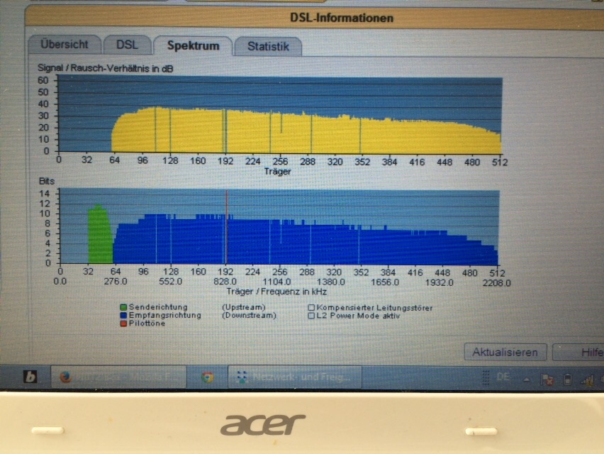

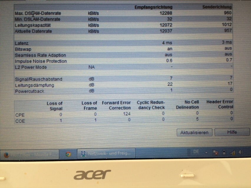

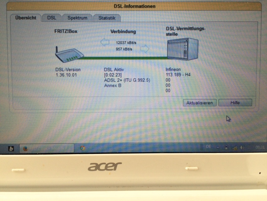

Wann ist oder war denn der Schaltungstermin? Kannst du evtl mal Screens aus der Fritzbox posten, also DSL-Verbindungsinformationen (Leitungsdämpfung, Störabstand)

Hier mal die Informationen. Letzten Montag war der Techniker Vorort.

Mit der Leitung ist alles bestens.
Nun den Provider anrufen und die Sache mit dem Zugang klären.

Im vorliegenden Fall hat die Box aber mit 12 Mbit syncronisiert. Demnach wäre nur die Einwahl über die bereits bestehende DSL-Verbindung gestört. Da hat ein Kabel aber keinen Einfluß drauf.
