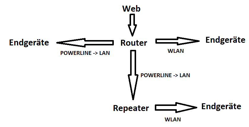

Es gibt nur ein Powerline Netzwerk in der Wohnung. Ein Adapter fungiert als "Input" und ist per Lankabel mit dem Router verbunden. Drei Adapter fungieren als "Output", davon sind zwei per Lankabel mit jeweils einem Endgerät verbunden, der andere "Output" ist per Lankabel mit dem WLAN Repeater verbunden, an diesem Hängen ungefähr 15 Endgeräte (alle per WLAN).
Log des Routers hatte ich schon mal versucht einzusehen, aber das lädt immer ewig ohne Resultat.
Wenn die Internetverbindung ausfällt leuchtet jedoch das Lämpchen am Router weiter, so als ob noch eine Verbindung da wäre, fällt dann meist erst einige Minuten nach Auftreten des Problems aus oder wird rot.
Im Netzwerk gibt es kein IN und OUT, weil es bidirektional ist, also in beide Richtungen.
Was bei deinem ipconfig auffällt: Gateway, DNS und DHCP-Server sind auf die 10.0.0.138 gesetzt. Das ist sehr ungewöhnlich, weil der Internetrouter normalerweise die .1 im Netzwerk belegt. Ich vermute daher, dass es einen zweiten DHCP-Server im Netzwerk gibt, einen WLAN-Router, den man als Switch und/oder Access Point betreiben möchte. Bei diesem ist mutmaßlich der DHCP-Server noch aktiv und vergibt "fehlerhafte" IP-Einstellungen. Womöglich sind IP und Subnetz sogar richtig und bestehende Verbindungen laufen dann implizit weiter, aber neue Verbindungen werden dann zum falschen Gateway geroutet - der falsch konfigurierte zusätzliche WLAN-Router - und da ist dann Ende mit der Verbindung.

Im Neztwerk gibt es, wie oben beschrieben, einen WLAN-Repeater, der als Access Point betrieben wird. An diesem Access Point habe ich nie irgendwelche Einstellungen vorgenommen, ich dachte das regelt sich von selber und habe davon auch keine Ahnung. Das Netzwerk hat monatelang ohne Probleme genau so funktioniert.

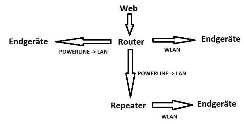

Noch schöner, gleich drei "Empfänger", und die WLAN -Clients sind offenbar auch alle von der Powerline-Verbindung abhängig. :rolleyes: Dann ist der Fall fast klar.
Vielleicht ist auch nur etwas fehlkonfiguriert, durch die vielen Geräte und evtl mehrere DHCP-Server im Netzwerk. Allerdings dürften dann nicht alle gleichzeitig ausfallen.
Habe das Cockpit erst heute installiert, weil die letzten Monate immer alles fehlerfrei lief. Werde im Fehlerfall auch im Cockpit nachschauen.
Und der klare Fall ist? Bitte um Aufklärung.
Es erschließt sich mir auch nicht, warum das Netzwerk über Monate funktioniert hat. Wenn dieses Setup mit 3 "Empfängern" so schlecht ist, das kann ich schon nachvollziehen, warum kommen die Probleme dann erst jetzt?
Von Devolo habe ich die dlan 1200.
Im Cockpit habe ich versucht, den VDSL-Modus zu ändern, die Schaltfläche die man dazu laut Anleitung betätigen muss, fehlt aber in meiner aktuellen version vom Cockpit, dazu habe ich dem Support schon geschrieben.
