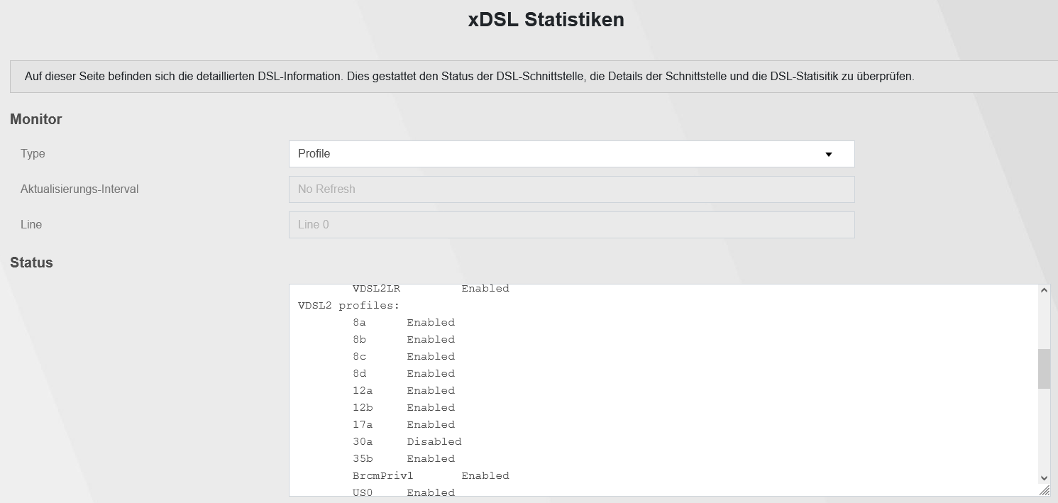

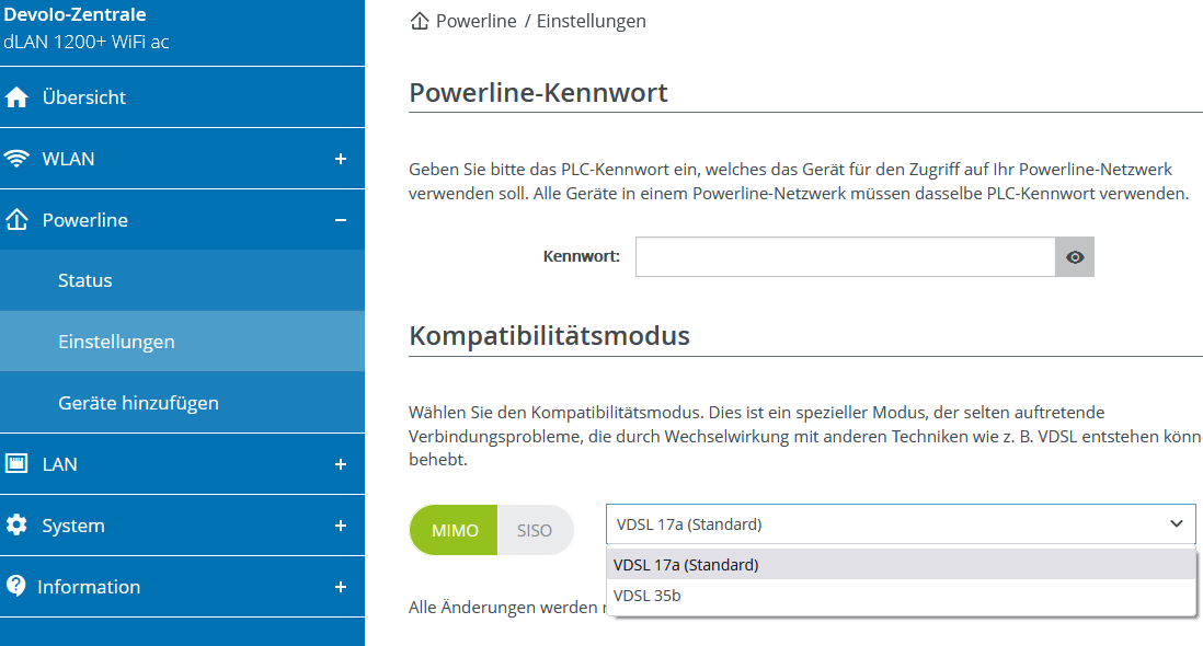

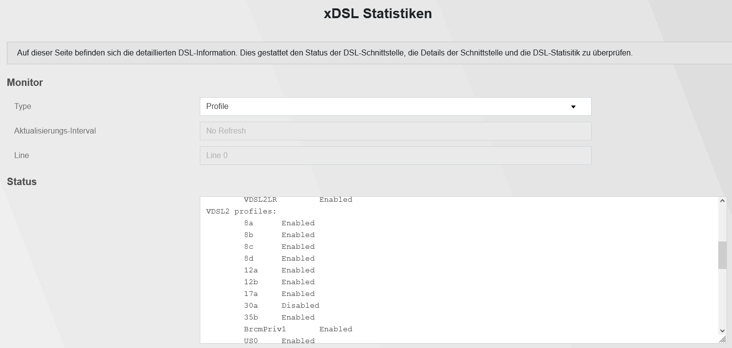

Im Router stand eben, dass beide "Enabled" sind, was mich auch verwirrt hat. Hier ein Screenshot, ansonsten hab ich im Router nichts zu DSL oder 17a/35b gefundeneYc schrieb:Das kann nicht sein, außer es sind verschiedene Verbindung (was die Sache noch interessanter macht).
Du kannst bestimmt nur entweder das 17a, oder 35b Profil für die Powerline-Verbindung aktivieren. Schau doch mal im Router nach da müsste stehen was du hast, dann stellst du das entsprechende ein.

Dass es enabled ist heißt aber nicht, dass aktuell damit gefunkt wird. Das dürfte woanders stehen.

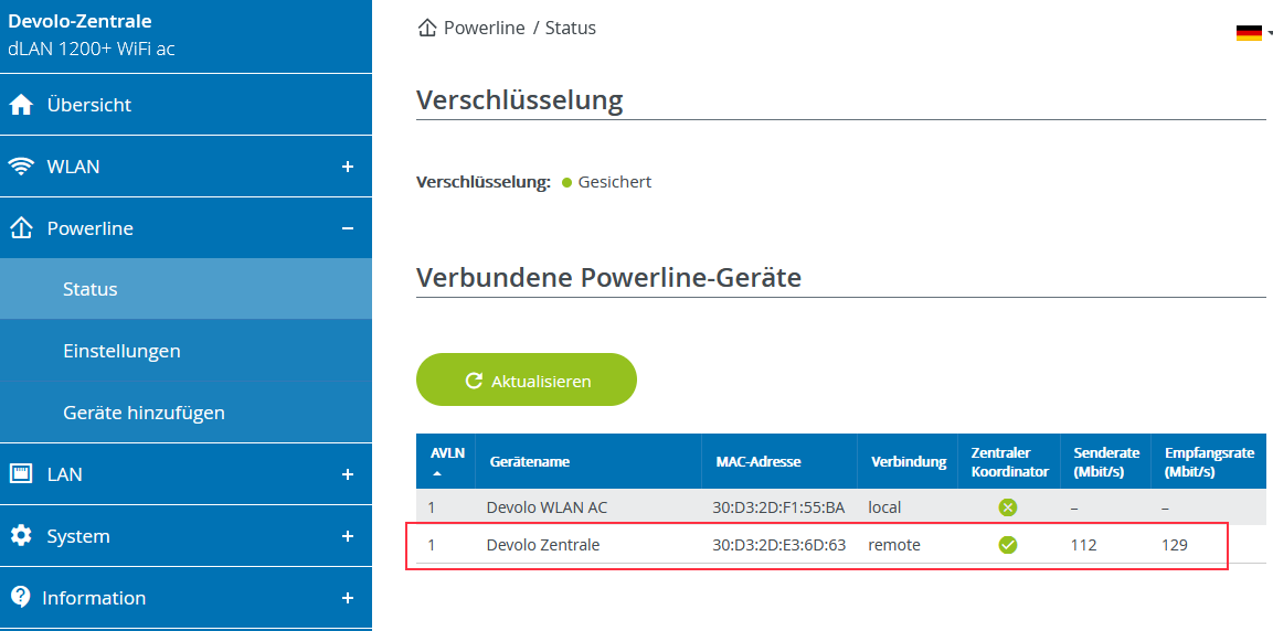

Hier wird's im Webinterface umgestellt (beim 1200+ WIFI AC):

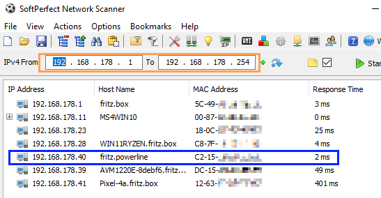

Es gab auch mal einen Netscanner von Devolo als App für's Smartphone, die alle Geräte im Netzwerk auflistet. Kann sein dass das jetzt die "Home Network" App übernimmt, die alte finde ich nicht mehr.
Für den PC kann man auch den SoftPerfect Network Scanner verwenden, der zeigt auch alles an.
In deinem Fall müsstest du den Bereich von 10.0.0.1 bis 10.0.0.254 (orange Markierung) eingeben.

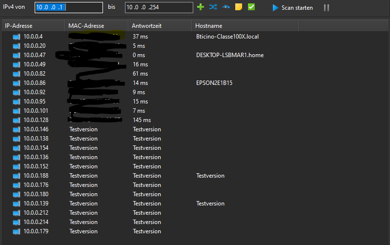

Hier noch ein bild vom Network Scanner. Leider sind nicht alle Adressen Drauf, weil gratis Version. Die übrigen kann ich auch schicken falls nötig.
Die PowerLine Adapter haben die folgenden Adressen:
10.0.0.20
10.0.0.105
10.0.0.146
10.0.0.179
10.0.0.214
Es stellt sich heraus, dass sich alle PowerLine Adapter verlässlich anpingen lassen, außer der an dem mein eigener PC hängt. Hier die Resultate:

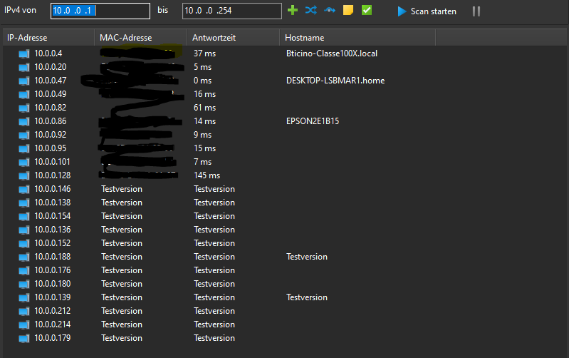

10.0.0.20
10.0.0.105
10.0.0.146
10.0.0.179
10.0.0.214

Und du bist sicher, dass das der Adapter ist, an dem der PC, mit dem du ihn gerade anpingst, direkt mit einem LAN-Kabel verbunden ist? Dann ist der Adapter defekt, oder das Kabel, oder du hast ein Problem mit der Netzwerkkarte.Konsti02 schrieb:Wenn ich den PowerLine Adapter anpinge, an dem mein eigener PC hängt, kommt folgendes raus:
C:\Users\Konstantin> ping 10.0.0.146 -t
Ping wird ausgeführt für 10.0.0.146 mit 32 Bytes Daten:
Antwort von 10.0.0.146: Bytes=32 Zeit=1992ms TTL=64
Antwort von 10.0.0.146: Bytes=32 Zeit<1ms TTL=64
Zeitüberschreitung der Anforderung.
Das sollte konstant so aussehen (<= 1 ms):
Welche Geräte sind's denn nun genau? Hat das einen zweiten RJ45-Port (mit integriertem Switch)? Ist's am anderen Port genauso?Antwort von 10.0.0.146: Bytes=32 Zeit<1ms TTL=64
Erklärt allerdings nicht, warum auch andere PCs betroffen sind.
Ja, ich bin mir sicher, komischerweise bemerke ich aber beim Spielen 0 Packet-Loss o.ä.eYc schrieb:Und du bist sicher, dass das der Adapter ist, an dem der PC, mit dem du ihn gerade anpingst, direkt mit einem LAN-Kabel verbunden ist? Dann ist der Adapter defekt, oder das Kabel, oder du hast ein Problem mit der Netzwerkkarte.
Bei den Geräten handelt es sich um die Devolo dLAN 1200, die haben nur einen RJ45-Port.
Warum alle anderen Geräte im Netzwerk auch betroffen sind ist mir auch schleierhaft.
Werde die Netzwerktests auf jeden Fall noch probieren, wenn der nächste Ausfall passiert.
