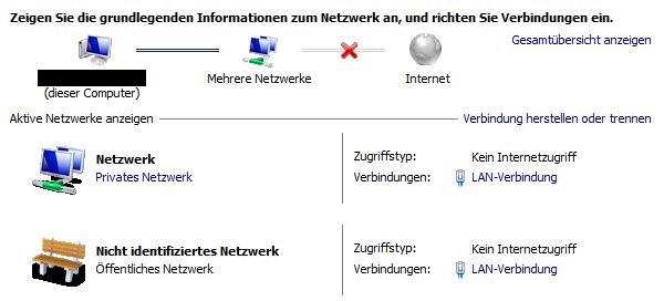

Auch werden beim Server nun plötzlich mehrer Netzwerke angezeigt, ich verstehe nur noch Bahnhof:

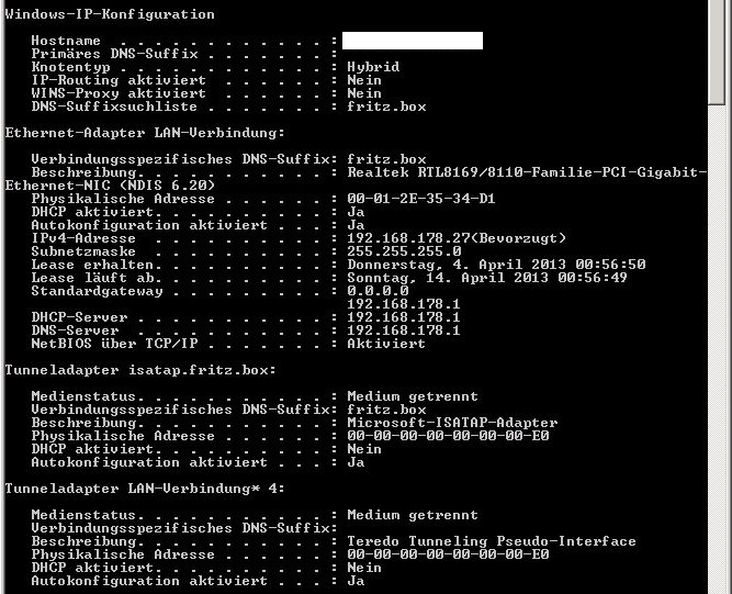

Lass den Server mal per DHCP verbinden, mach dann ein ipconfig /all und poste den output.
Habe ich mal gemacht und hier das Ergebnis:

Ich hoffe, das hilft weiter.
Was ich oben vergaß: Auch wenn man per DHCP verbinden lässt, bekommt er keinen Internetzugriff.
sgw fehlt du....

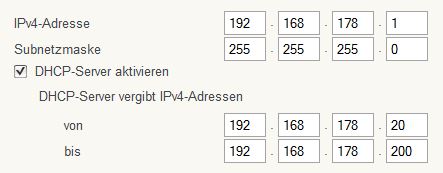

So sehen die Einstellungen bzgl. DHCP in der FritzBox aus:

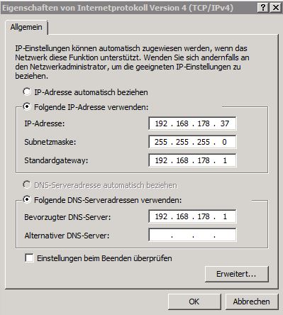

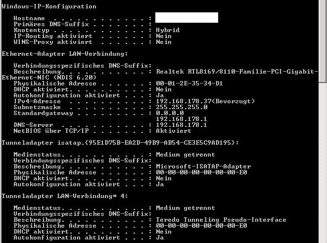

Beim Server habe ich eigtl. eine statische IP, dann sieht das so aus:
Was mich wundert: Wieso steht da bei StandardGateWay immer noch 0.0.0.0 und in der Zeile darunter erst 192.168.178.1? Ich habe doch bei der statischen IP-Konfigurierung eindeutig 192.168.178.1 angegeben:
Klick mal auf Erweitert und schau ob da beim Register Gateway noch en 2. Eintrag ist.
Nur ein Eintrag, wie erwartet: 192.168.178.1 - Metrik: Automatisch :(

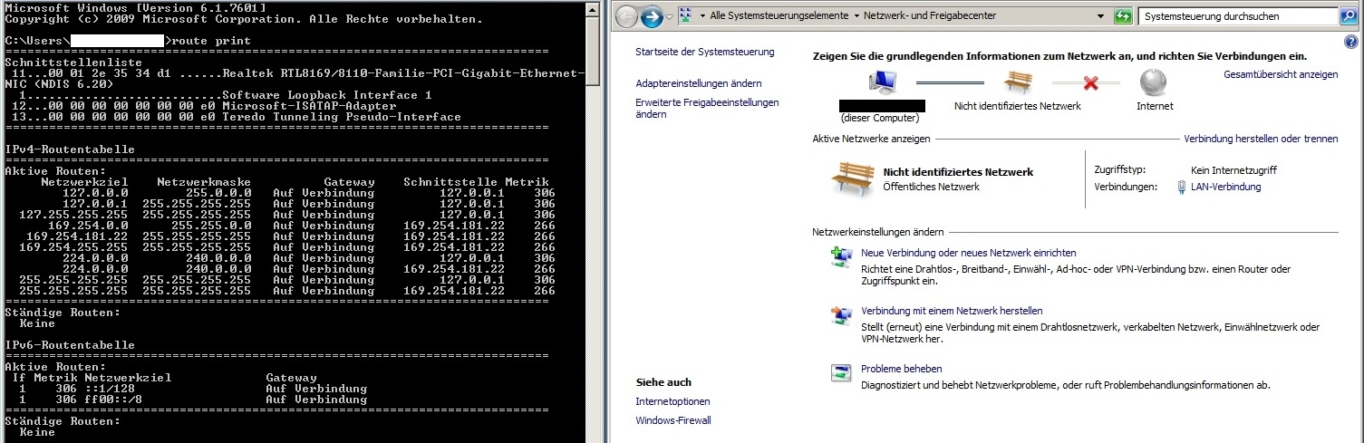

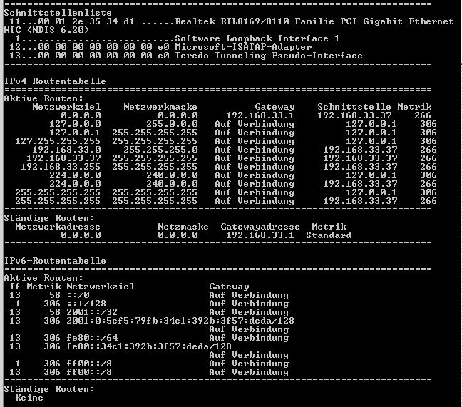

Was sagt "route print" ?

wenn ich mich nicht irre muss deine ip ausserhalb der in der FritzBox (20 bis 200) eingetragenen ip-adresse sein
also in deinem fall gib deim rechner die 192.168,178.201

@ marcol1979
Ergebnis: routeprint.jpg

Dir fehlt die Default Route.
Versuche sie mal manuell mit "route add 0.0.0.0 mask 0.0.0.0 192.168.178.1" zu erzwingen.

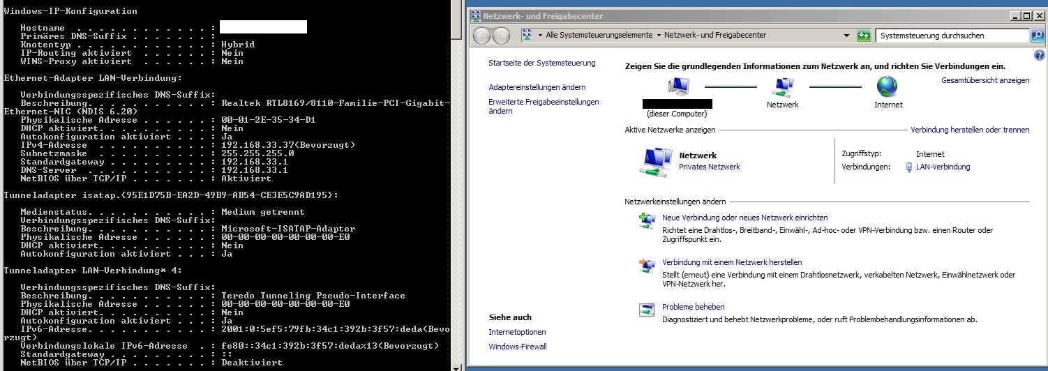

Also ich habe letzte Nacht es geschafft, dass er wieder ins Netzwerk kommt und angeblich einen Internetzugriff hat, aber kein Internet (Firefox, Skype, etc.) funktioniert. Ich habe einfach mal die 178 wieder durch eine andere Zahl ersetzt.
(sorry, dass ich es die Nacht nicht noch gepostet hatte, war einfach zu müde -.-)
StandardGateWay nun wie nötig vorhanden und auf die FritzBox festgelegt.
Remoteverbindung und Zugriff auf die freigegebenen Ordner ist nun wieder möglich. Nur keine Verbindung ins Internet. Verbindung ins Netzwerk steht.
@ marcol1979
Das mit dem Adapter hatte mich auch gewundert. Das war auch plötzlich die IP-Adresse des Servers. Ist nun aber verschwunden.
Habe mal mit den aktuellen Einstellungen noch einmal ein "route print" durchgeführt:
Hier habe ich ja nun die Default Route.
Was mich aber nun wundert: Wieso zeigt er an, ich hätte Internetzugriff, wenn ich aber doch keinen habe? :(
