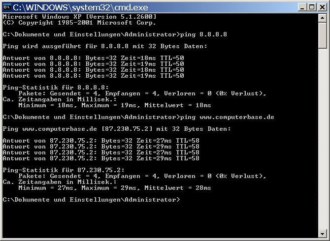

Kannst 8.8.8.8 anpingen ?
Kannst Internetseiten mit Namen anpingen anpingen ?
Ggf. diese beide Sachen mit "tracert" und "nslookup" weiter eingrenzen.
