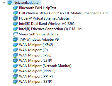

Ich habe bei Netzwerkadapter nun 15 Einträge. Woher weiß ich, was der LAN-Treiber ist?
Einiges kann man ausschließen, von anderen habe ich noch nie etwas gelesen oder gehört.
Auf die Idee hier mal einen Screenshot von den Einträgen zu posten kommst du nicht?
Mit der Zahl 15 kann man sehr viel anfangen ...
Doch, die Idee hatte ich. Nur vergessen anzuhängen. Sorry.
Intel Ethernet Connection

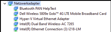

Würdest Du auch nur einfach Deine Suche korrekt ausgestalten und nach "Intel Ethernet Connection i218-LM" suchen, hättest Du mit Sicherheit Erfolg. Denn genau dieses "Intel Ethernet Connection i218-LM" steht unübersehbar in Deinem Screenshot drin.
Dein Gerätemanager:
Intel Webseite, Liste der relevanten Produkte wo man nicht mal scrollen muss:
Kurze Rücksprache mit Inspector Clouseau und Sherlock Holmes ergab, dass man eine eindeutige Schnittmenge namens "I218-LM" fest gestellt hat.
