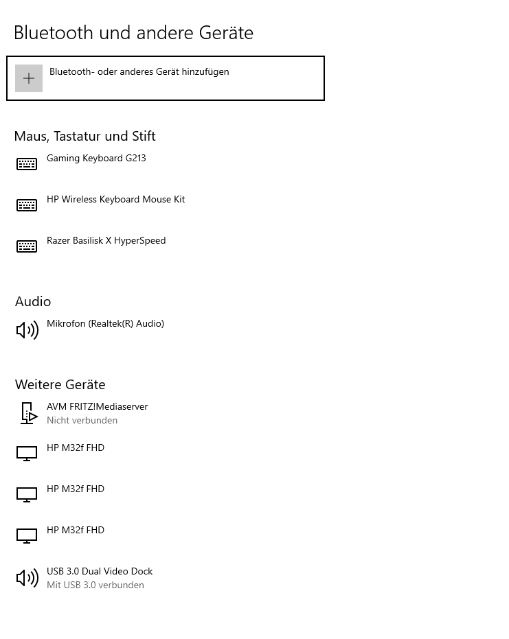

Vor zwei Tagen habe ich vormittags eine Soundbar, Hisense HS214, per Bluetooth gekoppelt. Ebenso einen PS4 Controller.
Alles ohne Probleme.

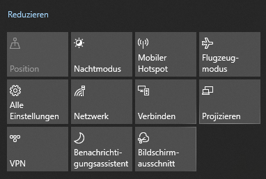

Als ich dann abends den PC wieder eingeschaltet habe, war es nicht mehr möglich, BT zu aktivieren, da der Haken fehlt, BT ein-, bzw. auszuschalten.
Habe auch im Bios nachgeschaut, dort steht BT auf enabled.
Habe dann versucht die BT-Treiber zu aktualisieren, ohne Erfolg.
Welcher Möglichkeit habe ich noch?

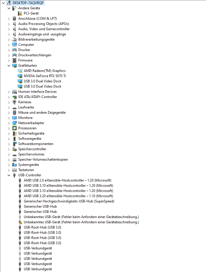

Da über den Gerätemanager, kein Bluetooth mehr aufgelistet ist, habe ich mir von der Intelseite den aktuellsten Treiber runtergeladen und per Adminrechte installiert. Leider ohne Erfolg.
Na laut der ASUS-Seite ist der Bluetoothchip auf deinem MB auch von Mediatek und nicht von Intel. Lad dir mal die Treiber von ASUS runter und installier die.
Reaktionen: rapako und Aduasen
da steht auch was von unbekanntes USB Gerät
mal alle USB angeschlossenen Teile abziehen und schauen ob dann BT wieder da ist
Reaktionen: rapako
Es fehlt scheinbar ein Treiber, Auf den ersten Screen ist zu sehen das ein Treiber fehlt PCI Gerät
Außerdem wie schon erwähnt USB Fehler. Rechner komplett ausschalten. und auch die Stromversorgung vom USB HUB / Switch.
Danach den Hub / Switsh anschließen und dann den Rechner mit Stron versorgen und einschalten.
könnte das Problem lösen.

Dss unbekannte USB-Gerät kann aber auch der BT-Adapter sein, wenn der eben über USB-Bus angeschlossen ist.
Reaktionen: Aduasen, rapako und John Sinclair
Hatte nur hinten als USB die Tastatut und Displaylink. Gab keine Veränderung. Als ich dann das Headset angeschlossen habe, sah ich den Dongle für die Maus. Den auch raus, es passierte etwas im Geräte-Manager, wieder eingesteckt und alles wieder da.
