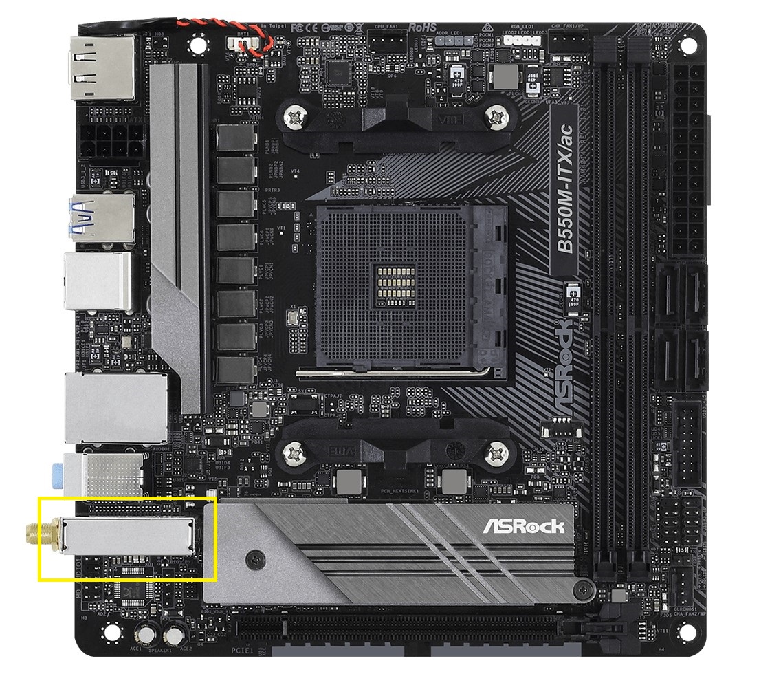

Ich habe das Asrock B550M-ITX/ac Board und dort eine M.2 verbaut, jetzt bin ich immer wieder über mein Handbuch gestolpert und habe gesehen, das es noch einen "zweiten" M.2 Steckplatz gibt.
Mag mir bitte einer das erklären?
Laut der "Anleitung" gibt es einen 1 x Vertical M.2 Socket (Key E) with the bundled WiFi-802.11ac PCIe WiFi module (on the rear I/O)
Wo die vertikale WLAN Karte verbaut ist, sehe ich, aber wie bekomme ich die am sinnvollsten raus?

Die wird in dem Metallkaste bei den Antennenanschlüssen verbaut sein. Aber ob und wie man da dran kommt ohne alles kaputt zu machen.... Sie scheint aber von unten mit zwei Schrauben befestig zu sein.

Nein, es hat laut Spezifikationen nur einen nutzbaren M.2, der zweite ist ein E-Type, der nur für das WLAN Modul genutzt wird!
Ich habe ein B450 ITX Board von Asrock, da ist zb ein M.2 Slot auf der Rückseite. Bei diesem Board nicht.
Sehe eben nur diesen "Metallkasten"
Aber wie das genau geht da rein zu kommen?

Wie oben geschrieben scheint der von hinten mit zwei Schrauben gesichert zu sein. Ich würde die mal lösen und schauen ob sich das Gehäuse dann abziehen lässt.

Ich würde gerne eine M.2 einbauen für eine Kapazitätenerweiterung. Aber dies scheint nicht zu gehen.
