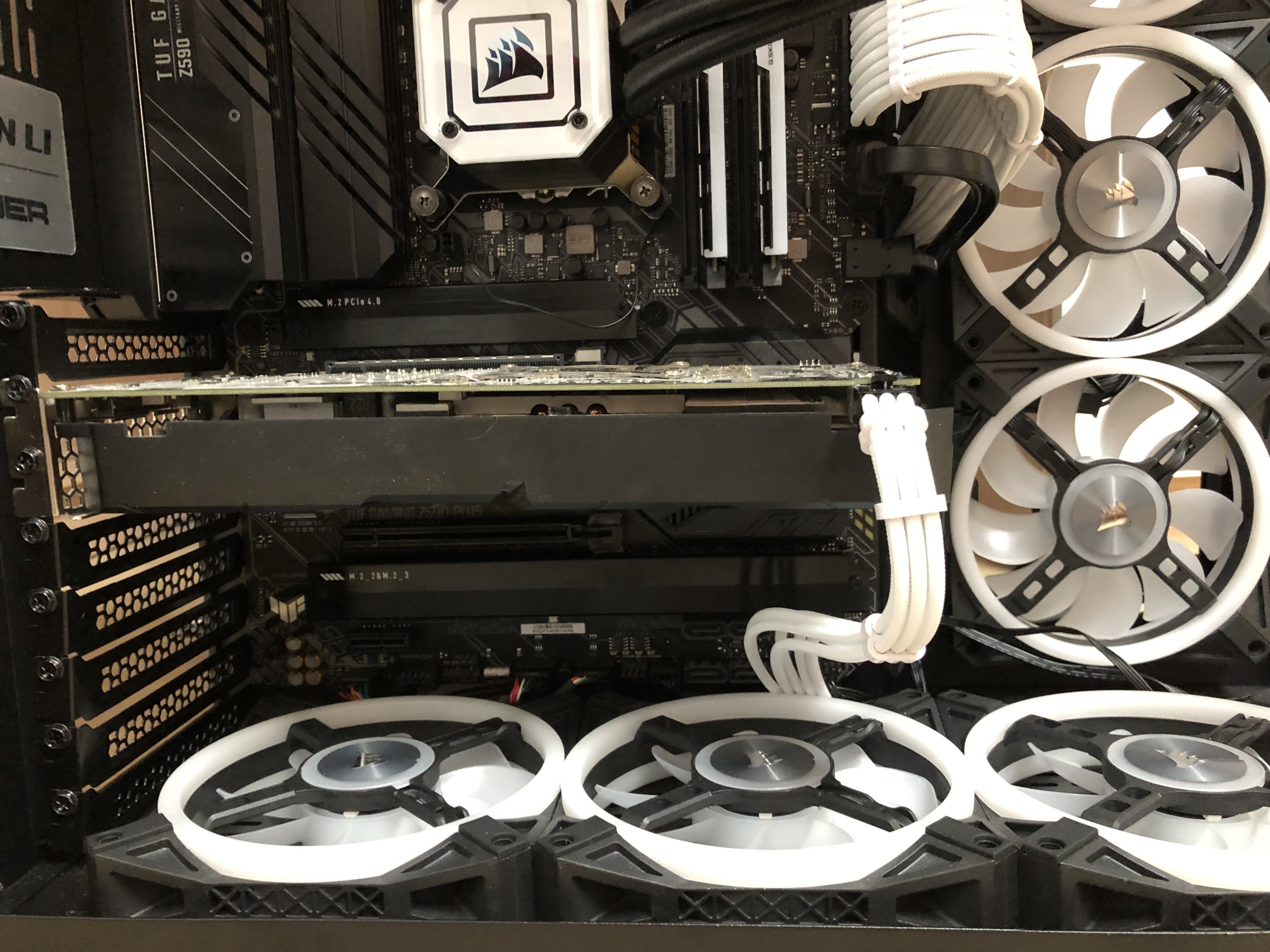

Sieht das auf dem Bild nur so komisch aus, oder steckt die Grafikkarte nicht richtig drin?

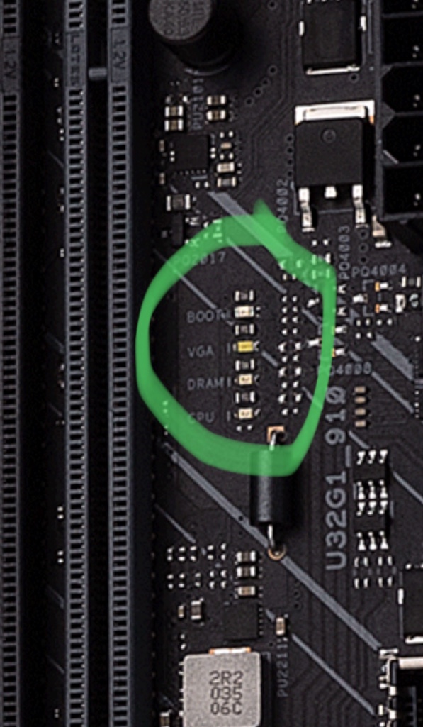

Dann schaust du auf die falschen. Auf deinem ersten Bild, rechts (kaum 1cm)neben dem RAM unter den Schläuchen von der AiO (eine LED wird auf dem Bild verdeckt-drei sind darunter sichtbar). Da sind 4 kleine LEDs die beim Start alle einmal blinken sollten, außer wenn ein Fehler vorliegt, bleiben sie an. An einer steht Boot, an einer VGA, an einer DRAM und an einer CPU. Wenn eine davon an bleibt, wissen wir zumindest genauer, wo das Problem zu suchen ist und wenn alle auschecken, dann kann man vermuten, dass der PC tatsächlich postet.
Wenn z.B. die CPU-LED an bleibt, weißt du, dass die CPU entweder keinen Strom bekommt, etwas auf dem Board kaputt ist, oder die CPU selbst.
Mehr findest du dazu bzw. auch im Handbuch zum Mainboard.

Aphelon schrieb:
Dann schaust du auf die falschen. Da sind 4 kleine LEDs die beim Start alle einmal blinken sollten
Kannst du mir bitte nochmal zeigen wo ich die finde ?
