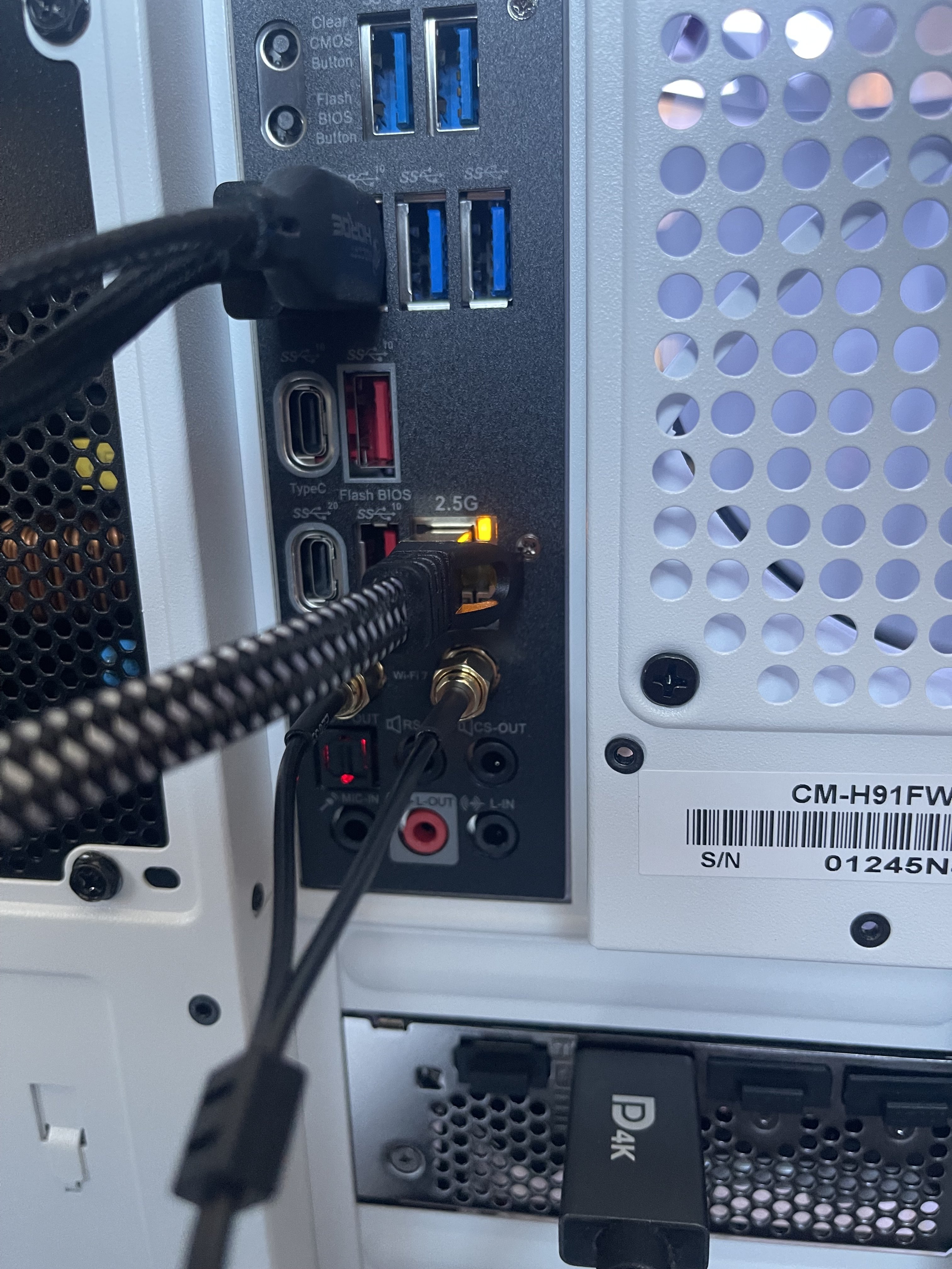

ich habe mir gestern meinen neuen PC aufgebaut, kurz zum Setup:
Mainboard: MSI MAG Tomahawk Max WiFi Intel Z790
Prozessor: Intel i7 13700KF
SSD: 2TB KIOXIA Exceria Plus
Soweit so gut, ich habe Windows 11 über einen Bootstick installiert, es lief auch alles einwandfrei.
Beim Einrichten von Windows nun das Problem… nach dem Auswählen der Sprache und des Tastaturlayouts muss ich mich mit dem Internet verbinden, jedoch zeigt mir der PC keine Netzwerke an, weder Wlan noch Lan.
Wo liegt hier das Problem? Ich bin aktuell etwas ratlos.

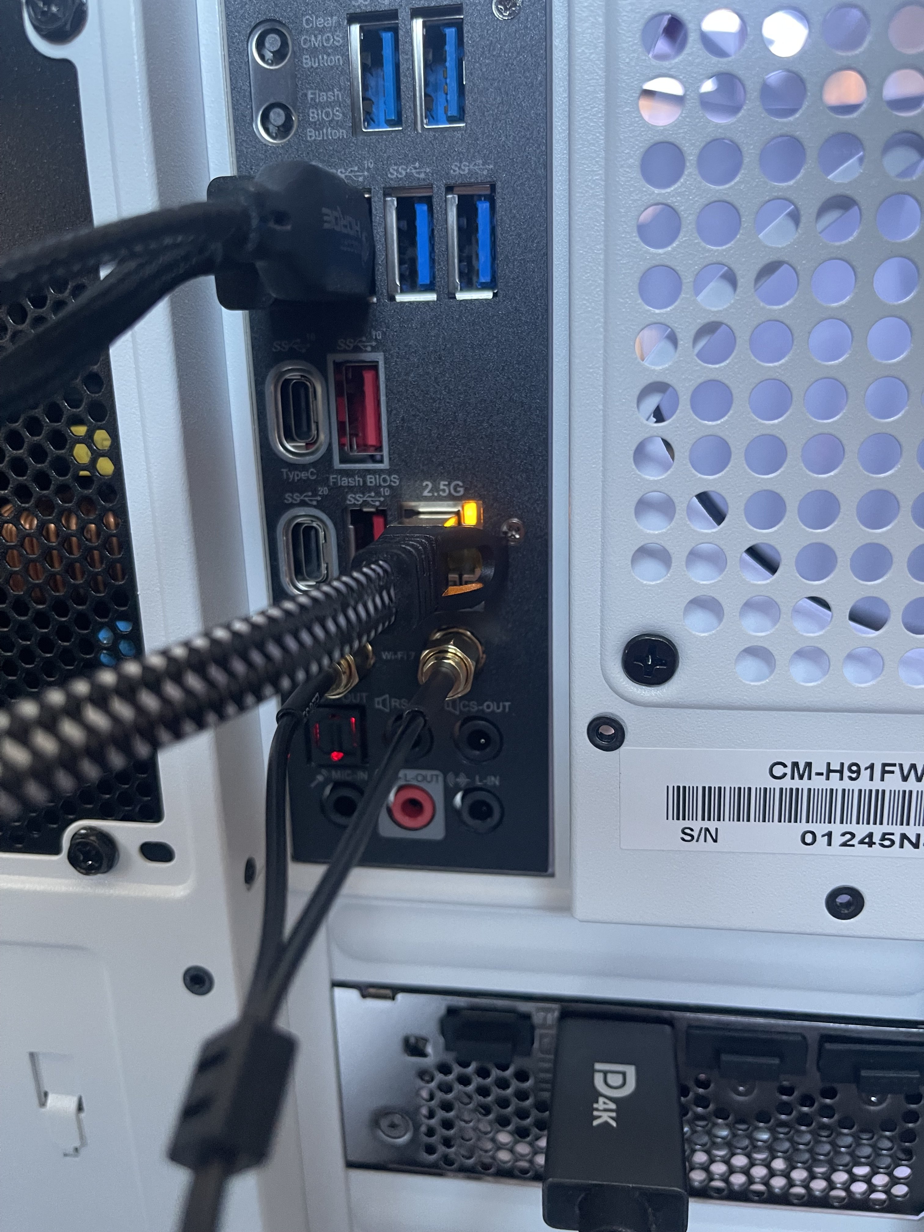

Ja, Lan ist verbunden an beiden Geräten, die LEDs leuchten auch!
wenn er bei dem Punkt keine LAN Verbindung findet, dann noch mal Kabel prüfen (an beiden Seiten^^)
Lade dir vom Hersteller den Intel Network Drivers Treiber herunter.
https://de.msi.com/Motherboard/MAG-Z790-TOMAHAWK-MAX-WIFI/support#driver
Entpacken und darin ist ein Verzeichnis mit W11.

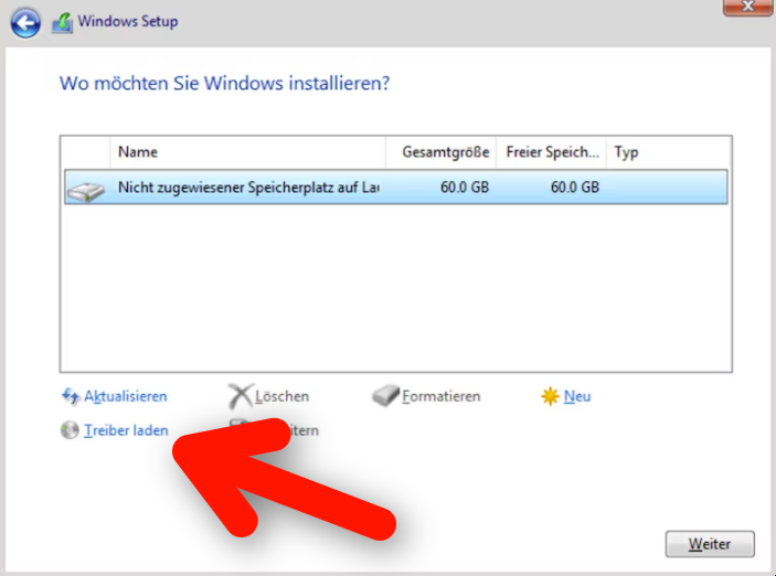

Dieses Verzeichnis mit auf dem Stick kopieren und in der Übersicht wo das Laufwerk im Setup ausgesucht wird, lässt sich ein Treiber zum Installieren (Laden) auswählen.
Darin das W11 Verzeichnis angeben und der Treiber wird dann installiert.
Um wieder auf die Übersicht der Laufwerke zu kommen, wirst du das Setup neu anstoßen müssen und die darin bereits erstellten Partitionen löschen. Danach das Setup wie zuvor ausführen.
Dein Netzwerktreiber ist nicht installiert. Hatte ich letztes mit der Version 24H2 auch, keine Ahnung ob der Treiber mit der Version 23H2 auch manuell zuvor geladen werden muss. Wenn der Treiber dazu fehlt, geht es nicht mehr weiter, weil im Setup das Netzwerk noch nicht eingerichtet ist.
Reaktionen: Dartgames

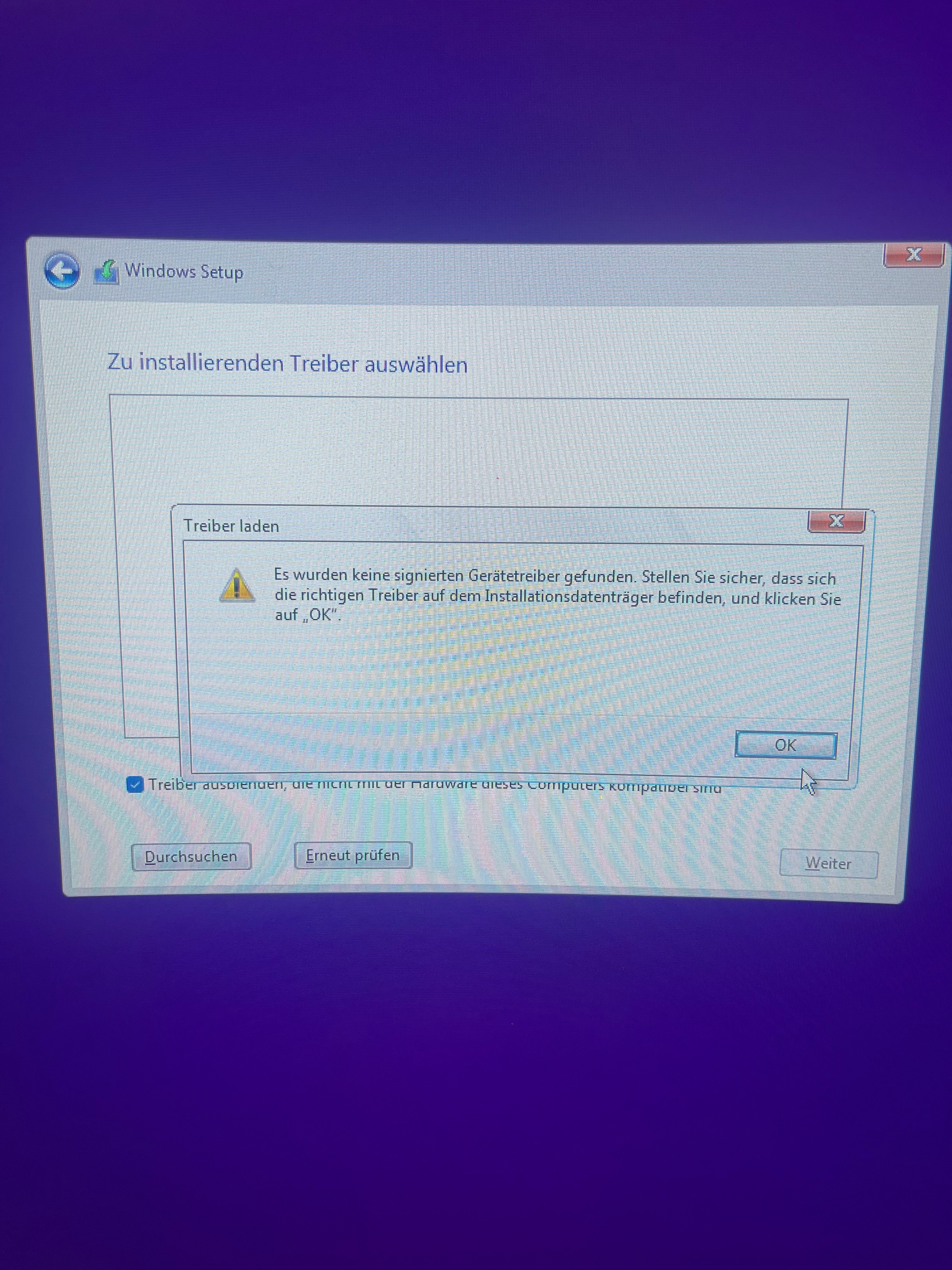

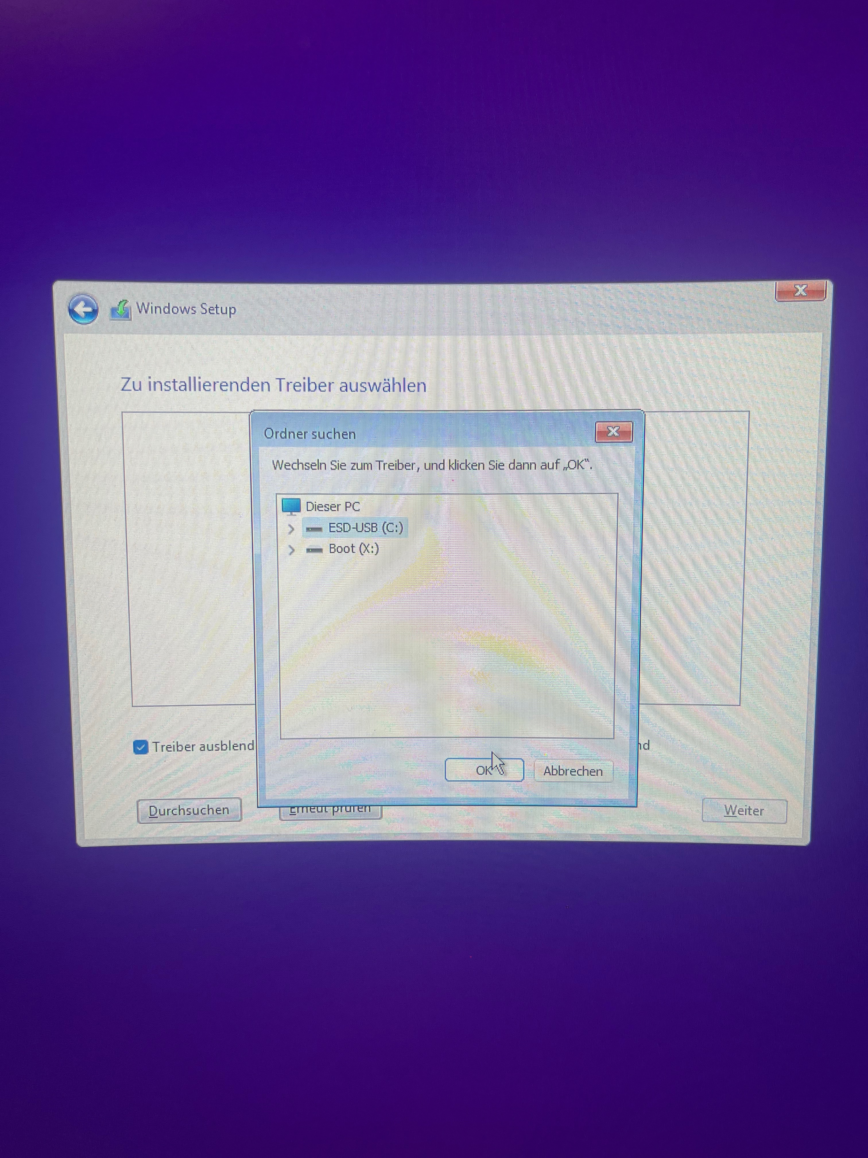

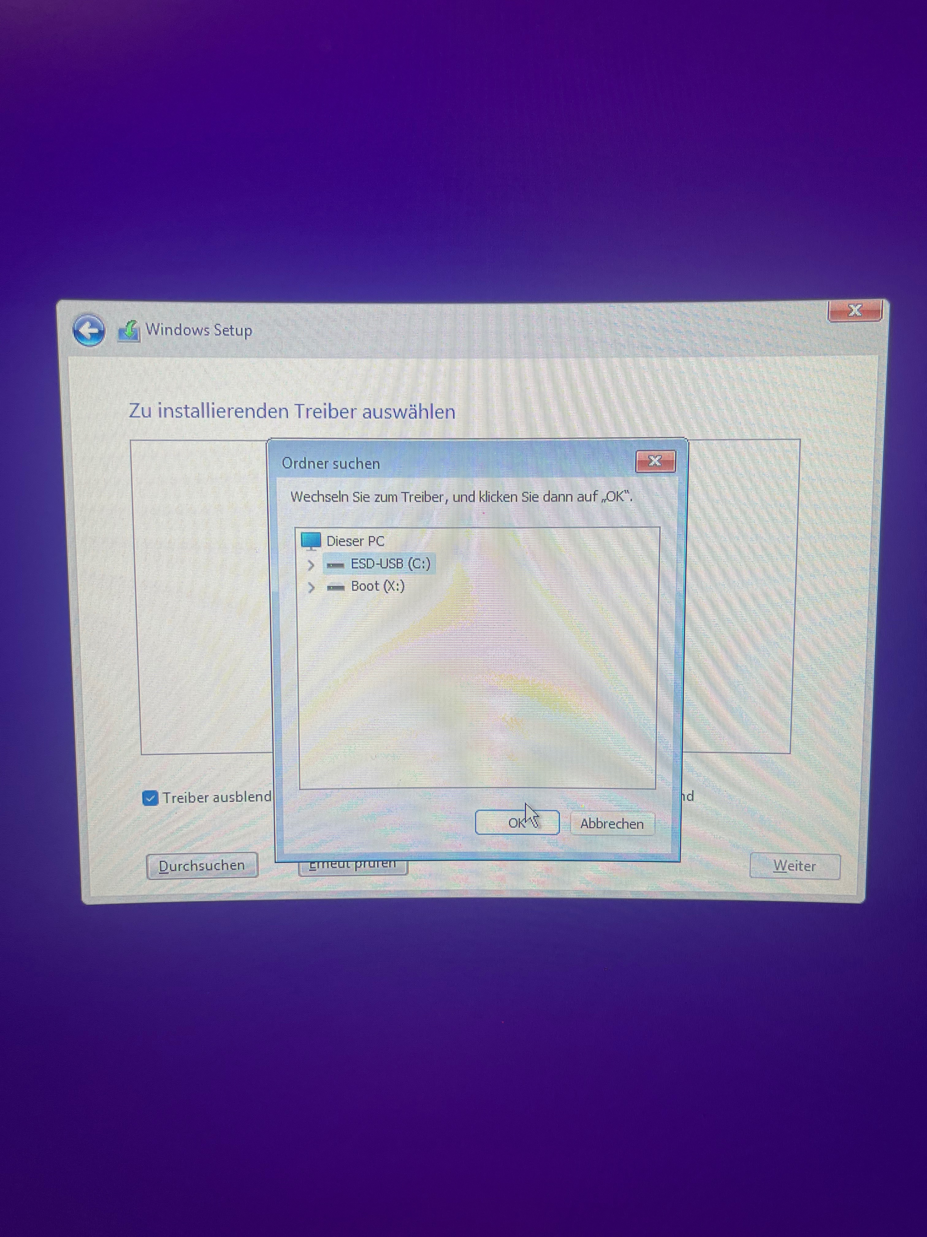

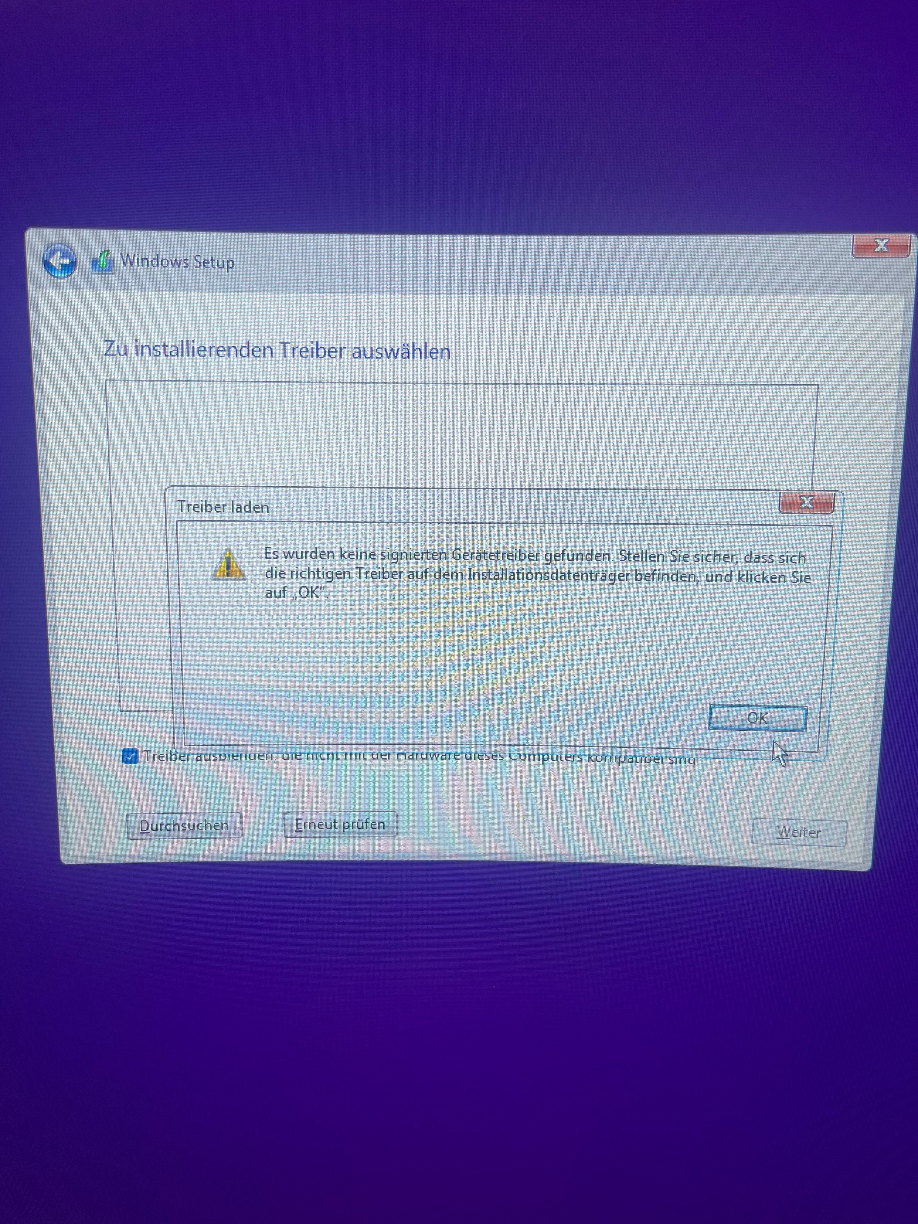

Habe nun die Zip-Datei auf den Stick entpackt, da lag dann der Ordner mit dem Namen W11 ab. Hab das Windows komplett neu aufgesetzt.
Leider kein Erfolg.
Oder hätte ich die Dateien aus dem Ordner direkt auf den Stick ziehen müssen?
Der Stick ist der selber, wo auch die Windows Dateien drauf sind.
Okay, mein Fehler.
Datenträger öffnen und nur den W11 Ordner auswählen :D
