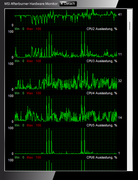

Der Rechner ist im Spiel, God of War, oder BF2042, und plötzlich fängt das System an regelmäßig zu stocken (3-4 Sekunden) Rythmus, Frametime Graph zeigt regelmäßigen Ausschlag.
Dieses Verhalten ist ebenfalls schon im IDLE aufgetreten (nach 5 min nachdem das System hochgefahren war).
Das Problem kann nur behoben werden durch einen Neustart, danach springt der Troubleshoot Code des Mainboards auf 00, also quasi CPU tot (ich hatte schon einen Herzinfarkt wegen der schlechten Nachrichten zu CPU und Board), aber durch einen CMOS Reset kann ich das System wieder retten.
Lade das Profil neu (EXPO und Resize-Bar on) und das Spiel beginnt von Neuem.
Das Problem tritt sehr selten auf, nicht jeden Tag eher so 2 mal in der Woche.
Nach dem Erstaufbau habe ich bloß die SSD mit dem alten System (5900x und B550) eingebaut, ich hatte angenommen das wäre das Problem und habe Windows 11 komplett neu installiert. Brachte leider keine Besserung.
Aktuelles BIOS und Chipsatz sowie Ryzen Master Software aufgespielt, keine Besserung.
Mir fehlt der Ansatz welches Teil defekt sein könnte (falls überhaupt). Letztendlich muss es ja etwas sein was in bestimmten Betriebszuständen auf Fehler läuft und durch einen CMOS Reset genullt werden kann.
Ich hänge ebenfalls einen Screenshot des letzten Males an, dieses war im Idle auf dem Desktop als die Kerne plötzlich regelmäßig anfangen zu pulsieren und boosten und das System laggt.
Ebenfalls habe ich mit HWInfo einen Log gezogen.

So, also EXPO zu deaktivieren scheint das Problem gelöst zu haben.
Ich werde jetzt mal wieder auf die AGESA 1.0.0.7.a zurückflashen (Vorschlag eines Antworters hier) und EXPO wieder aktivieren, sehen ob das Problem zurückkommt.
Für mich eigentlich nicht akzeptabel dass ich gekaufte Feautures nicht verwenden kann.
Productsupport von AMD und ASUS war auch nicht hilfreich, AMD möchte dass ich den Prozessor über MF reklamiere, ASUS ist der Meinungen wegen dem auftretenden CODE 00 dass die CPU nicht richtig platziert ist sowie dass ich zurückflashen soll auf ein altes BIOS.
Ich hoffe nun darauf dass EXPO mit der AGESA 1.0.0.7.a funktioniert und zukünftig Abhilfe durch ne neuere BIOS kommt.
