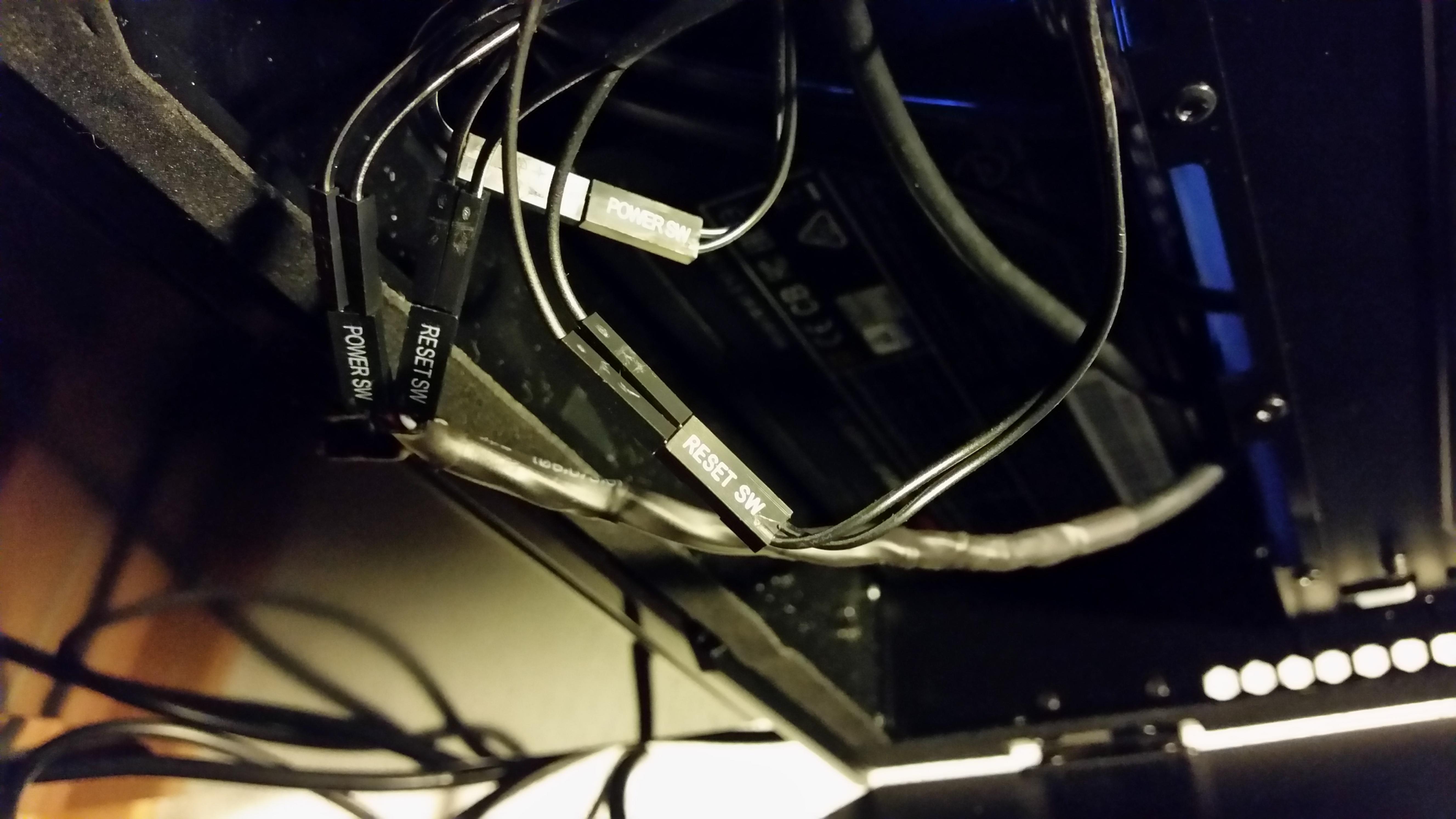

Da meine Kiste unten im PC Fach steht und der Start Knopf oben ist, kommt man nur mit Mühe ran. Gibt es Start Knöpfe mit Verlängerungskabel, die ich dann aus dem Gehäuse irgendwo am Tisch kleben kann? Wäre noch praktisch, wenn ich zu Hause bin, muss ich mich nicht jedes mal setzen und verbiegen sondern kann bequem auf dem Tisch den PC einschalten.
Gibt's oder kennt jemand so etwas?
Viele PCs kannst du mit Hilfe der Tastatur anschalten.
Aber so einen Schalter kannst du dir sehr einfach selber bauen. Der Taster deiner Wahl und 2 Drähte, mehr brauchst du nicht.
Gibts sogar schon fertig, z.B. bei Amazon. Wenn du den Knopf am Gehäuse auch weiterhin benutzen willst (also beide gleichzeitig), dann musst du etwas basteln. Prinzipiell funktioniert aber jeder Taster, da zum Einschalten nur kurzzeitig eine Verbindung der beiden "Power Pins" erzeugt werden muss.
MfG
Was du brauchst ist ein parallel geschalteter Taster, der kurzzeitig einen Kurzschluss zwischen den beiden Pins herstellt.
Ob du es selbst bastelst oder dir kraufst, ist dir überlassen ;)
Ah cool, genau das habe ich gesucht. :)
Mal nebenbei, könnte ich auch beide Knöpfe, also das am Case und das externe, gleichzeitig anschliessen, indem ich sie beide zusammenlöte? Ich könnte mir auch so eine Steckverbindung vorstellen, falls ich eines Tages auf den externen Knopf ganz verzichten möchte. Beim zusammenlöten müsste ich dann alles wieder trennen.
Wäre cool zu wissen ;)
jap, es hat funktioniert. Ich hab mir den Switch hier gekauft. Sogar eine Slot Blende wird geliefert, um das Kabel irgendwo aus dem Case zu führen:
https://www.amazon.de/Desktop-Compu...471886687&sr=8-1&keywords=pc+ein+aus+schalter
dazu noch folgende Kabel:
https://www.amazon.de/Neuftech-fema...&qid=1471886815&sr=8-2&keywords=Dupont+Jumper
Dann einfach einen Eingang genommen und am anderen Ende zwei Ausgänge drangelötet und isoliert. Halt Y-Kabel. Das dann 4mal. Jeweils für Power +/- und Reset +/- zwei Ausgänge damit ich beide Power/Reset am Case und den gekauften paralell benutzen kann. Die HDD LED und PWLED brauche ich für den externen Switch nicht. LED würde nur stören.
Später wenn ich den Switch nicht mehr brauche kann ich ihn bequem ausstecken. Aber jetzt werde ich den ganzen Salat mit Klettband zusammenquetschen damit die Pins nicht ausversehen ausgesteckt werden. Denn ganz so solid stecken sie nicht wie z.B. ein USB Stick :)
So sieht das dann aus: Zwei mal Power und zwei mal Reset. Cool oder :)
