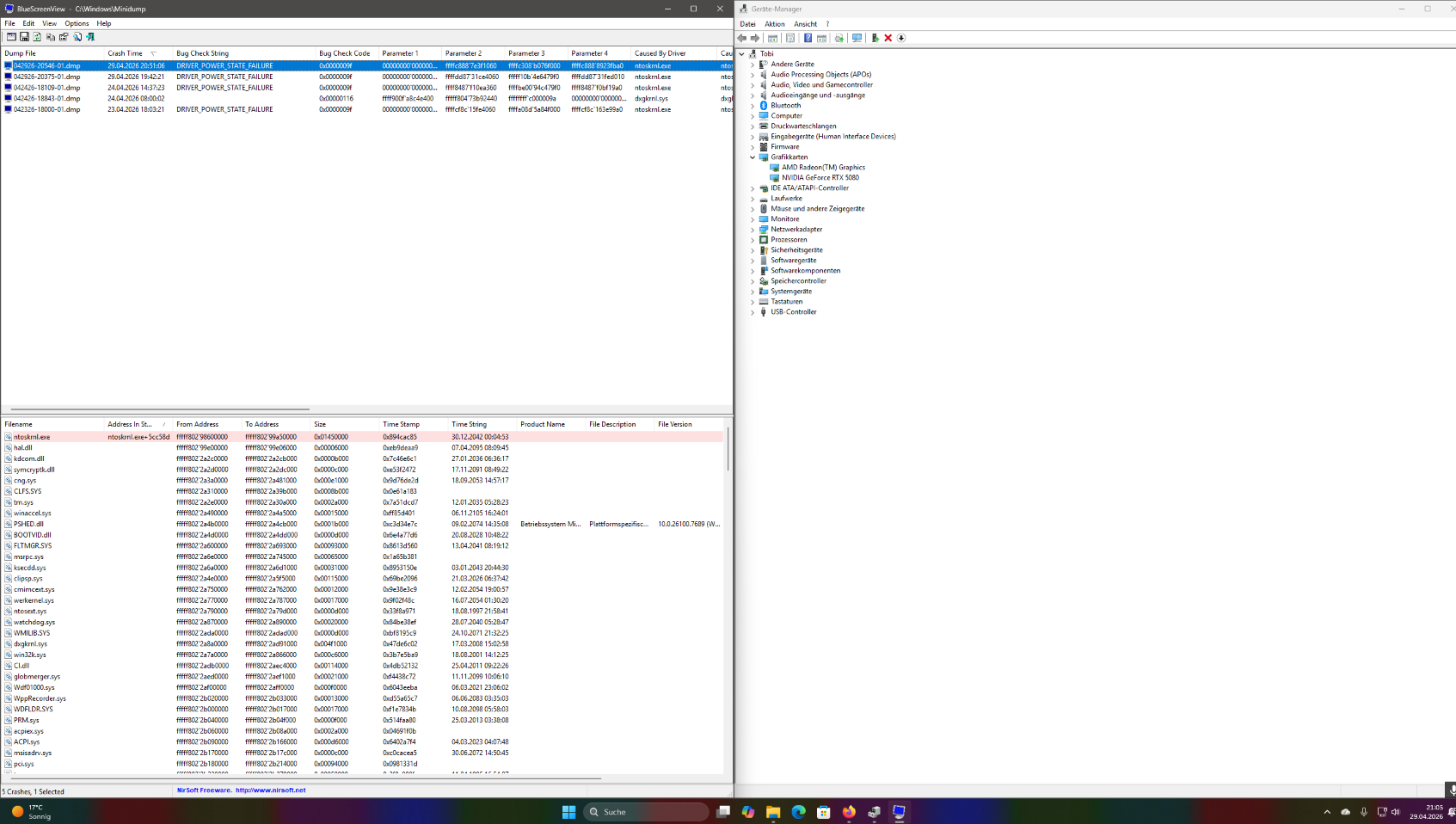

Hallo, ich habe seit zwei Wochen einen neuen PC (Specs siehe unten)
Ich habe das Problem, dass er zwischendurch beim zocken oben genannten BSOD wirft.
Treiber sind soweit alle frisch.
Laut Google gibt es einen Hotfix für Win 7... und eigentlich soll es sich wohl auf was ausschalten/aufwachen beziehen, kann bei mir ja aber eigentlich nicht der Fall sein.
Laut BluescreenView liegt es am ntoskrnl.exe und müsste meiner Meinung nach somit an Nvidia liegen.
Leider kann ich keinen Minidump öffnen weil Windbg es einfach nicht zulässt.
Was mir aber auch aufgefallen ist:
Im Geräte Manager zeigt er zwei Einheiten an:
AMD Raedon Graphics und Nvidia Geforce
Soll das so sein? Selbst wenn ich AMD Raedon auf "Gerät deinstallieren" gehe taucht es nach dem nächsten System Start wieder auf.
Vielleicht hat jemand eine Idee?
Danke
Nix zu erkennen auf den Bildern. Also hier nicht mit FullHD Monitor.
Wenn Du BluescreenView nutzen kannst, kannst Du auch minidumps finden. Die letzten drei in einen Ordner kopieren, den Ordner per zip verpachen und hier im Thread posten.
Ja, normal. Deine CPU hat ne kleine Grafikeinheit verbaut. Kann man aber vermutlich im UEFI deaktivieren, falls es dich stört.
Minidumps einfach vorher woanders hinkopieren. Vielleicht reicht es auch Windbg als Admin zu starten.

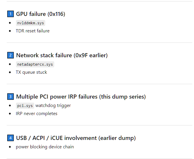

Hallo zusammen, vielen Dank für die zahlreichen Antworten.
Habs mal mit ChatGPT probiert. Vorraussichtlich liegt es an einem Netzwerk Treiber.
Habe zunächst mal gestern Abend den neuesten BIOS Flash installiert.
Leider ist eben beim zocken wieder das selbige passiert.
Ich füge mal den Minidump ein, vielleicht versteht da jemand von euch was besseres draus
Vielen Dank!
Laut Dump kommt es bei einem Crash vom AMD USB 2.0 Controller (VEN_1022&DEV_15B8), dann vom SATA Controller (VEN_1022&DEV_43F6). Dabei schwirrt auch der Treiber nllVmm.sys mit rum. Wo kommt der her? Schau mal in den Dateieigenschaften im Explorer bei der Datei wozu der gehört.
Dann kommt ein Crash wirklich vom nVIDIA GPU Treiber.
Welches Netzteil hast du?
Das geht komplett durch den Gemuesegarten. @Tobi1234
Die 4 lesbaren minidump kommen am Ende hier raus.
Als 4 Abstuerze mit 4 unterschiedlichen "Ursachen".
Das sieht fuer mich grausam nach RAM / CPU "Fehlern" aus. Das meint nicht das RAM oder CPU defekt sein muss. Nur halt falsch eingestellt.
