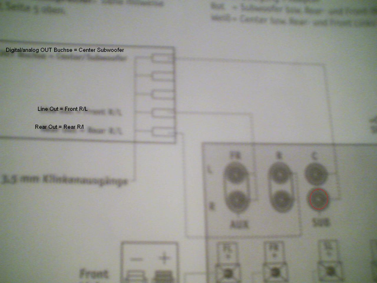

Ich hab leider ein richtig nerviges Problem mit meiner Teufel Concept E Anlage, wäre genial wenn jemand helfen könnte!
Und zwar hab ich alle Kabel so mit der Soundkarte verbunden, wie es in der Gebrauchsanweisung steht (siehe Bild). Allerdings hab ich dann keinen Bass und das was aus dem center kommen sollte, kommt aus dem subwoofer.(also extrem gedämpft). Ich bekomme zwar Bass, indem ich das Kabel rausziehe, dass auf dem Bild rot markiert ist, allerdings geht der center dadurch natürlich trotzdem nicht!
Ich hoffe mir kann jemand helfen, damit ich meine dvds endlich in 5.1 hören kann!

Welche Soundkarte hast du denn? Du musste nähmlich bei den Creative Karten die Crossoverfrequenz für den Subwoofer anpassen.
Du musst in der Soundkartensteuerung Subwoofer und Center vertauschen. Dafür gibt es in einem Menü meist ein kleines Häkchen, das gesetzt bzw. rausgenommen werden muss.

oder Du tauscht einfach die Kabel zwischen center und bass:freaky:
Vielen Dank für die Antworten, hören sich sehr hilfreich an! Werds gleich ausprobieren. Meine Soundkarte ist "Audigy Player", hab ich leider vergessen zu erwähnen. Also ich werde jetzt "Bass Redirection" häckchen hinmachen und an "Crossover Frequency" bissel rumschrauben. Mal schauen ob es klappt!
OK, ich hab jetzt center und subwoofer kabel vertauscht... und nun funktioniert der center lautsprecher :) Allerdings kommt jetzt aus meinem subwoofer kaum noch bass, erst wenn ich richtig laut mache. Beim subwoofer hab ich "Subwoofer Level" ganz hoch und auch im creative sound mixer Bass ganz hoch gestellt. Hab auch bissel an Crossover geschraucht, bringt aber kaum was! Hab ich was falsch gemacht?

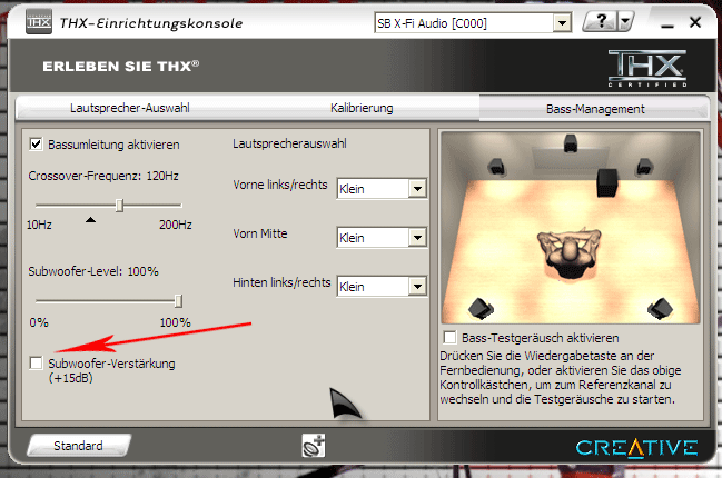

Dann versuch es mal mit der Bass Verstärkung, ich persönlich finde das aber zu heftig :)
Die Treibereinstellung der THX-Konsole :)
Sieht bei X-FI etwas anders aus, aber da kann man zumindest den Bass Verstärken
