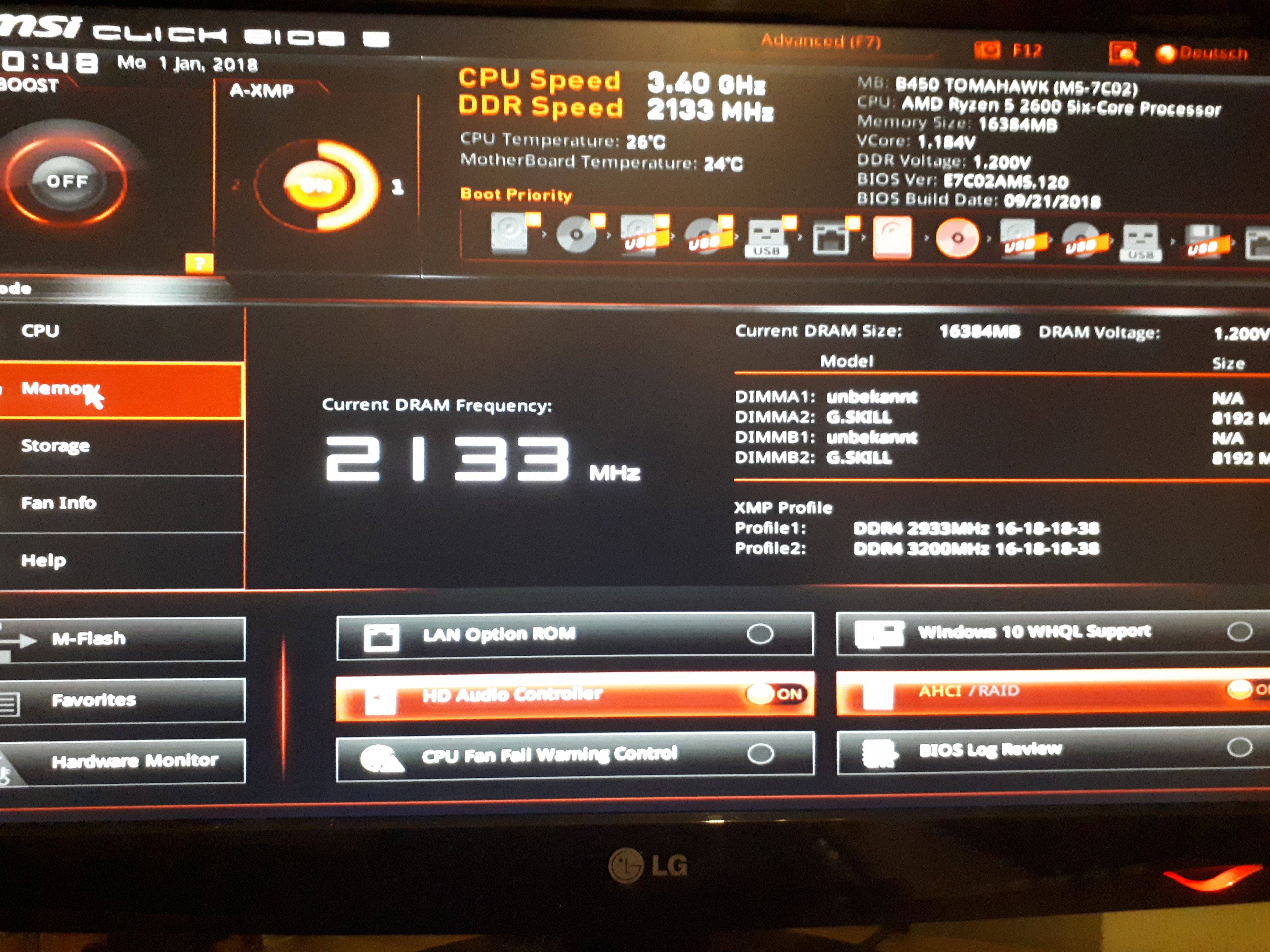

Habe den cemos durchgeführt , nun bekomme ich ein Bild. Jetzt habe ich noch ein paar Fragen zum bios, sollte ich die Boot Priorität ändern und wen ja in welcher Reihenfolge am besten und zum ram noch , sollte da nicht 3200 anstatt 2133 MHz stehen?

Laut den Spezis von der CPU kannst ohne Probleme auf DDR4-2933 Mhz takten, das ist noch nichtmal OC.
