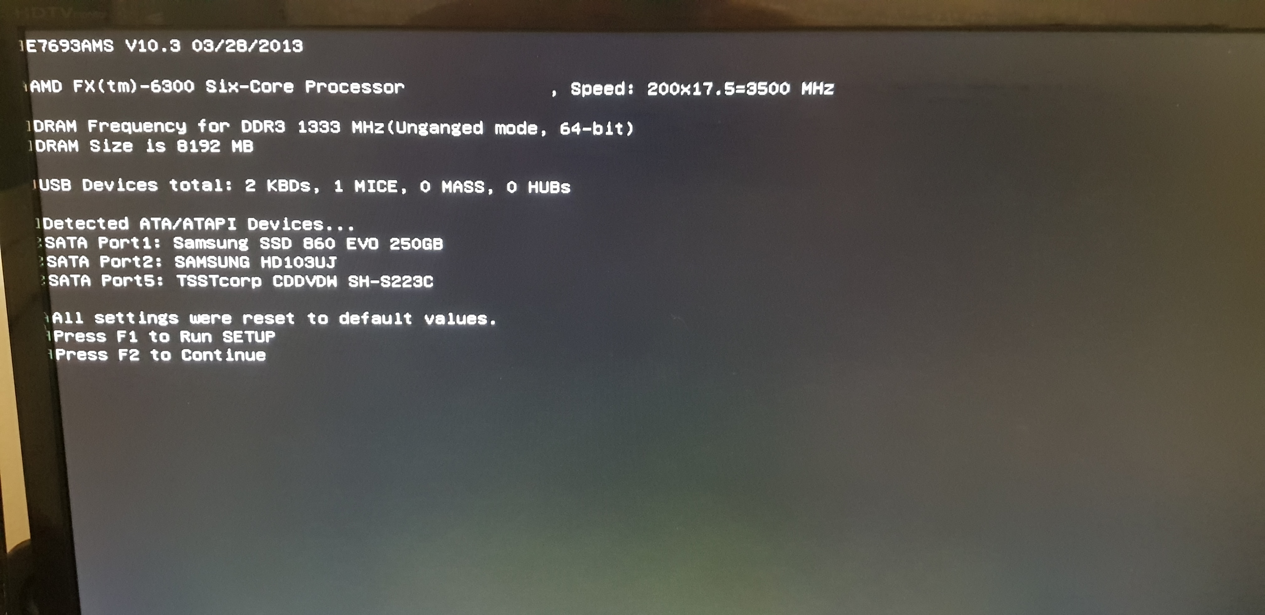

Ich habe aber gestern und auch heute nachdem es wieder funktioniert hat, eine Meldung beim starten bekommen welche ich aber nicht deuten kann. Ist das vllt. der Grund?

"Bios Batterie" könnte leer sein, wenn diese Meldung (Foto) jedesmal erscheint wenn der PC zuvor Heruntergefahren wurde.
Hm, dann kauf ich mal morgen eine. Sind ja nicht teuer. Danke!

Nein, das mit der Batterie bezog sich nur darauf, dass das Bios immer resettet ist (Foto), wenn der PC zuvor
