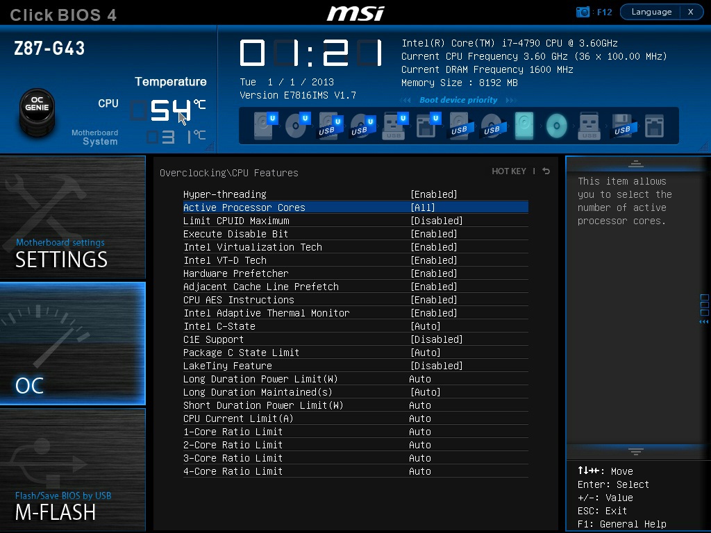

Habe die C states jetzt im BIOS gefunden.
Paket C-Statusbeschränkung steht auf "Auto"
wenn ich draufklicke kann ich C0-C7s auswählen. Ist es das?
oder Intel C-State steht auch auf Auto.
kann ich einschalten oder ausschalten.
Kann ich C1E Unterstützung ohne bedenken ausschalten?
oder Paket C-Statusbeschränkung ändern? gibt C0, C2, C3, C6, C7 & C7s

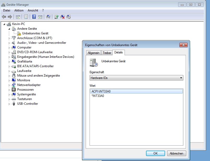

Sind denn in Gerätemanager wirklich keine Fehler? Steht eventuell was in den Ereignisprotokollen? Das muß ja auch mit den Defaultwerten klappen.
Also im Gerätemanager ist tatsächlich ein "Unbekanntes Gerät"
Weißt du was das sein kann?
Hat das vielleicht damit etwas zu tun?
miac schrieb:
Hast du aber schon von deiner Motherboardseite geladen, oder?
Ja direkt von der MSI seite..

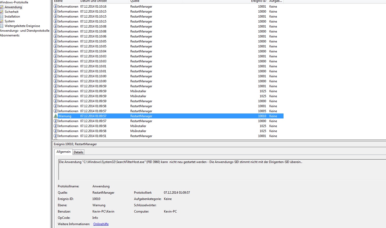

Steht was in den Ereignisprotokollen?
brauchst du da was bestimmtes? Protokolle sind für mich neuland :D
Also so eine Warnung habe ich auch, aber keine Probleme. Ich denke auch eher an Fehler, eventuell im Systemlog direkt nach dem fehlerhaften Start.
Also nach Neustart im System sind keine Fehler protokolliert.
allerdings in Anwendungen:
NR1: Fehler
Ereignisfilter mit Abfrage "SELECT * FROM __InstanceModificationEvent WITHIN 60 WHERE TargetInstance ISA "Win32_Processor" AND TargetInstance.LoadPercentage > 99" konnte im Namespace "//./root/CIMV2" nicht reaktiviert werden aufgrund des Fehlers 0x80041003. Ereignisse können nicht durch diesen Filter geschickt werden, bis dieses Problem gelöst ist.
NR:2 WARNUNG
ISCT - CAgentService::AgentServiceInit NetDetect is now disabled since this is not a mobile platform
NR3 WARNUNG:
Es wurde festgestellt, dass Ihre Registrierungsdatei noch von anderen Anwendungen oder Diensten verwendet wird. Die Datei wird nun entladen. Die Anwendungen oder Dienste, die Ihre Registrierungsdatei anhalten, funktionieren anschließend u. U. nicht mehr ordnungsgemäß.
DETAIL -
1 user registry handles leaked from \Registry\User\S-1-5-21-52279534-825204324-2874072872-1000:
Process 1672 (\Device\HarddiskVolume2\Program Files (x86)\Avira\AntiVir Desktop\avguard.exe) has opened key \REGISTRY\USER\S-1-5-21-52279534-825204324-2874072872-1000\Software\Microsoft\Windows NT\CurrentVersion\Winlogon
Kannst du damit was anfangen?

kannst du mir sagen was ich da umstellen muss damit C6/C7 deaktiviert wird?

Es sollte eine Option unter "Powermanagement" gegen
Entweder "RC6 " auf "Disable"
oder "Powerload" an.
Powerload umgeht das Problem der inkompatibilität mit Haswell.
Problem der NTs mit Haswell/C6 Powerstate ist die geringe geforderte Last im "Standby C6-Mode", die Netzteile halten das für einen Strom der trotz ausgeschaltetem PC fließt und schalten aus Sicherheit ganz ab, warten dann auf ein erneutes "Power-on".
Powerload hält die Auslastung auf einem niveau die auch ein altes NT als "PC-An" erkennt.
Das geht zumindest bei meinem Gigabyte (auch wenn ich das Problem nicht habe!)
@Ktelwood was du da schreibst hört sich schon plausibel an aber leider finde ich im BIOS keine Option mit Powermanagement/Powerload etc.
http://www.msi.com/support/mb/Z87-G45-GAMING.html#down-manual
EuP2013 Powerfunctions : Disabled
Seite 3-11 ( oder 73)
EuP is a European "green" standard for "Energy using Products". The 2013 standard says that a device, when turned off shall consume no more than .5 Watts of electricity.
In the case of a computer, both the motherboard and PSU are required to meet the standard, where the MB meets the .5W requirement, and the PSU must have a 5v standby power efficiency higher than 50% when drawing under 100 mA of current in order to be considered ErP/EuP compliant.
Oder neues NT kaufen.
