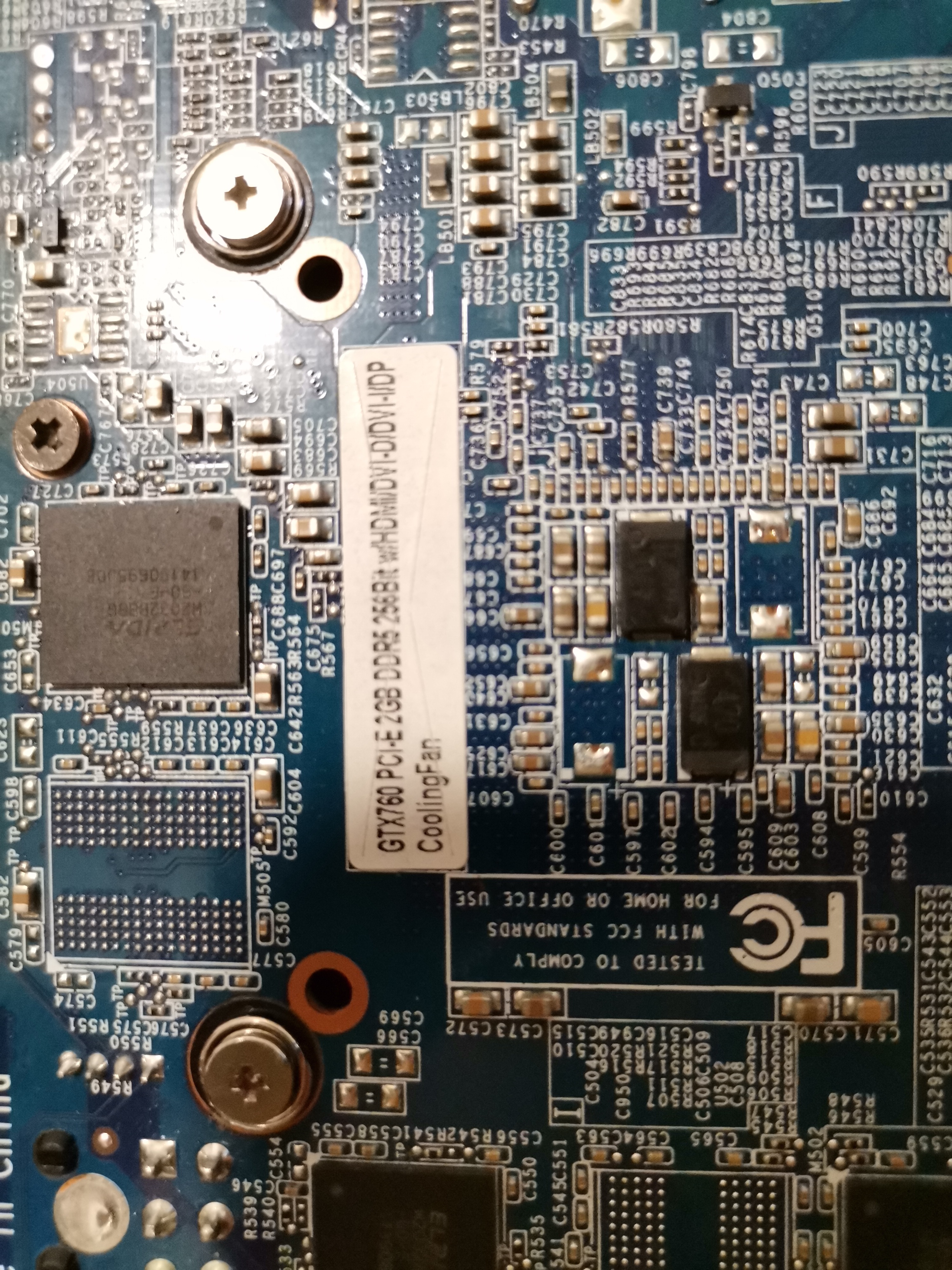

kann man es hier erkennen?

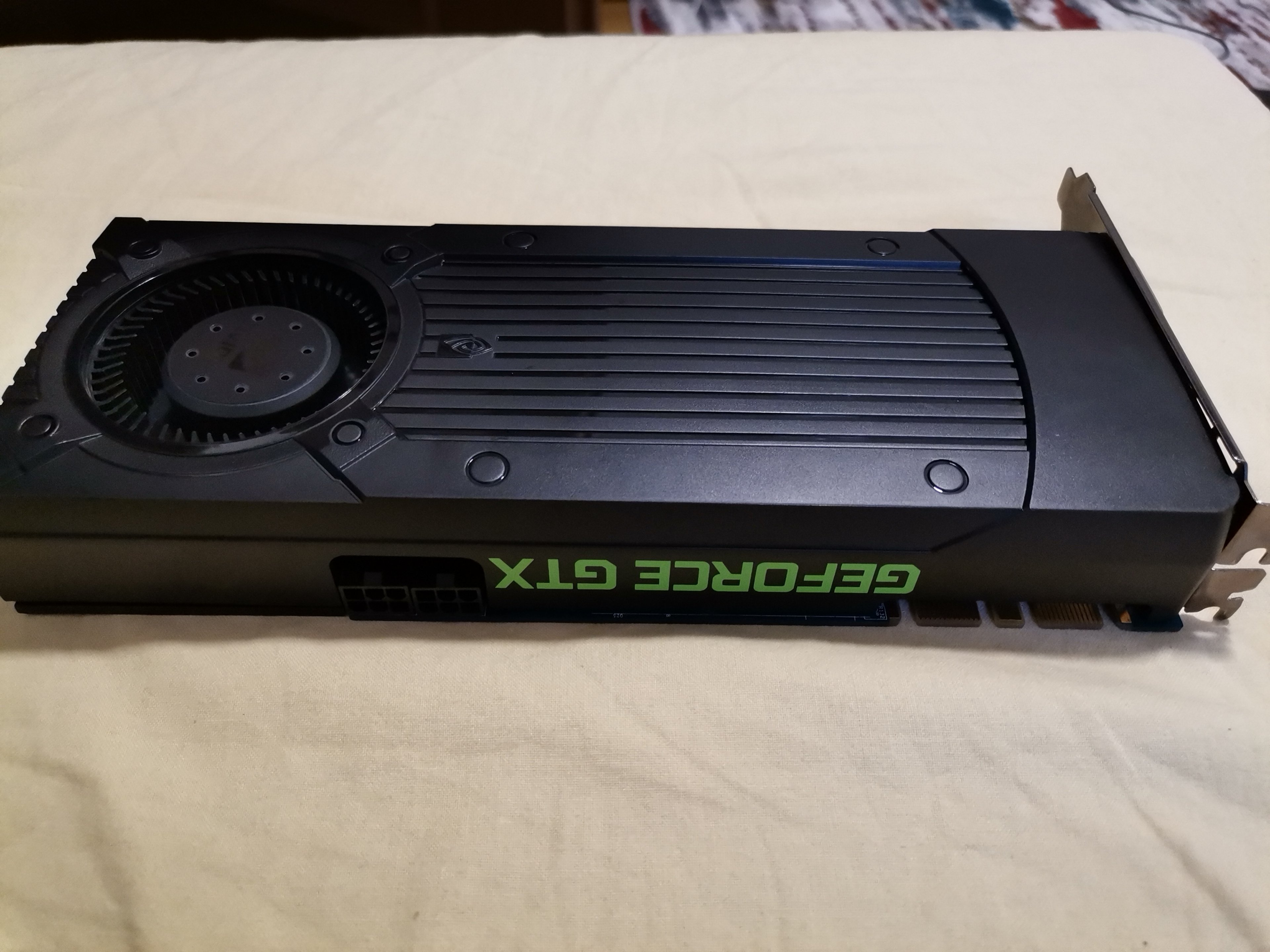

Umdrehen, Karte von vorne.
Aber Molex + Adapter sind sehr selten eine gute Idee.
Aber was hätte ich sonst machen sollen?
Du hast 2 Optionen: wieder die GT730 einbauen oder ein neues NT kaufen.
Wie bereits gesagt: dein Wechsel war mehr oder weniger für die Katz, die 760 ist bei aktuelleren Titeln genau so hoffnungslos überfordert.
