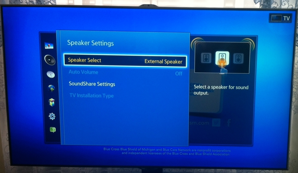

So gerade mal nachgeschaut, also bei mir wird wenn ich unter Sound>Speaker Select(Lautsprecherauswahl) die external Speaker auswaehle automatisch der Toslink aktiviert- heisst Die internen TV Speaker werden abgeschaltet und der Sound ueber den Toslink (optischen Anschluss) ausgegeben.

Also bei mir wird wenn ich unter Sound>Speaker Select(Lautsprecherauswahl) die external Speaker auswaehle automatisch der Toslink aktiviert- heisst Die internen TV Speaker werden abgeschaltet und der Sound ueber den Toslink (optischen Anschluss) ausgegeben.
Hast du das mal ausprobiert?
