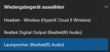

ich habe seit ein paar Tagen das Problem, dass ich meine Lautsprecher nicht mehr nutzen kann. Genauer gesagt den hinteren Audio Ausgang, an denen meinen Lautsprecher stecken. Ich habe keine Experimente in der letzten Zeit vorgenommen, weshalb ich mir das auch nicht erklären kann.
Habe Audio Treiber neu installiert, BIOS geupdated und den üblichen Kram versucht. Vorne hatte ich mit meinem Headset auch erst keinen Sound, doch nun scheint es irgendwie wieder zu gehen. Erwähnungswert wäre wohl auch, dass der hintere Ausgang auch mit einem Headset nicht funktioniert. Lediglich die Mikrofon Buchse funktioniert hinten. Vorne funktioniert nun wie gesagt alles wieder, Mikrofon und Sound.
Ich bin echt am verzweifeln. Habe auch die Geräte mal über den Gerätemanager deinstalliert und dann über https://www.gigabyte.com/de/Motherboard/X570-AORUS-MASTER-rev-10/support#support-dl-driver die Audio Treiber erneut installiert. Genommen habe ich die Version [6.0.9225.1] und [6.0.9126.1]. Manchmal waren die aber auch kaputt. Habe die ausgeführt, dann wollten die den bestehenden Treiber deinstallieren. Hat das Setup getan, dann sollte ich neustarten, damit nach dem Neustart installiert werden kann. Habe ich getan, Setup startet und will erneut Audio Treiber deinstallieren und sagt mir, dass es nun deinstalliert ist und ich für die Installation neustarten soll. Währenddessen ging mein Headset (Vorne) auch nicht. Am Ende kam nach einem Neustart dann kein Setup mehr und das Headset funktioniert wieder, aber eben nicht der hintere Ausgang.
Anbei noch ein paar Bilder.
Danke!

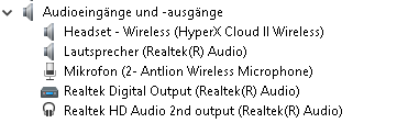

Habe ich nun getan und getestet. Dort funktioniert alles einwandfrei! Allerdings darf ich den Eingang hinten und vorne nicht gleichzeitig belegen. Denn Knoppix hat nur ein Gerät für beide Eingänge angezeigt. Also wenn ich nur hinten meine Lautsprecher angeschlossen habe kam Sound. Wenn ich nur vorne mein Headset angeschlossen habe kam auch Sound. Wenn ich beide drin hatte, dann kam glaube nur vorne auf dem Headset Sound.
Aber auf Windows geht weiterhin nichts. Habe nun folgende Geräte zur Auswahl, siehe Anhang. Der letzte Eintrag müsste der sein, welcher eben auch bei Knoppix zu sehen war und halt funktioniert hat. Doch es kommt nichts... Wenn ich dann noch mein Headset vorne anschließe, kommt der Eintrag mit "2nd output" hinzu. Aber da höre ich nun auch gerade nichts. Manchmal ging es ja immerhin vorne beim Headset.

So. Habe es nun nochmal 2x versucht. Jedes mal kommt nach dem Neustart der Dialog, dass das Setup erst die Treiber deinstallieren will. Und dann soll ich ja neustarten. Das könnte man unendlich oft machen.
Beim zweiten Mal habe ich das gestartete Setup aber ignoriert und einfach geschlossen. Dann hat Windows die Treiber geladen und es hat auf einmal alles funktioniert. Ich gehe also davon aus, dass Windows mir damals neue Treiber gegeben hat, welche defekt waren. Und dann habe ich mit der manuellen Treiberinstallation noch mehr Chaos gemacht. Und das Setup wollte immer und immer wieder die Treiber deinstallieren, da Windows wohl nach der erfolgreichen Deinstallation immer wieder Treiber installiert hat.
Nun alles wieder perfekt... hatte zwar schon damals versucht Windows die Treiber zu installieren, doch das war dann wohl immer der defekte Treiber oder so. Jetzt sind es wohl neue Treiber? Keine Ahnung.
