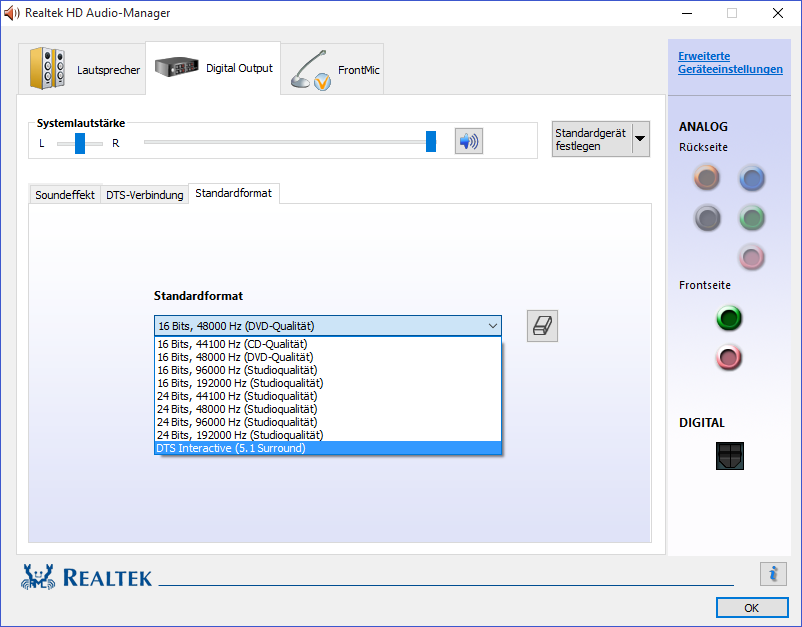

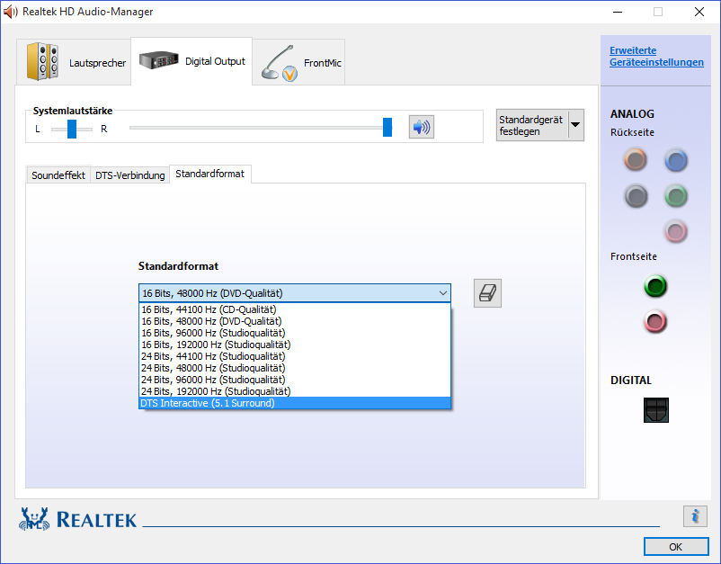

Das mit dem ankreuzen der Formate ist glaub ich der falsche Dialog, das ist der von Windows und da geht es nur darum welche fertigen Tonspuren (z.B. von Filmen) genutzt werden können. Spiele produzieren ihren Ton aber erst einmal als Multichannel PCM, das kann in dieser Form nur analog über die Klinkenanschlüsse oder digital über HDMI ausgegeben werden. SPDIF ist dafür nicht geeignet, deswegen muss das erst von einem Encoder gewandelt werden.
Bei mir sieht das so aus:
Du brachst da entweder "Dolby Digital Live" oder "DTS Interactive". Mit Dolby Digital Plus hat das nichts zu tun (und es muss auch nicht vom Spiel unterstützt werden, das passiert völlig transparent)

Der Realtek Manager kann je nach Board etwas anders aussehen, manche Boardhersteller überarbeiten den auch komplett (wobei ich das hauptsächlich von Asus kenne). Bei Gigabyte hatte ich bisher (bis auf das Logo) das normale Aussehen (der Screenshot stammt von einem AsRock Board). Zum Realtekmanager kommt man über das rot/orange Lautsprechersymbol rechts unten in der Taskleiste (sieht genauso aus wie das Icon links oben an dem Fenster), das weiße ist von Windows selber. Wenn das Symbol nicht da sein sollte (also nur das weiße von Windows) ist vermutlich der Soundtreiber von Realtek noch nicht installiert.
