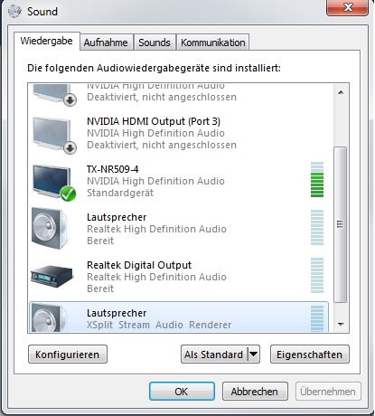

Als Standard-Audiowidergabegerät habe ich NVIDIA High Definition Audio mit der Bezeichnung TX-NR509-4 ausgewählt. Wenn ich Musik auf dem Rechner Abspiele kommt auch der Grüne Balken an der Seite als wenn Ton da wäre... nur ich hör halt nix. Sound.png

zu deinem Kommentar über mir, dein Bild:
Klick bitte mal "NVIDIA HDMI Output" an, als Ausgabegerät (den jeweiligen Portausgang/Anschluß beachten) an welchem das HDMI-Kabel auch angeschlossen ist, sonst ausprobieren!
White_Eagle schrieb:
PS. zu deinem Kommentar über mir, dein Bild:
kann ich nicht weil die alle nicht angeschlossen sind. Ich weiß auch nicht woher die kommen :D
Das sind die Treiber, die installiert sind, für die Ausgabemöglichkeiten Sound.
Aber du hast doch dein HDMI-Kabel an dem Graka-Ausgang angeschlossen?
Dann würde ich auch auch mal den auswählen (s.o.).
