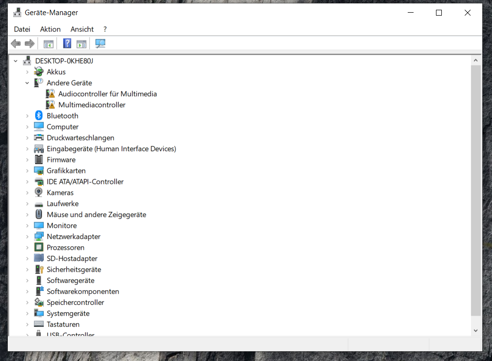

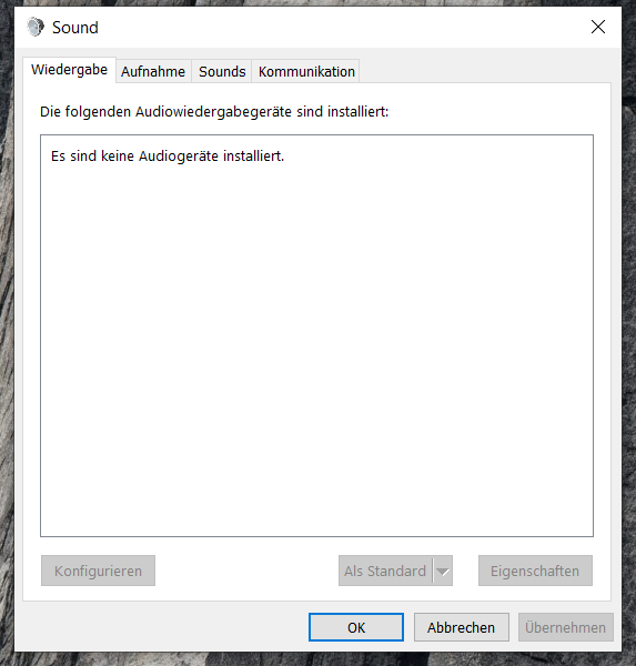

Nabend,
wie im Titel bereits erwaehnt habe ich nach einer Neuinstallation von Windows 10 keinen Sound mehr.
Dem Laptop (Jumper Ezbook 3 Pro) fehlt scheinbar der Treiber.
Ueber den Geraetemanager komme ich leider an keinen Treiber.
Hat jemand sonst noch eine Idee wie man das Problem in den Griff bekommt?
Mit der Windows 10 Version, welche bei Auslieferung drauf war hat alles funktioniert.
Gruss von der Banane

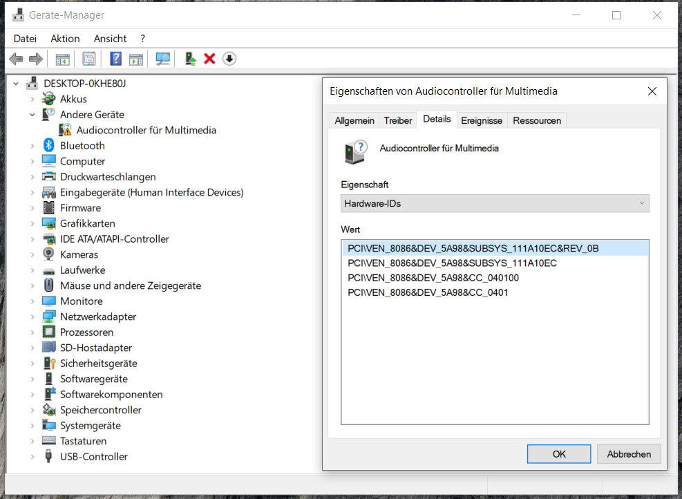

Alternativ mal über die Geräte ID Google, darüber lässt sich oftmals ein Treiber im Netz finden.
Wie ist denn die Hardware ID der beiden unbekannten Geräte?

Ja, und taucht die Karte jetzt im Gerätemanager auf?
Und poste bitte mal die Hardware IDs der beiden Geräte.
Aus den beiden ist mittlerweile eins geworden.

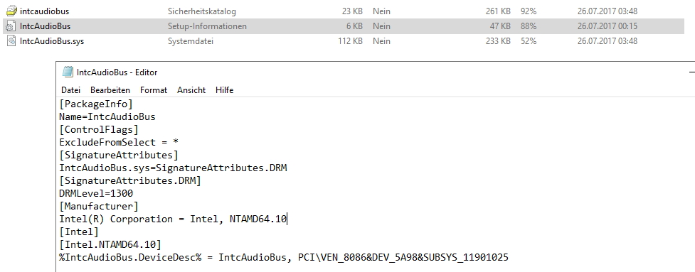

Gar nicht du musst den per Hand im Gerätemanager installieren, siehe weiter unten.
Aber es ist schon mal der richtige Treiber drin:

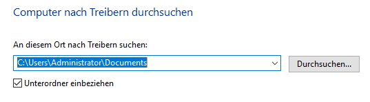

Rechtsklick und Treiber installieren/aktualisieren:
820451
Dann manuell auswählen:
820450
Und dann den Pfad angeben in dem du das Archiv von Mediafire entpackt hast:
820449
Dann noch auf "weiter" klicken und der Treiber sollte gefunden werden.

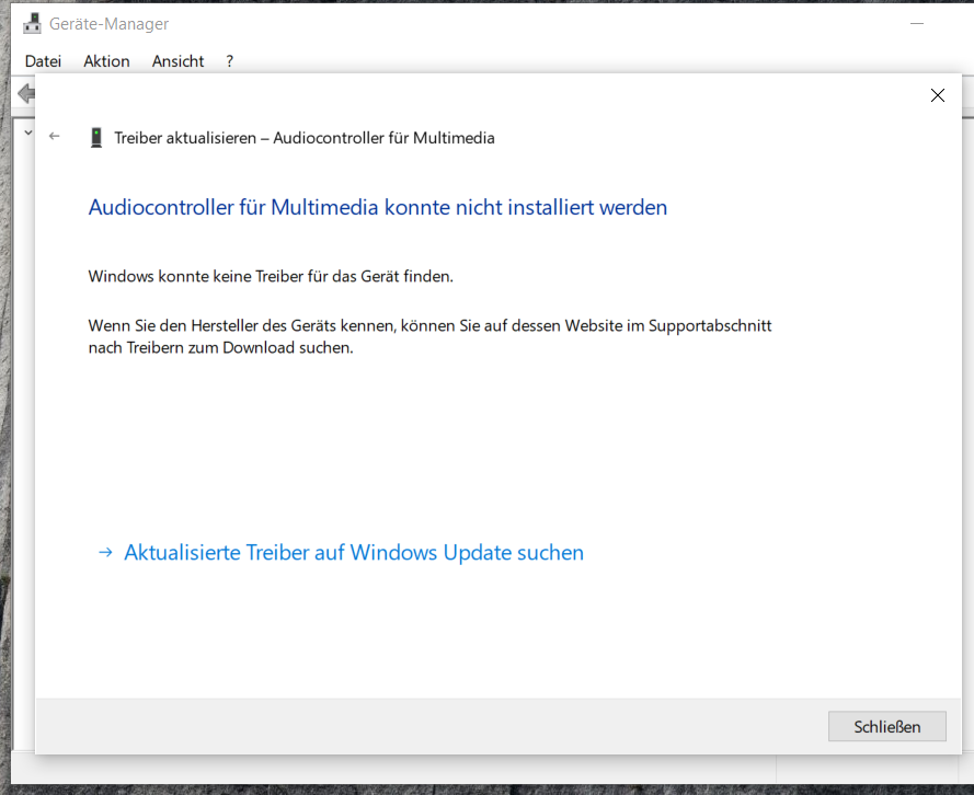

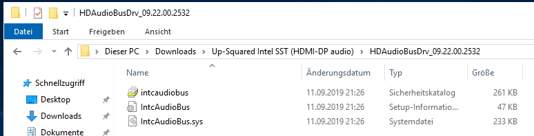

Bleibt dabei.
Auch wenn du bei Pfad direkt den Ordner "HDAudioBusDrv_09.22.00.2532" auswählst?
Dort ist der Treiber mit der 5a98 drin.
820473
Ich muss ja einen der drei Pfade auswaehlen.
Auch schon mit allen dreien versucht.
Sollte eigentlich gehen.
Und Zugriff auf Windows 10 Medien/Treiber die zum Lieferumfang gehörten gibt es nicht?

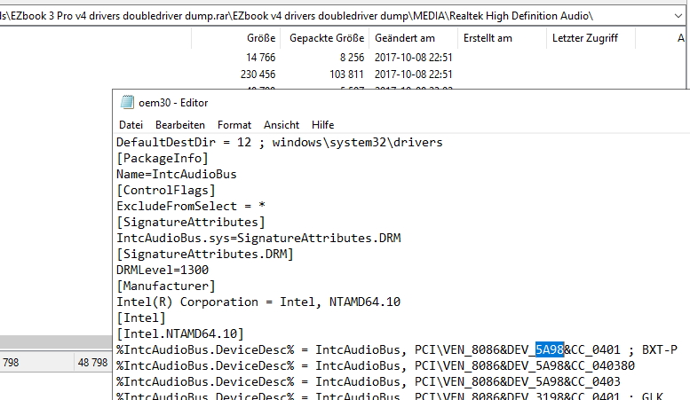

Dort ist auch noch ein 5a98 Treiber, unter
Code:
EZbook v4 drivers doubledriver dump\MEDIA\Realtek High Definition Audio\
, drin, vielleicht geht der ja:
Tut er, grossen Dank :cheerlead::n8:
