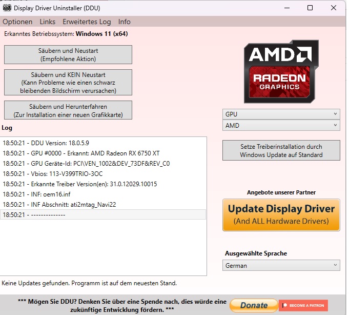

Ich habe die Grafikkkarte getauscht. Vor einer Stunde war noch eine AMD Referenz RX 6700 XT eingebaut und hat normal funktioniert.
Ich habe die neue MSI 6750 eingesetzt und musste den Treiber 22.11.2 WHQL installieren.
Zuvor habe ich mit DDU alle Treiber entfernen lassen, die neue Karte wurde nicht erkannt und GPU-z oder CPU-z funktionierten.
Evtl. ist dabei ein Treiber "zuviel" entfernt worden, der jetzt nicht wieder installiert wurde?

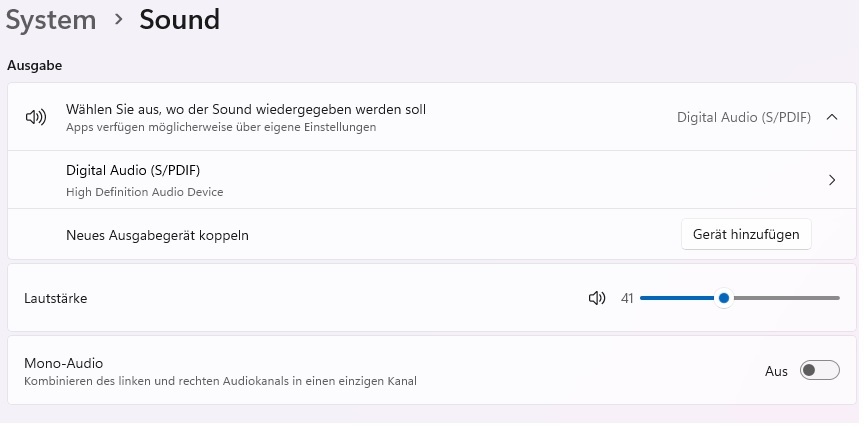

Nun habe ich keinen Sound mehr am Bildschirm.
MSI Karte ist mit dem Displayportkabel verbunden, wie die 6700xt vorher auch.
Aber in den Einstellungen von Win11 wird in den Soundeinstellungen nur Digital-Out angezeigt, kein AMD-Ausgabegerät.
PC mehrmals ein- und ausgeschaltet

DP überträgt keinen Sound. Wenn du Sound haben willst musst du HDMI verwenden

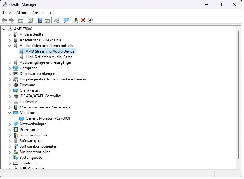

Müsste nicht der Monitor PL2760Q dein Ausgabe Quelle sein und nicht AMD?

das mit dem Treiber hatte ich auch gedacht, und vor dem Wechsel im Treiber alles auf Standard zurückgestellt, also UV und Lüfterkurve. Es war ja auch die gleiche Version 22.11.2
Dann die neue Karte eingesetzt, aber sie wurde nicht erkannt.
Monitor gab Bild aus, aber kein Programm zur Sensorüberwachung funktionierte.
Also weder GPU-z noch CPU-z noch HMmonitor.
Selbst der Treiber ließ sich nicht aufrufen, daher habe ich die Methode DDU gewählt.
Ich habe schon mehrmals in diesem Jahr verschiedene Karten ein- und wieder umgebaut, z.B. RX6600XT oder RX5500XT oder eben auch die RX6700XT.
Dieses Verhalten heute war mir neu!
Wenn man den Haken "Neuinstallation" setzt, kümmert sich der Installer eigentlich schon drum, dass der bisherige Treiber ordnungsgemäßig deinstalliert wird, bevor er den neuen installiert.
Kannst ja einfach mal gucken, was bei rauskommt, wenn du den Treiber jetzt nochmal installierst und dabei den erwähnten Haken setzt. Einen abschließenden Neustart des PCs nicht vergessen.

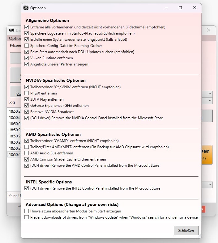

Der Fehler liegt immer bei DDU. Wahrscheinlich hast du damit (wie so viele andere vor dir) dein System damit total zerschossen.
Das liegt dann aber nicht an DDU, das macht genau das was es soll mit den vom Anwender gewählten Einstellungen.
Lass DDU einfach sein, brauchst du nicht.
Wähle bei der Treiber Installation:
"Zusätzliche Optionen" - "Auf Werkseinstellungen zurücksetzen".
Treiber De-/Installation am besten ohne Internetverbindung machen,
sodass Windows Update im Hintergrund nicht dazwischenfunkt mit einem Treiber.
Er Sollte jedenfalls mit erwähnt werden und ist das Ausgabegerät.

Win11, und bei DDU kann ich nichts in Richtung Audio anhaken.
Das ist wie das CCleaner Problem. Die Leute nutzen es, wissen nicht was es macht und zerschießen sich regelmäßig ihre Systeme damit.
Seit Jahrzehnten die gleichen Probleme.
Kein Wunder, dass dann immer welche in den Foren mit "Neuinstallation" als Allheilmittel ankommen.
