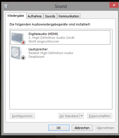

Ich habe folgendes Probelm. Mein Asus H87M-E Board ist anscheinend einfach unfähig über HDMI einen Ton auszugeben. Bild ist kein Problem. Hab bis jetzt den Ton immer über einen 3.5 mm Stecker ausgegeben. Jedoch möchte ich dieses "Problemchen" endlich mal aus der Welt schaffen.
Treiber hab ich bereits von der CD aus 2x installiert und auch dementsprechend neugestartet. In den Systemeinstellungen "Sound" sind zwei Geräte aufgeführt. Zum einen ist das Digitalaudio (HDMI), welches ich ich deaktivieren bzw. aktivieren kann, jedoch kein Test durchführen kann.
Das zweite Gerät ist mit "Lautsprecher" betitelt, hat ein grünes Häckchen und es bewegt sich auch der Balken rechts davon, wenn ich Musik anmache.

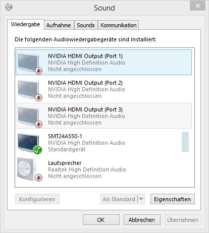

Deaktiviere mal unter Sound den Lautsprecher und setzt HDMI als Standard, bei mir (Geforce Graka) sieht es dann so aus:

Kann HDMI nicht als Standart festlegen.

Dann ist das Kabel nicht richtig drin, defekt oder nicht angeschlossen
