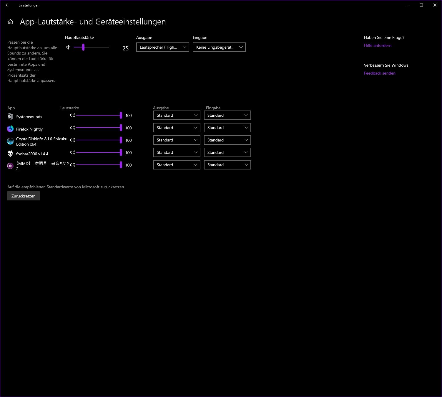

Offen
  • Betriebssystem
  • Die Ausgabe ist korrekt gewählt
    Windows 10
  • Es geht kein Anschluss am Back-Panel und Front-Panel

Ja ist alles ausgewählt und als Standard(-kommunikationsgerät) gesetzt.

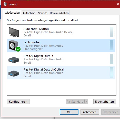

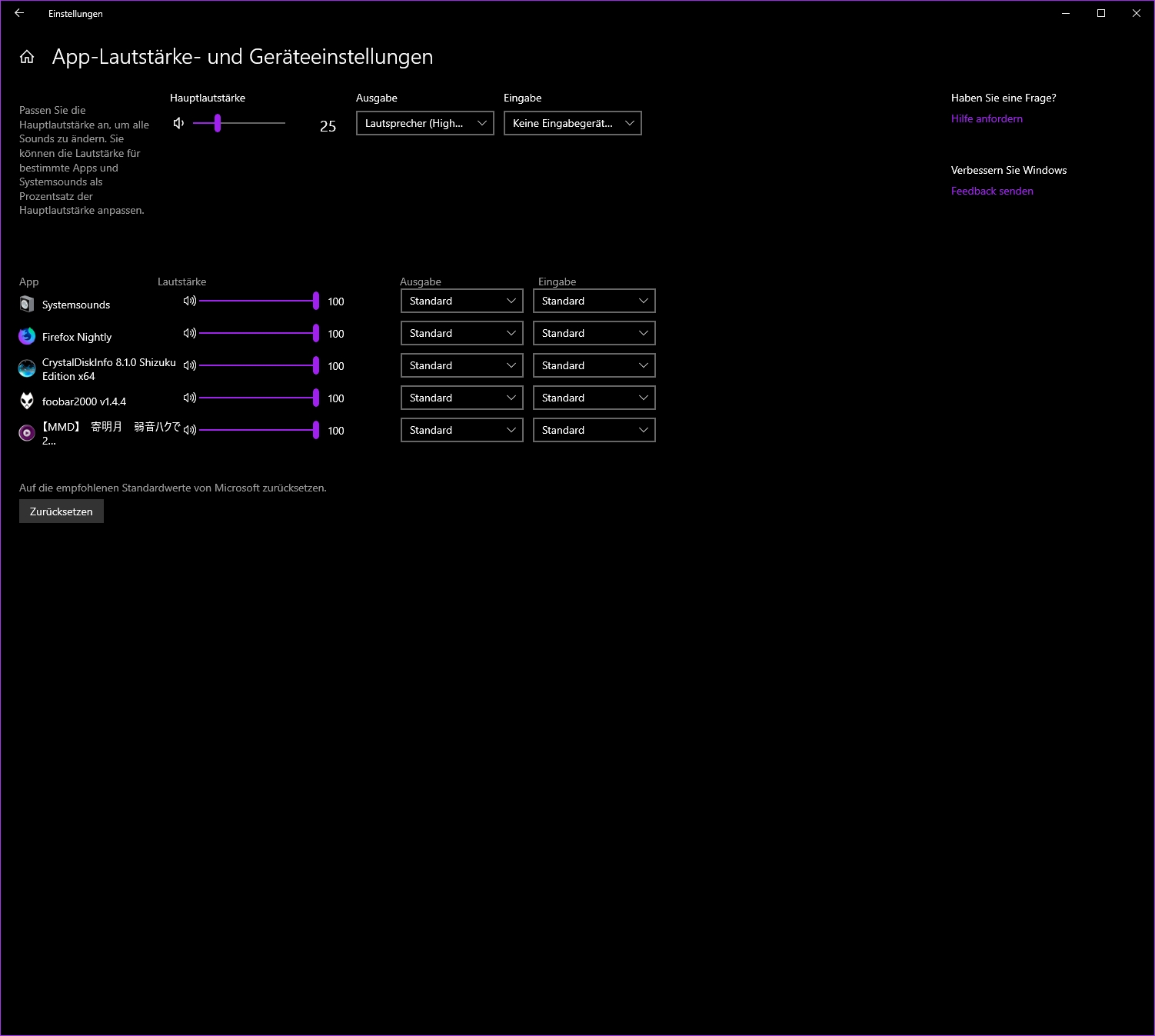

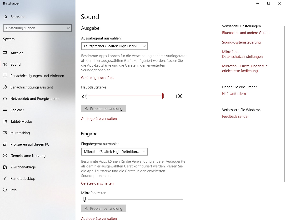

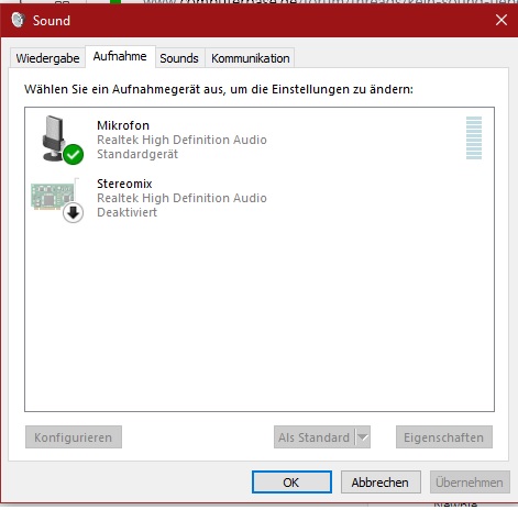

Mach mal Screenshots von deinen wiedergabegeräten, Aufnahmegeräten inkl. den einzelnen Reitern und vom realtek Manager.

Also alter Realtek Treiber ist drauf mit Realtek Manager, in dem werden auch die Lautsprecher/Mikrofon angezeigt. Tut sich wieder nichts.. Letzter Versuch ist wohl das livesystem. Mein Netzteil ist vor ein paar Tagen verreckt, danach ging der Sound aber noch einen Tag. Kann es sein, dass die Karte da einen Schlag bekommen hat? Wenn sie tatsächlich kaputt ist, was ist dann die beste Option? Eine externe Soundkarte über USB oder eher eine interne?
