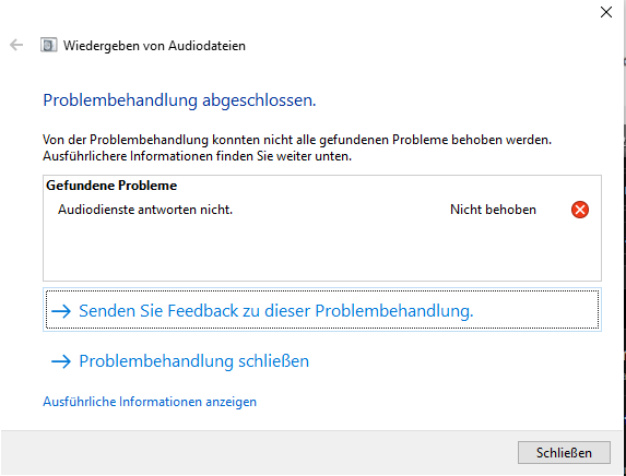

Das habe ich jetzt alles durchgearbeitet. Dabei ist mir folgendes aufgefallen:
1. Wenn ich die einzelnen Soundausgaben testen möchte, kommt diese Meldung:
2. Wenn ich die Problembehandlung durchführe, kommt irgendwann diese Meldung:

Außerdem hat Windows bei der Diagnose ja einen Fehler angezeigt, welcher nicht behoben werden konnte. Also wird das Problem vermutlich von Windows kommen.
@Kalli008 Mal in den Diensten schauen, ob Windows Audio läuft (laut Meldung vermute ich mal nein): https://de.drivereasy.com/wissen/gelost-audiodienste-antworten-nicht-unter-windows-10/#m1
Methoden 2&3 aus dem Link bitte nicht befolgen, aber der 4. könnte noch nen Blick wert sein.
