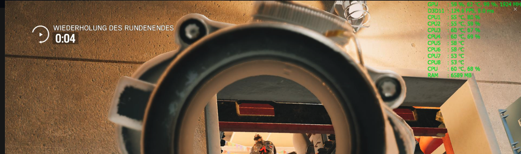

Bitte einmal MSI Afterburner Laden istallieren und Systemwerte ingame anzeigen lassen und screenshot hier posten, so ist alles nur gerate!

ich habe immer über 100 fps , aber das spiel läuft einfach nicht 100 % flüssig, wie ich oben geschrieben habe ,habe ich das auch in League of Legends und lol kann man ja mit seiner intel hd spielen, ich gehe in spiel und mache einen screenshot moment. Vorallem in League of Legends , sobald ein teamfight ist , geht es dann garnicht mehr flüssig und hängt total.. und tut mir leid , ich kenne mich noch nicht so gut mit computern aus: ;) hoffe ihr habt verständnis
