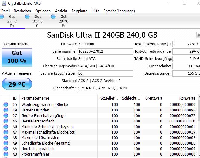

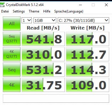

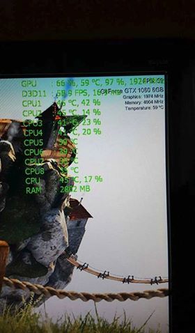

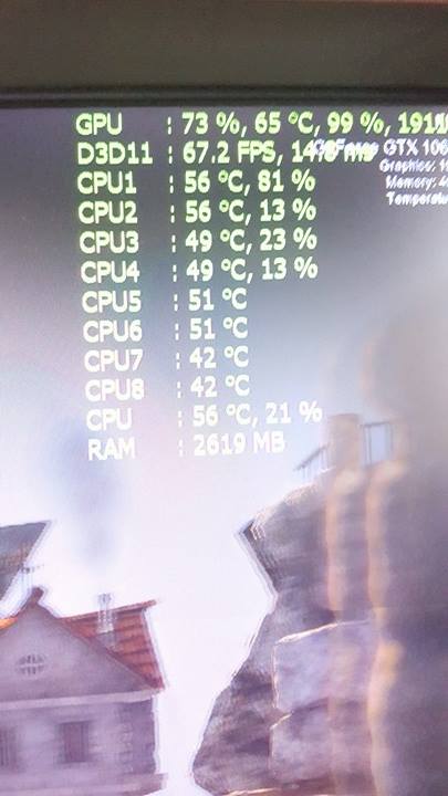

Ich finde einfach keine Lösung zu meinem Problem und bin ehrlich gesagt sehr verzweifelt. Meine Spiele wollen nicht laufen trotz hohen Fps und einem niedrigen Ping "Unten Bilder vom Heaven Benchmark
Hardware:
i7 4770k
Msi GTX 1060 6gb Gaming
16gb Ram DDR3
Asus Sabertooth z87
Corsair Vengeance 500 Watt
Sandisk Ultra II
Samsumg 840 evo
Asus Xonar DGX (die funktionierende)

anstatt die FPS zu messen, lieber mal die Frametimes messen und dpc latency checken ob da nicht irgenwo probleme sind

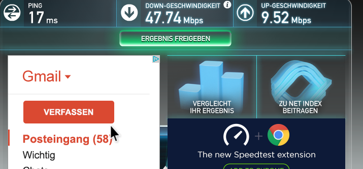

hier , ich spiele direkt über lan-kabel was über den router angeschlossen ist.

Vieleicht hab ich es übersehen ,oder hast du nur die 240 GB SSD Festplatte ?
sonst keine HDD oder so ...
Die 240 GB sind mit aktuellen Spielen sehr schnell voll auch das könnte zu rucklern führen.

ich habe eine 120gb ssd wo windows und treiber drauf sind und eine 250gb für spiele
