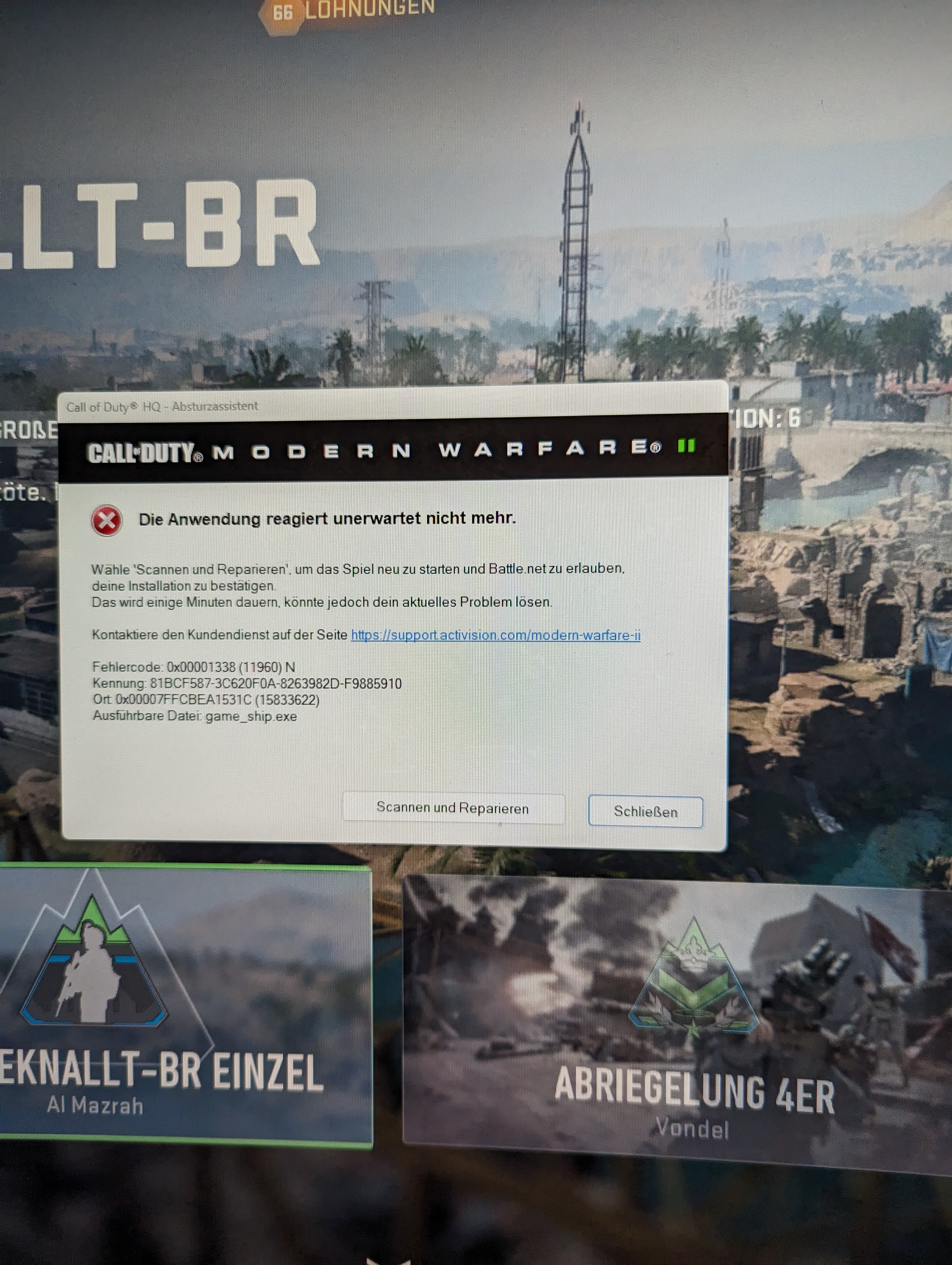

2. Beschreibe dein Problem. Je genauer und besser du dein Problem beschreibst, desto besser kann dir geholfen werden (zusätzliche Bilder könnten z. B. hilfreich sein): Alle Spiele stürzen ab und dann kommt entweder die Fehlermeldung wie auf dem Bild zu sehen bei warzone oder z.b. bei unreal engine spielen steht da
kernel32
.dlll
habe vor 2 Tagen die GPU aufgerüstet aber mit der vorherigen 3070 gab's die gleichen probleme
Windows neu aufgesetzt und dabei von 11 auf 10 runtergegangen.
alle Daten gelöscht und neu installiert.
Alle Treiber sind aktuell.
Grafikkarte überall auf Standard gestellt.

Deutet stark auf RAM Fehler hin wobei ich einen Fehler der SSD nicht 100%ig ausschließen würde.
Daher wie oben gesagt: Daten zu RAM, Mainboard und BIOS Version.
Reaktionen: Slayn und Snoop7676
Hatte mal ein ähnliches Problem. Einfach den Arbeitsspeicher mit Prime95 Testen. Das Programm hat einen speziellen Ram Testmodus. Bei mir war damals tatsächlich ein Speichermodull defekt. Nach Austausch lief alles Jahrelang stabil, bis heute.
Reaktionen: Nero FX und wahli
Bitte RAM-Test durchführen, z. B. memtest86
Reaktionen: Nero FX
bitte detaillierte Hardwareangaben ergänzen
welcher RAM, wie steckt der und mit welchem Takt läuft der
mainboard und Biosversion
welche Grafikkarte genau
Genaue Angaben zum Netzteil und wie das mit der Grafikkarte verkabelt ist
Reaktionen: Nero FX

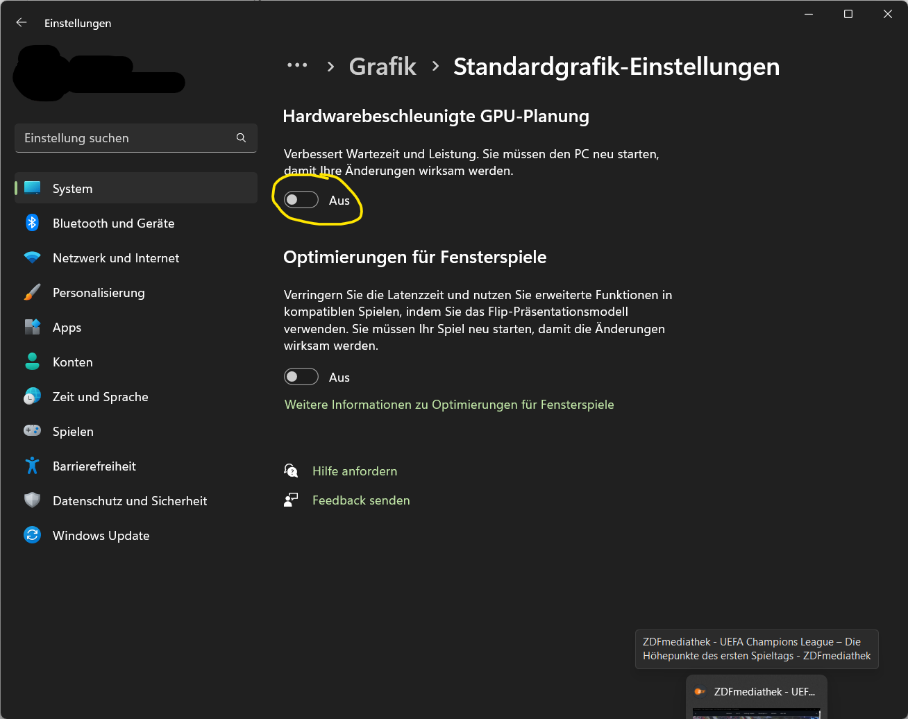

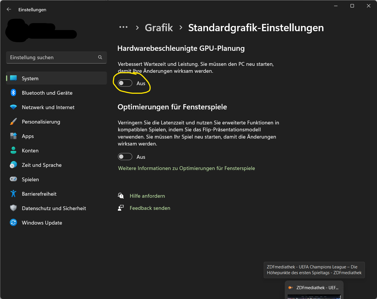

In einem anderen Thema, hat folgende Einstellung geholfen, kannst ja mal probieren.
Du kannst mal die Hardware beschleunigte GPU Planung deaktivieren, die ist normalerweise Standard aktiviert.

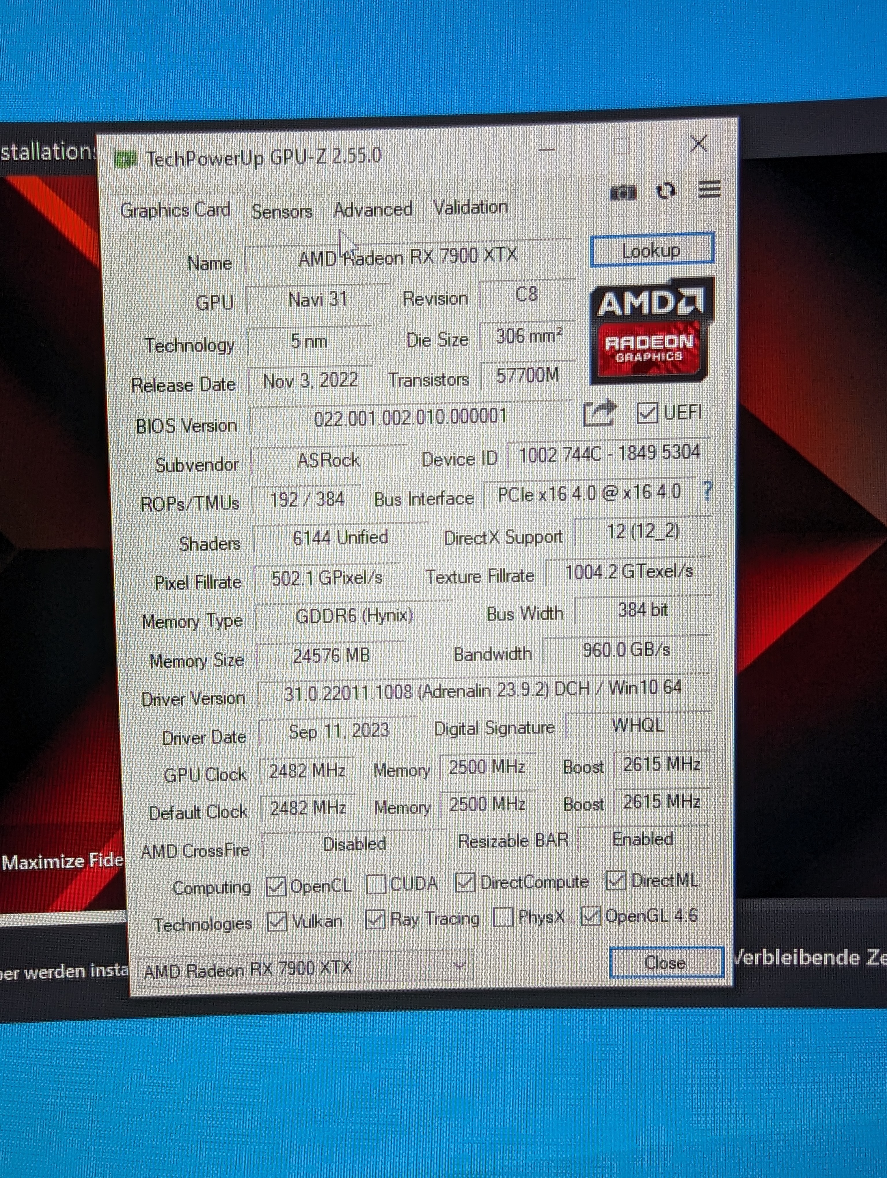

Habe gestern Mal den Arbeitsspeicher überprüft und 1 meiner beiden 2x16gb Riegel entfernt und seit dem kann ich fast alles spielen nur Rainbow six siege stürzt weiterhin ab aber ohne Fehlermeldung
Super, schon mal einen Schritt weiter :)
Gib uns mal einen Screenshot von gpu-z vom Tab "Memory" und "SPD".
Entweder sind die Speichertimings falsch eingestellt oder dein Speicher ist defekt. Also evtl. im Bios "Auto" abstellen und die Timings manuell einstellen.
Bios-Update könnte auch sinnvoll sein. Also bitte noch ein Screenshot vom Reiter "Mainboard" (auch von cpu-z).
"MemTest86" kann man auf einem USB-Stick installieren. Damit dann booten und einen Speichertest machen. Das sollte dann zum Schluss fehlerfrei laufen. Hab damit auch einen defekten RAM-Riegel von meinem Homeserver lokalisieren können. Nach dem Garantie-Austausch lief der Test einwandfrei.
