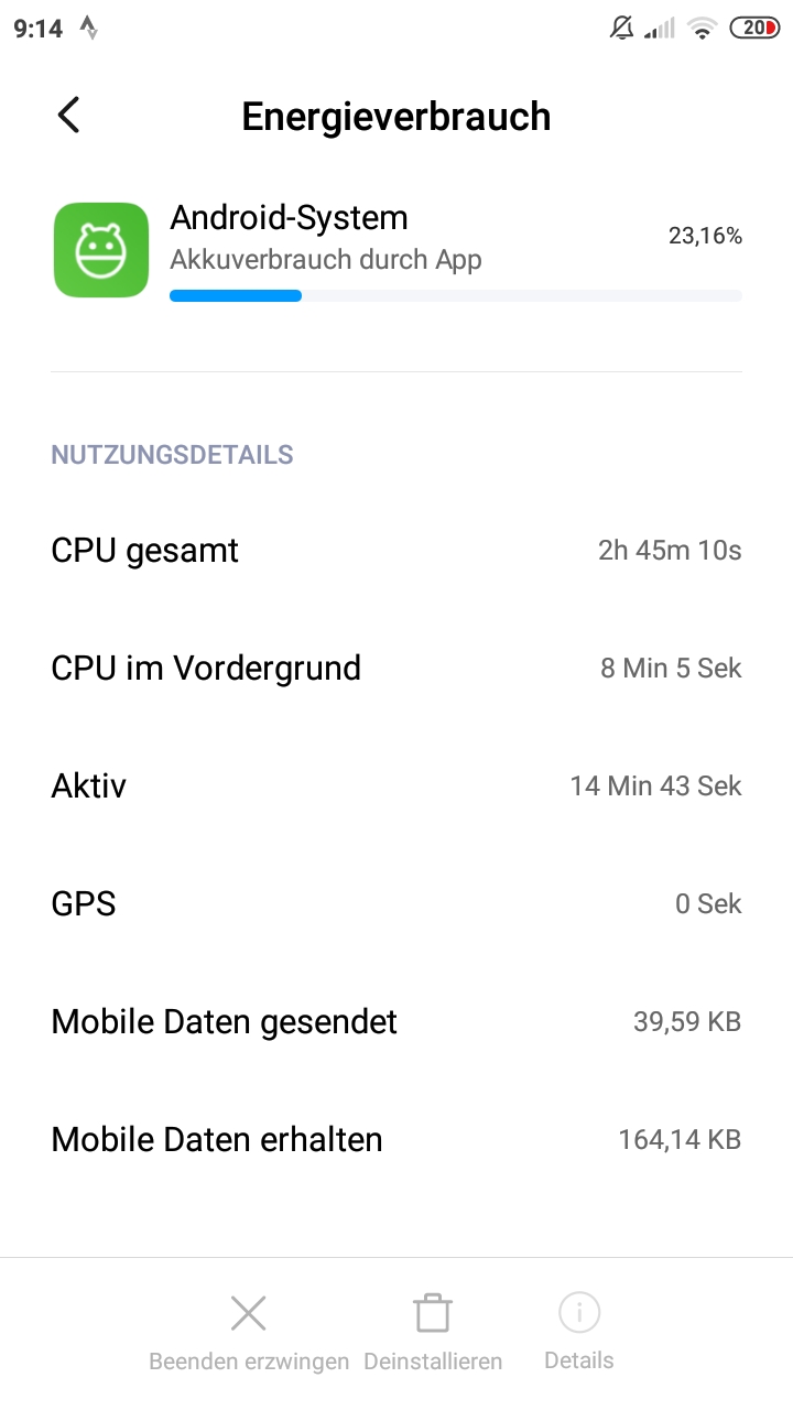

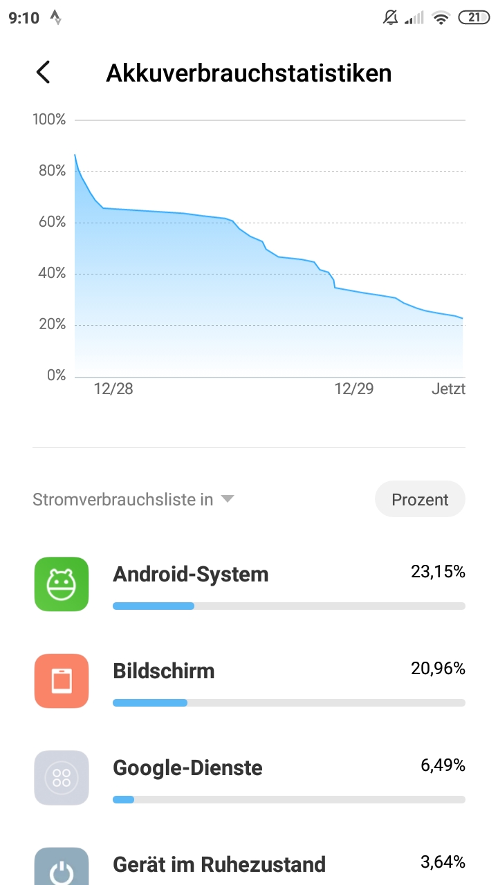

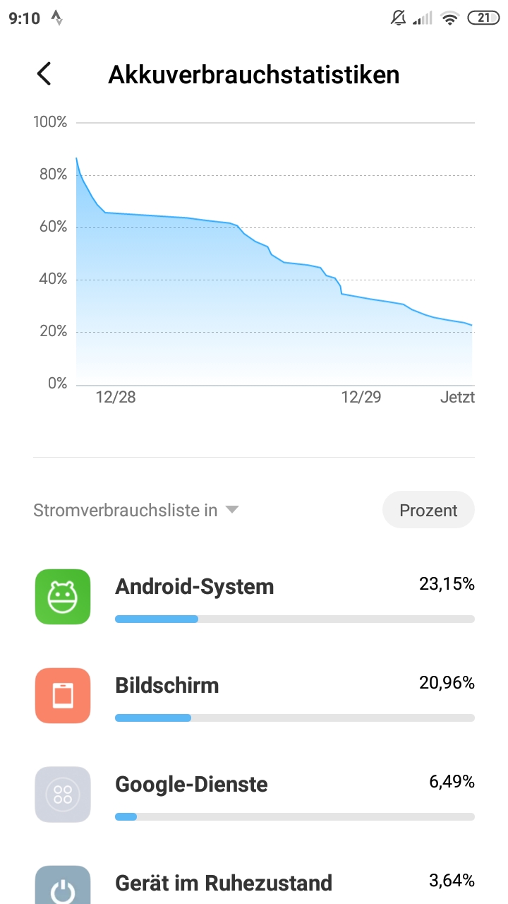

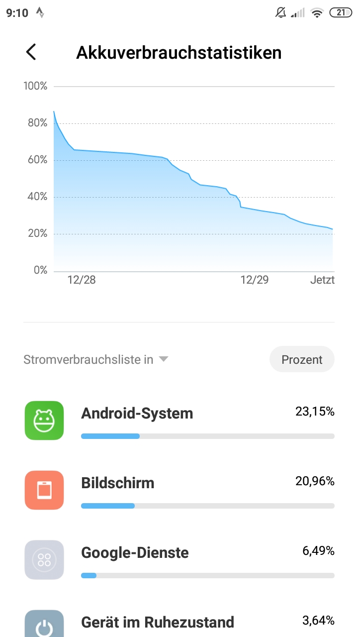

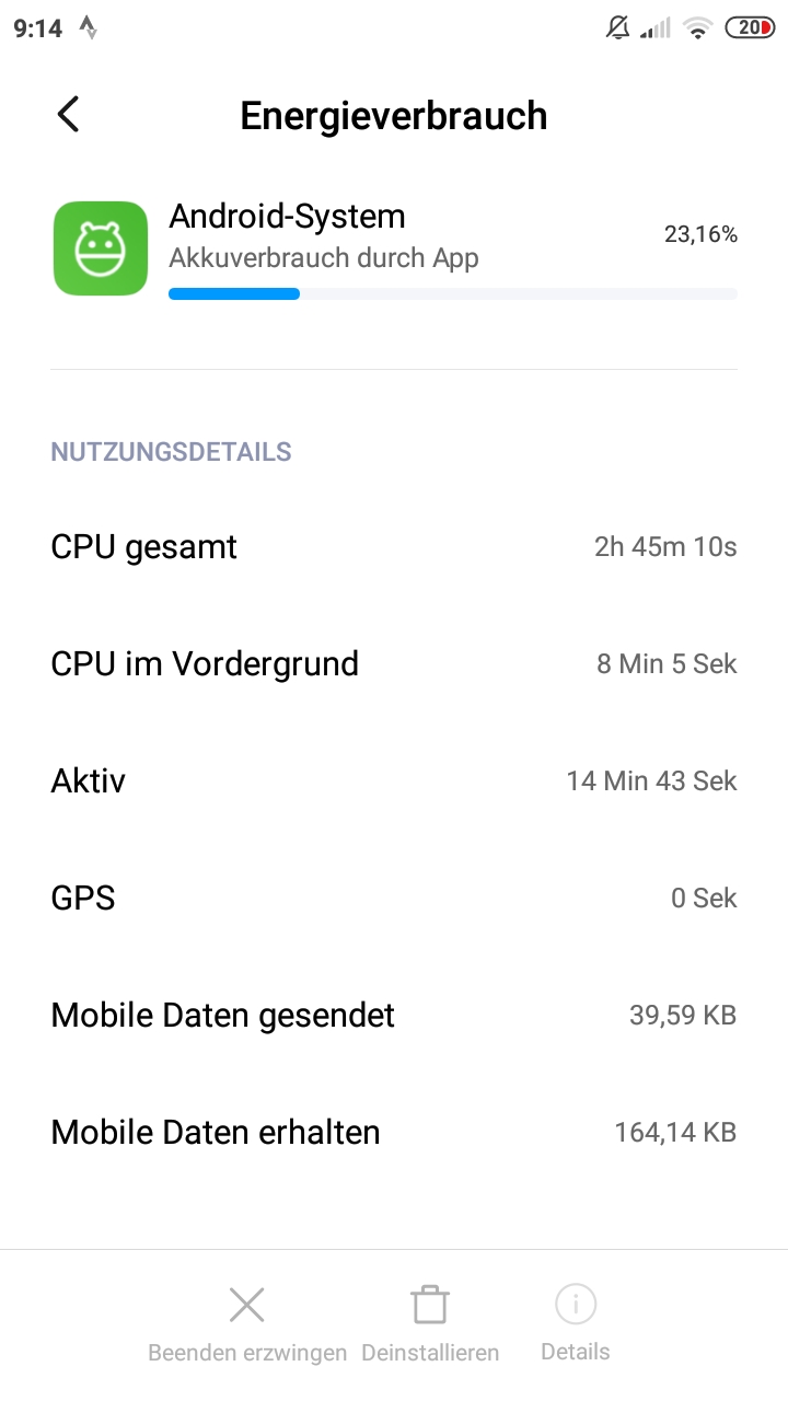

WhatsApp funktioniert nun. Allerdings 10% Akkuleerung über Nacht. Ist das normal? Danke.
Würde mal sagen, nein...
Der drop bei mir kommt von Youtube am Abend und dann über die Nacht ganz entspannt mit dem Verbrauch.
Aber bei mir funktioniert WhatsApp auch ohne Probleme im Modus "Energiesparmodus (empfohlen)".

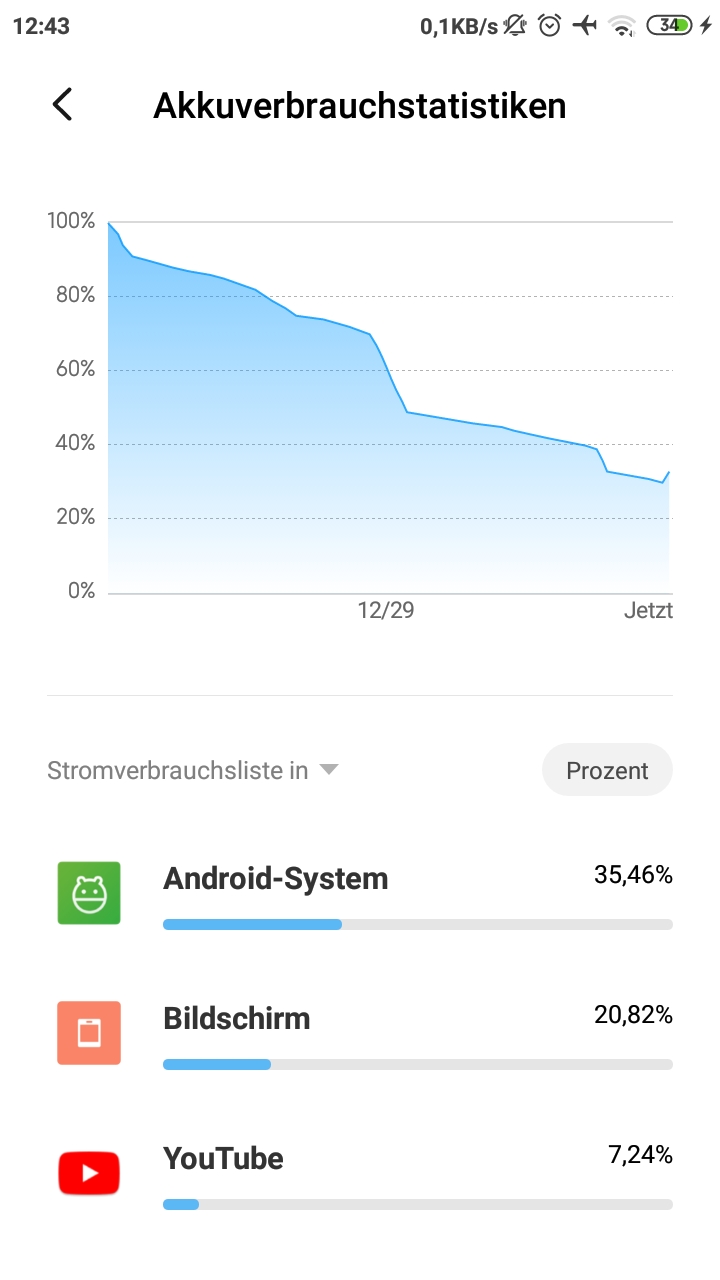

@robbfeld , allerdings taucht WhatsApp in der Verbrauchs-Statistik erst an 5ter Stelle auf. Meinst Du, dass das Android System durch die geänderten Energiespareinstellungen für WhatsApp auch mehr Strom braucht?
Das wäre mal interessant zu wissen.

Glaub schon, dass sich das am Stromverbrauch auswirken wird, aber schwer zu sagen, wie stark. Ich teste das heute mal bei mir.
