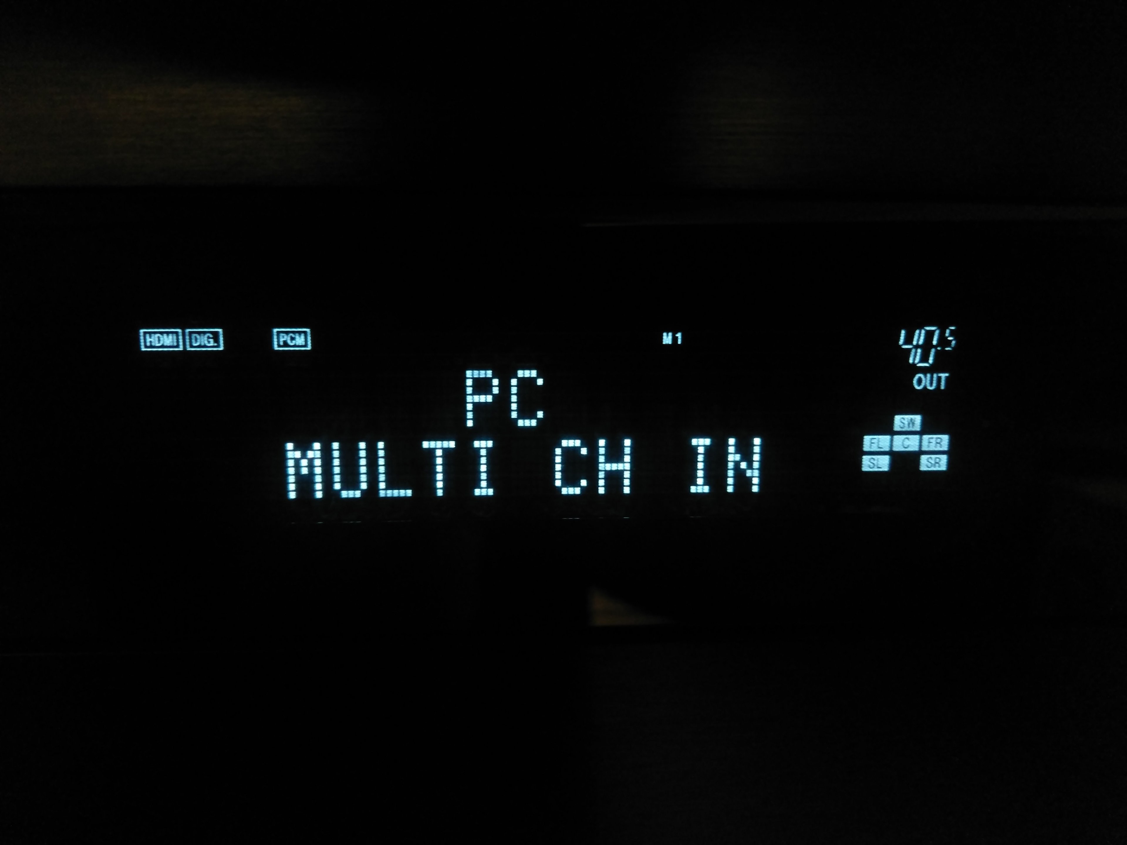

Moment, gerade mal geguckt, der X4000 hat gar keinen Multi-Ch-In?!?
Reaktionen: DIGGA1994
Das wird mir jetzt am Bildschirm angezeigt.
